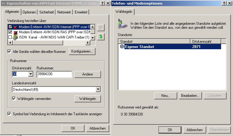

Wenn Du Dich im selben Ortsnetz befindest wie Dein Provider, benötigst Du ja auch keine Ortsvorwahl. Kann sein, das Du noch umstellen musst auf Ton oder Impulswahlverfahren, je nachdem was bei Euch da angeboten wird, kenne es nicht in Südafrika, stellst Du ein bei den Wählregeln, da wo Du auch die Standortvorwahl eingestellt hast. Wählst Du Dich denn zu einem örtlichen Provider ein oder willst Du Dich mit Zugangsdaten in Deutschland einwählen? Bist Du denn auch an einem analogen Anschluss oder hast Du evtl ISDN?
