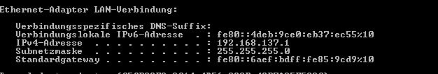

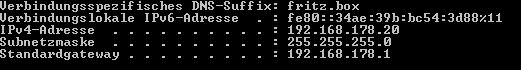

Ich glaube sie haben den Geleichen IP Bereich: netzwerk.JPG

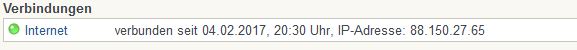

Nein das ist die Öffendliche Ip mit der der Thomson im Internet ist.
Also zuerst feststellen welche ip der Thomson hat. Dazu Lappi per LAN Kabel an den Thomson anschließen. Anschließend command prompt öffnen und ipconfig eingeben. Die Adresse die als Gateway angezeigt wird, ist die ip des Webinterface vom Thomson.
Wenn die also 192.168.yyy.xxx ist z. B. 192.168.0.1 dann muss die Fritte in den Bereich 192.168.0.x gelegt werden Beispiel 192.168.0.2. darf aber nicht identisch mit dem Thomson sein. Also 192.168.0.1 ist verboten, da 1 ja vom Thomson belegt ist. Erst danach dchp abschalten. Dann bleiben beide Webinterface erreichbar. 192.168.0.1 Thomson Webinterface 192.168.0.2 Fritzbox Webinterface.

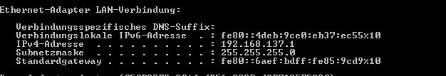

Hier die Daten des Thomsons, als der über Lan verbunden war, hatte ich kein Internetzugriffip thomson modem.JPG
Ich habe jetzt die IP der Fritzbox auf den Bereich des Thomsons gelegt 192.168.137.2
DHCP ist weiterhin aktiv, sobald ich das austelle, funktioniert gar nichts mehr .
Was hat die Gatewayangabe beim Thomson eigentlich zu bedeuten, müsste di nicht anders aussehen?
