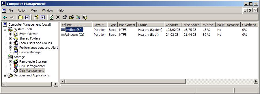

Geh mal in die Datenträgerverwaltung und mache einen Screenshot von Deiner Partitionierung. Poste diesen Screenshot dann hier als Dateianhang.
OK, hier der Screenshot
bist schon richtig in deinem screenshot
musst dann nur rechtsklick druff auf die partition die du ändern willst
und dann "Laufwerksbuchstaben und Dateipfade ändern"
da kannst edann alle noch freien buchstaben von a-z wähln

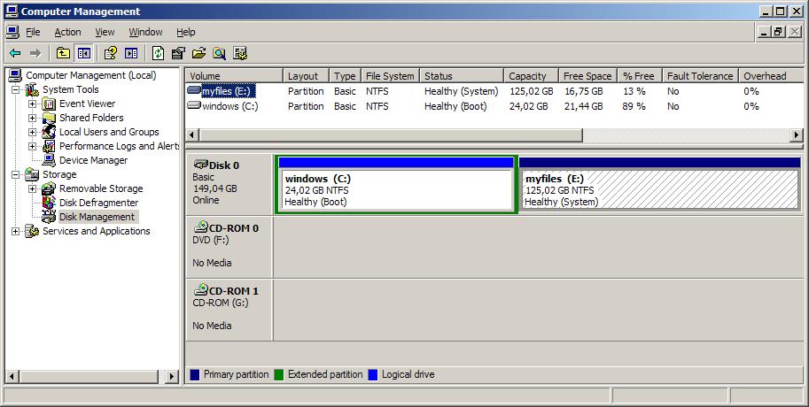

Vielen Dank für den Screenshot, aber da fehlt ja eigentlich noch die grafische Ansicht im unteren Bereich. Die kann man mit "view" > "graphical view" (könnte es vielleicht auf Englisch heißen) einblenden.

Tut mir leid, hier nochmal das gesamte Fenster:
Ui, kein Wunder ist das so verquer. Wenn ich die grafische Darstellung richtig interpretiere, dann ist C:\ keine Primärpartition, sondern ein logisches Laufwerk. Da hat dann Windows in seiner Verzweiflung die Systempartition auf die einzige Primärpartition gesetzt.
Hast Du denn während der Neuinstallation neu partitioniert?
Geschickt. Wie macht man sowas nur?
Dein "Problem" bekommste nur durch eine Neuinstallation wieder in den Griff. Oder Du lebst damit.
Bei der nächsten Installation einfach drauf achten Windows auch auf eine "Primäre" Partiton zu installieren (ggf. vorher einfach mal eine anlegen). Denn Windows legt seine "Start-Dateien" auf der 1. Primären Partition auf der 1. Festplatte im System ab. Und wenn das Deine Daten-Partiton ist, dann haste mal einfach nicht aufgepasst.
