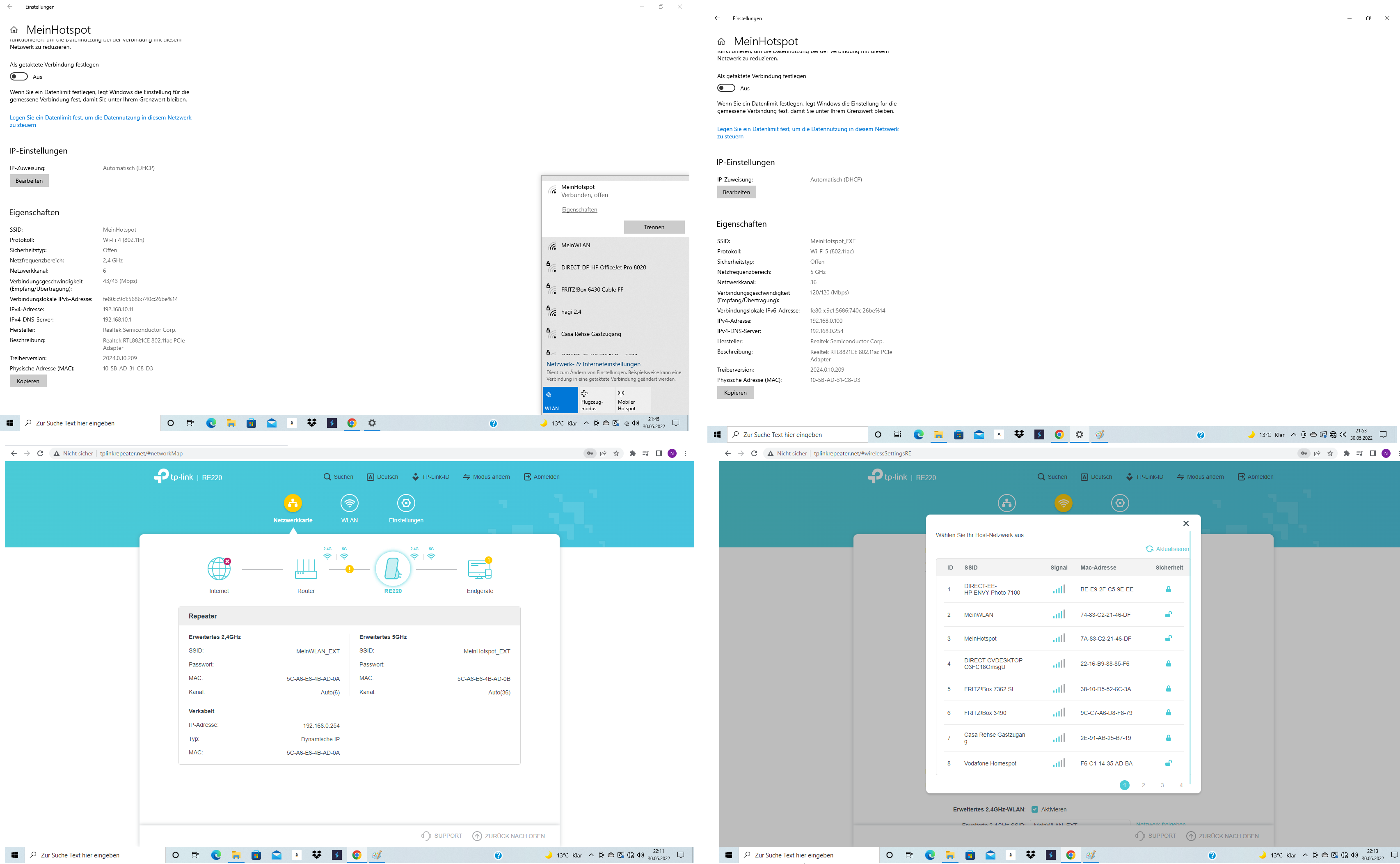

Habs mit einem tp-link Mesh Wi-Fe Extender AC 750 versucht, nachdem ich das Gerät in einer Steckdose ca. auf halber Strecker zwischem PC und Router angesteckt habe, habe ich in der Taskleiste unten rechts den extender (TP_Link_Extender) ausgewählt, nachdem ich mich verbunden habe ging ich auf http://tplinkrepeater.net, gab dort nen Passwort ein und wählte als WLAN mein hotspot aus. Hab mich versucht damit zu verbinden, doch nach dem Verbinden war kein Internet mehr verfügbar.
Mit welchem WLAN warst du/wolltest du dich verbinden? Laut Anleitung verschwindet die SSID "TP_Link_Extender" nach der Einrichtung und wird ersetzt durch (in deinem Fall) "meinhotspot_EXT" (oder was du händisch eingetragen hast) ersetzt.

Hallo, sorry war die letzten tage nicht da, also habe mal ein paar Fotos gemacht. Hoffe, man kann es lesen ansonsten lade ich die Bildet nochmal einmal hoch.
Also wenn ich mich normal mit MeinHotspot verbinde komme ich auf stolze 43 Mbit (sind aber auch nurmal 20). Wobei ich es mit mein Wlan und mein Hotsport versucht habe. Sowohl meinWlan und meinHotspon sind frei zugänglich (nur super langsam).
