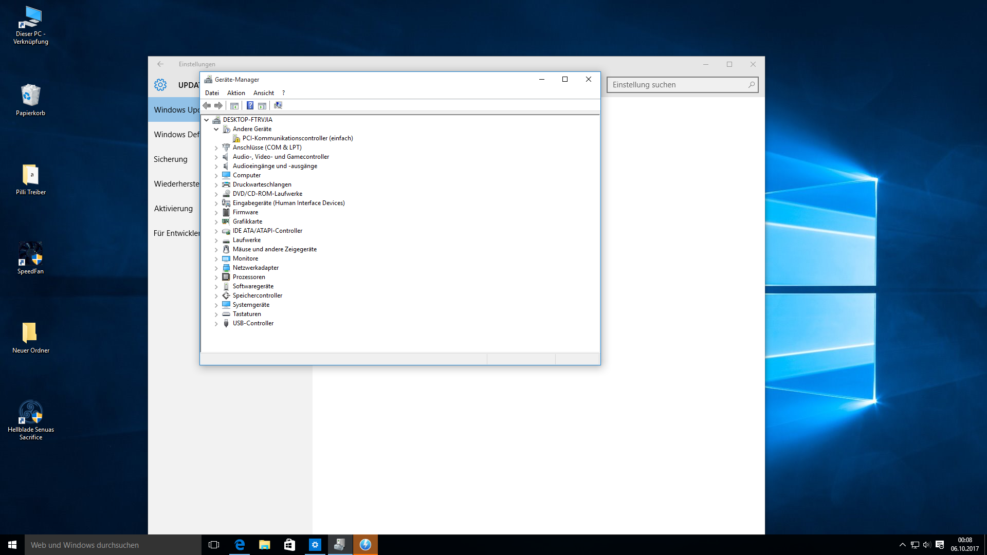

Wie sieht es im Gerätemanager aus, gibt es ein Ausrufungszeichen, eine Fehlermeldung, ein unbekanntes Gerät?

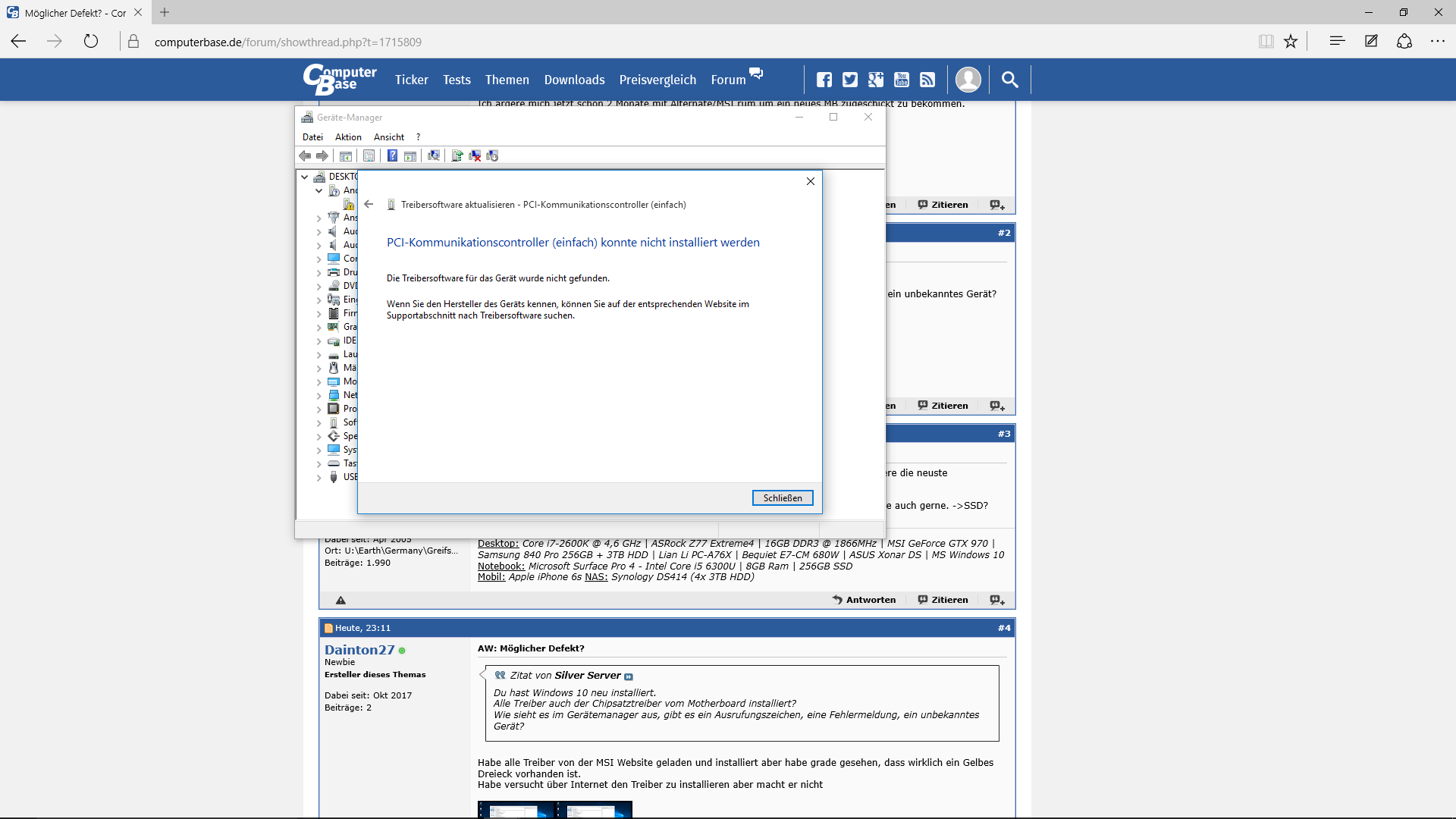

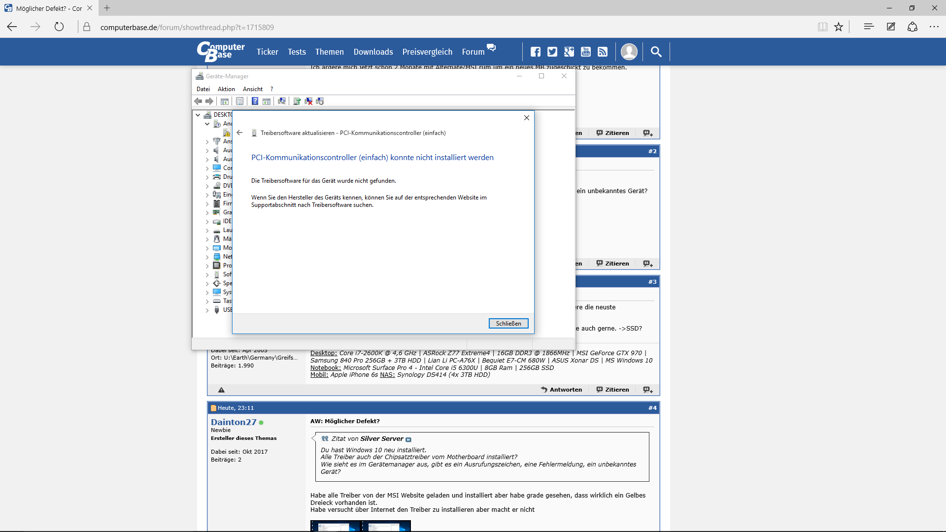

Habe alle Treiber von der MSI Website geladen und installiert aber habe grade gesehen, dass wirklich ein Gelbes Dreieck vorhanden ist.
Habe versucht über Internet den Treiber zu installieren aber macht er nicht
Kommt immer die Meldung

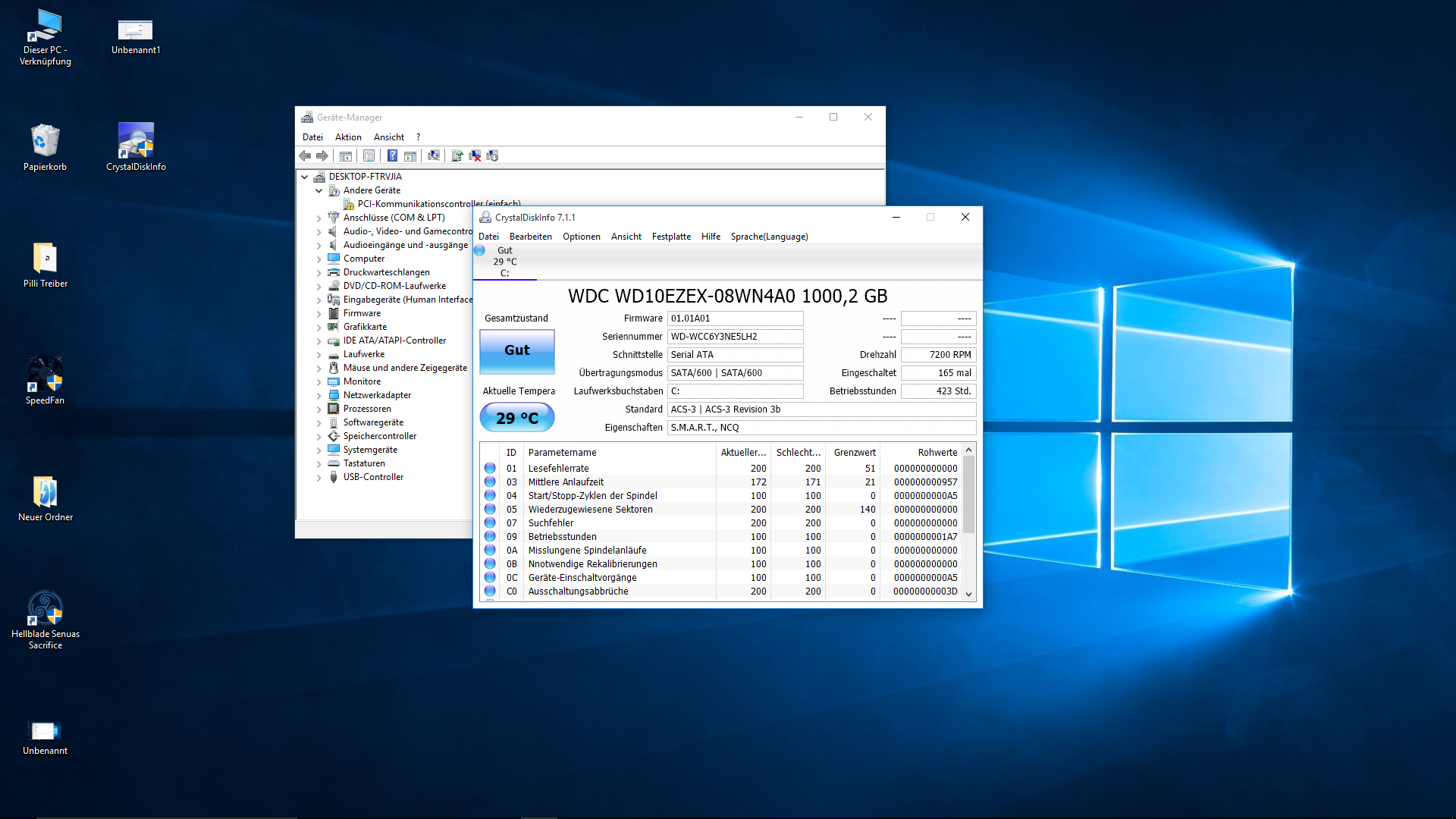

Zum Festplatte prüfen, fällt mir jetzt nur Crystaldiskinfo ein.
Da hab ich das stehen

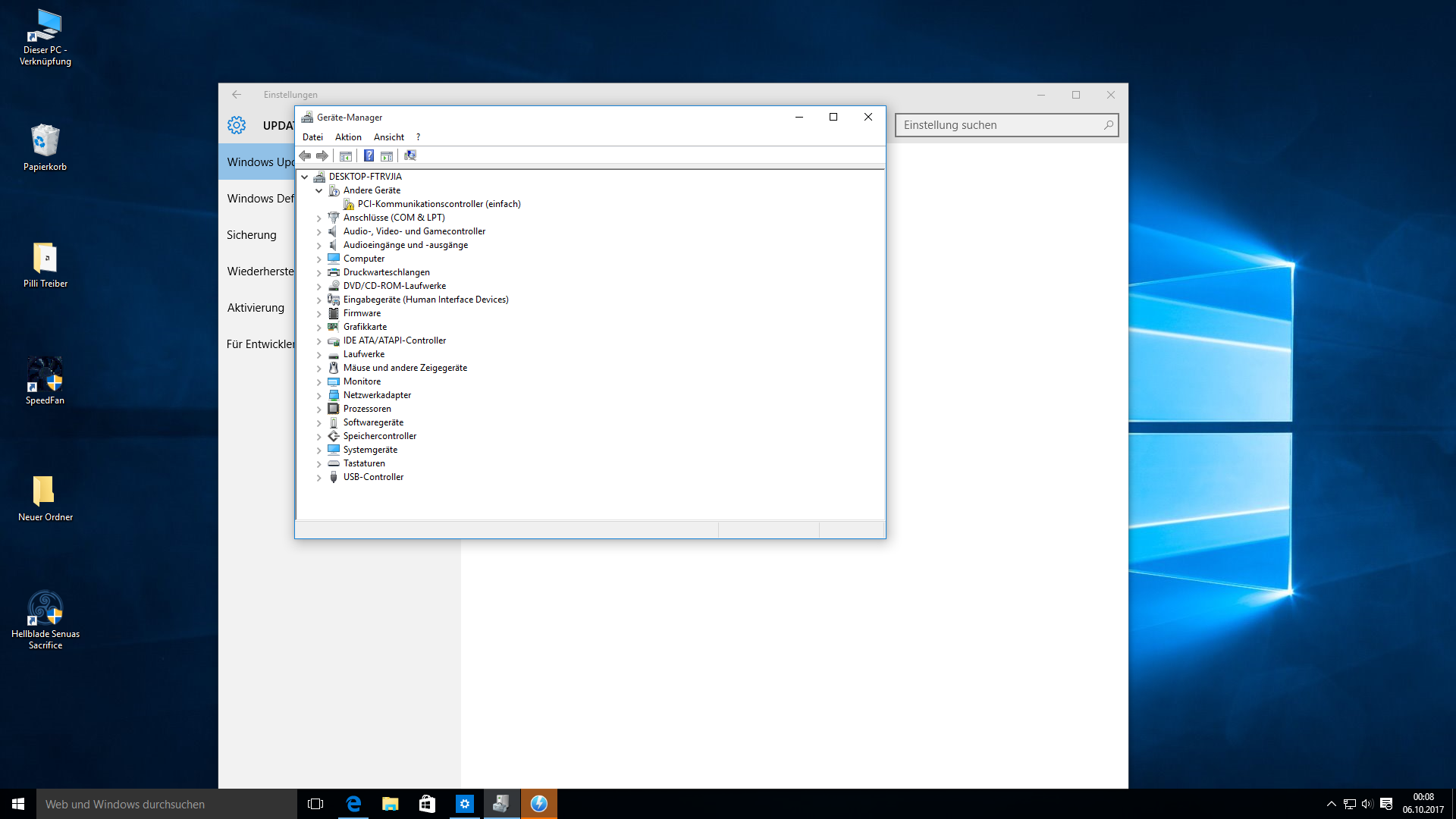

Rechte Maustaste auf das Gerät -> Eigenschaften -> Details ->"Eigenschaft" Hardware-IDs
Hardware-ID bei Google eingeben und herausfinden, um was für ein Gerät es sich handelt. Dann Treiber installieren :)

Edit: Hab die Hardware IDs gefunden und den passenden Treiber geladen, danke schon mal dafür :)
War der Intel Management Engine Driver
Edit2: Problem aber leider dadurch noch nicht behoben :/ Aso und habe nur 1 Monitor

Ist jetzt im Gerätemanager das gelbe Dreieck weg im Gerätemanager?

Ja da ist jetzt alles weg, kein Dreieck mehr vorhanden.

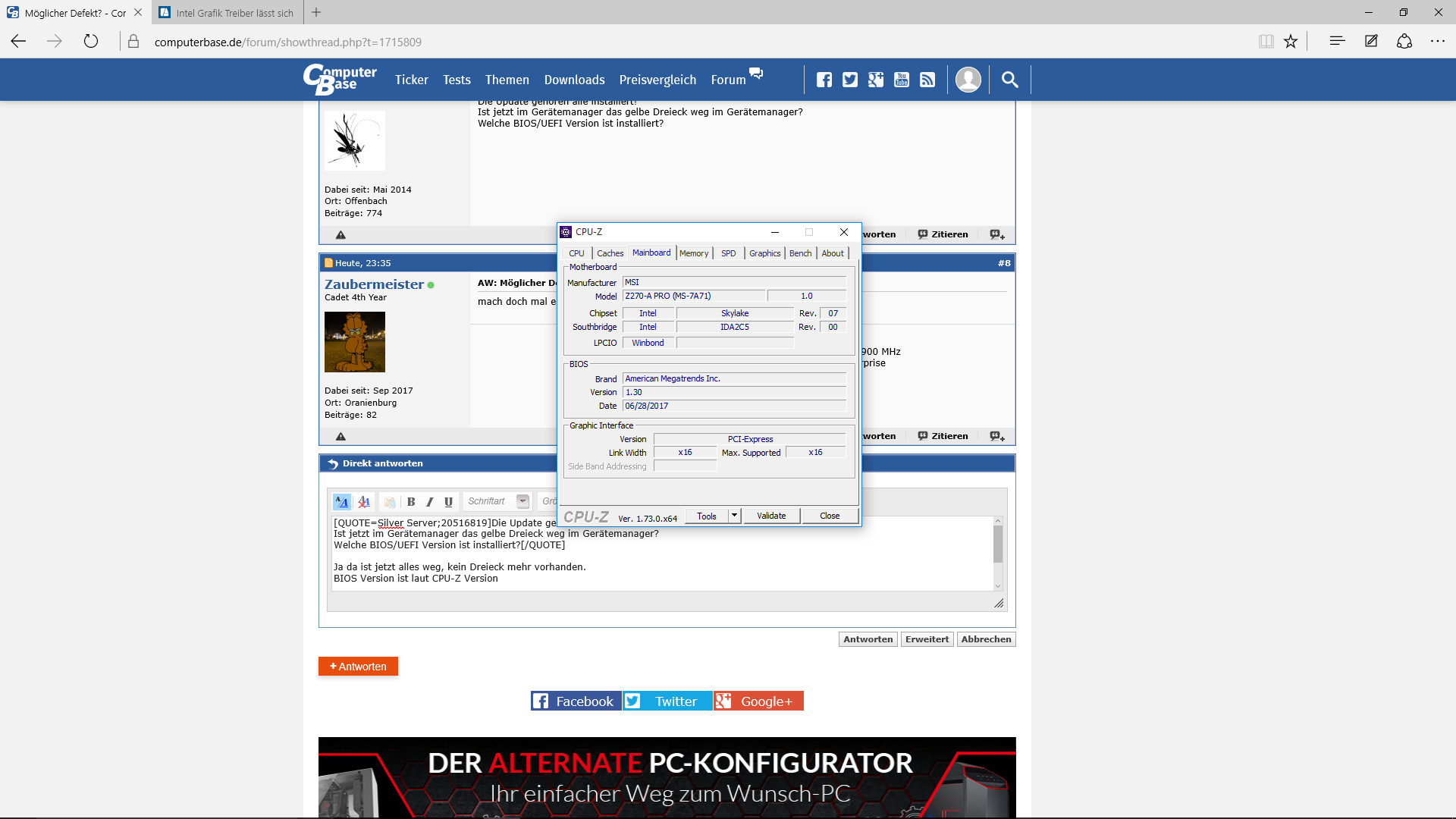

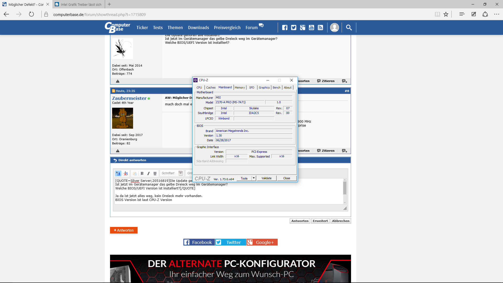

BIOS Version ist laut CPU-Z Version 1.30

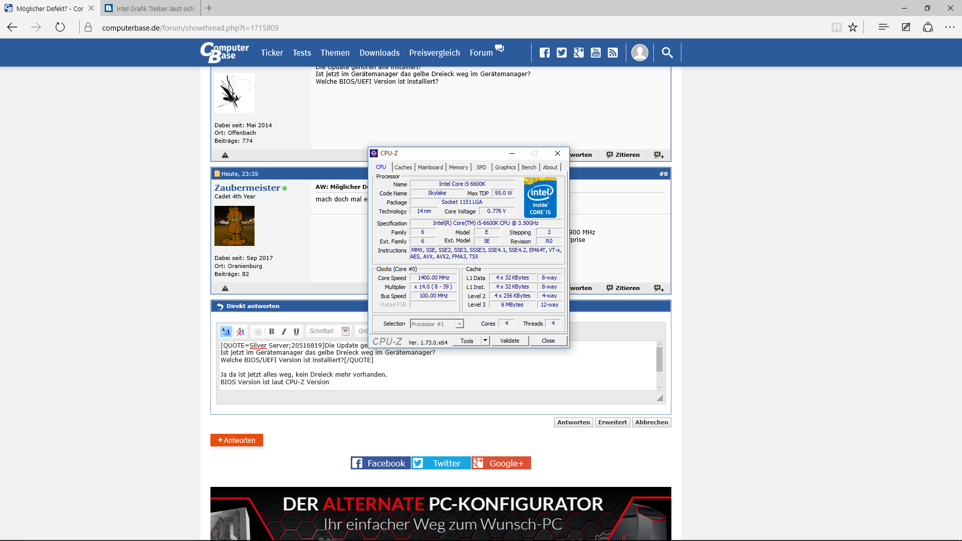

Was mir noch aufgefallen ist, der Core Speed ist ziemlich hoch oder? Ich mache im Moment nix außer Updates laden und er springt andauernd hoch und runter.
Edit: Ah hab die Energieoption auf Höchstleistung und jetzt ist er hoch und bleibt auch hoch

BIOS Reset macht man, in den man die Batterie raus nimmt und wieder einlegt, oder?
Nein, der Takt von1400Mhz da ist der Prozessor runter getaktet weil er nicht voll ausgelastet ist. Der Standard Takt ist 3500Mz.
Zeige auch die anderen Fenster von ZPU-Z
