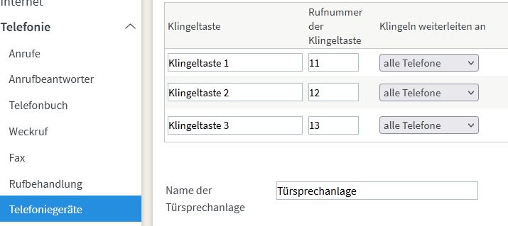

Ohne es gemacht zu haben.
Du richtest ein IP-Telefon im alten Router ein. Das geschieht sozusagen "virtuell", du hast ja kein "Gerät" in der Hand oder angestöpselt.
Also neues Gerät einrichten, Telefon mit/ohne AB, LAN/WLAN (IP-Telefon)...
Danach kannst du die Türklingel bearbeiten, ankommend, abgehend...
Im Screenshot von mir steht "alle Telefone". Dort wählst du dein vorher eingerichtetes IP-Telefon aus. Die Klingel wird also ans IP-Telefon weitergeleitet.
Beim IP-Telefon stehen in der Fritzbox "Anmeldedaten", Registrar, Benutzer, Passwort. Registrar ist die IP-Adresse der alten Fritzbox, sie ist der SIP-Server fürs IP-Telefon.
Im neuen Router richtest du eine Rufnummer ein (kein Gerät) und nimmst die Anmeldedaten von oben. Das könnte sein, 192.168.178.1 Nummer 620, Benutzer, Passwort,...
Danach richtest du im neuen Router ein Telefoniegerät ein und legst die 620 (Beispiel) drauf.
https://service.avm.de/help/de/FRITZ-Box-Fon-WLAN-7490/017p1/hilfe_fon_howto_ip-telefon
Bei dir ist im Grunde die neue Fritzbox das IP-Telefon angeschlossen an der alten.
Wenn jetzt einer klingelt, geht das im alten Router aufs IP-Telefon wo der neue Router dran angemeldet ist.
PS: Ich hoffe das da kein Fehler drin ist, mit einer Türklingel habe ich das noch nicht gemacht. 😬
