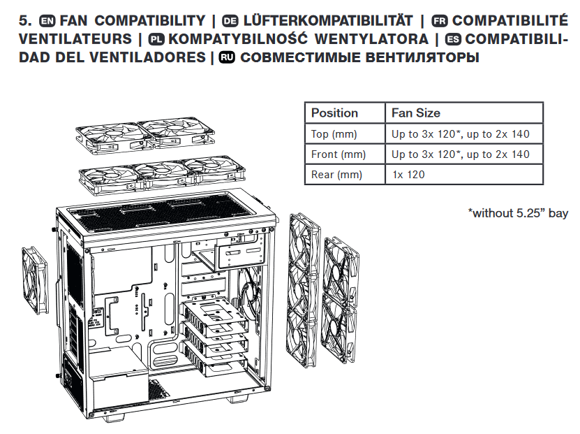

180810_Pure-Base-600_manual_EN_DE_FR_PL_ES_RU.pdf
Seite 34
Seite 35
Würde vorne in der Mitte den vorhandenen 140 mm Lüfter, hinten oben einen weiteren 140 mm Lüfter und hinten den vorhandenen 120 mm Lüfter einbauen.

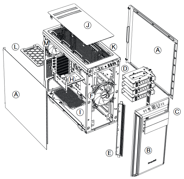

Hinten oben, da sich hier die Luftauslässe der Abdeckung befinden:
Seite 7

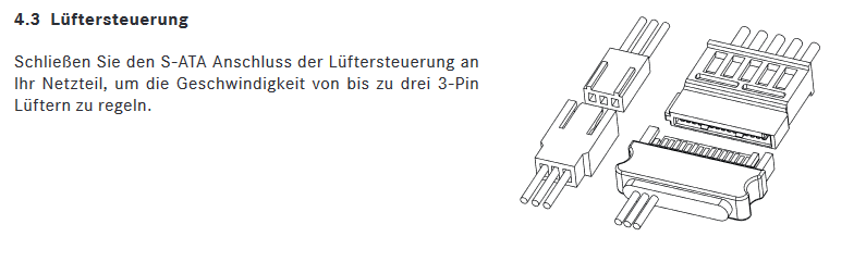

Dem Handbuch nach sind es 3-Pin Lüfter die über die Spannung gesteuert werden:
Seite 13
