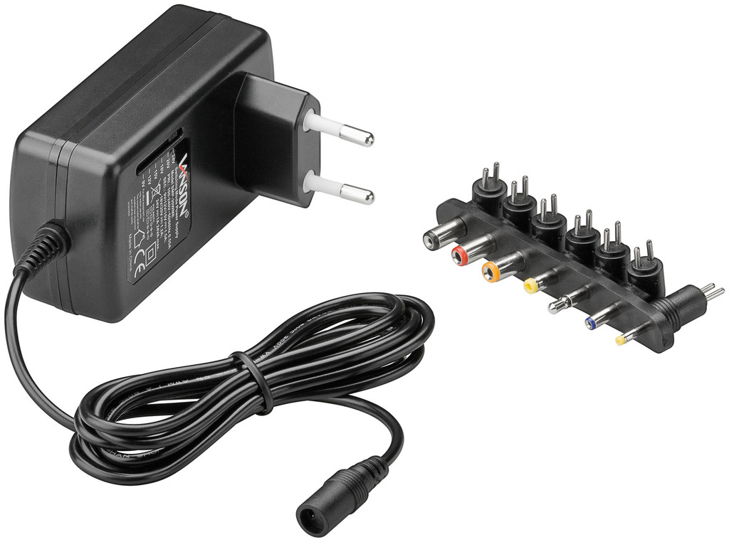

Ich habe mir ein goobay Schaltnetzteil stabilisiert (9-24V / 1500mA) gekauft und würde das gerne mit einem passenden Lüfter außerhalb meines PC´s verbinden.
Habt ihr zufällig einen Passenden Lüfter Maße 12mmx12mm der dafür in Frage kommt (bezüglich der 24V)
und wisst ihr wie ich das Netzteil mit dem Pins von dem Lüfter verbinden kann.
Habe schon was von Löten auf einer Platine gehört oder so, aber ich bin kein Elektriker.
Würde mich über Tipps oder Anleitungen freuen.

Rotes Kabel/Pin an Pluspol vom Netzteil. Schwarzes Kabel an Masse. Was für einen Anschluß hat denn das Netzteil?
Ich hatte vorher einen mit 12V der hatte aber zu wenig Power, deswegen wollte ich jetzt umsteigen auf max.24V
Vorher hab ich immer wie du sagst die Kabel in die kleinen Löcher des Adapters gesteckt, dass fand ich aber immer kritisch und wollte eine sichere Methode.
Hier mein Adapter

Okay sagen wir mal so ich kann das Netzteil ja von 9-24V schalten, also mir auch egal ob 12V oder 24V Hauptsache ist das er ordentlich läuft.
Jetzt zu der Frage, wie ich ihn Sicher verbinde mit dem Netzteil ?

du hast geschrieben, das du immer die Kabel in die Löscher gesteckt hast, was dir zu unsicher ist.
dann lese mal bitte meinen Text, ich habe dir geschrieben, löte sie zusammen, mit Schrumpfschlauch drüber, fertig, das ist auch sicher.
oder besorge dir bei Conrad oder im Internet ein Stecker und die dazugehörige Buchse und löte die an die Kabel
ein Stecker hast ja schon am Netzteil, brauchst halt nur die passende Buchse dir kaufen
halt sowas https://www.conrad.de/de/niedervolt...-57-mm-2-mm-lumberg-nekj-210-1-st-738572.html
Okay damit kann ich doch schon mehr anfangen ! Danke mit der Buchse plus dem Kabel oben sollte es ja funktionieren oder?
