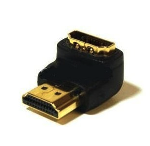

An meinem PC sind verschiedene Geräte angeschlossen (AV-Receiver, TV, Oculus Rift). Das kann eigentlich nur am Kabel liegen zwischen TV (HDMI) und PC (DVI). Der HDMI Stecker ist noch an einen HDMI Adapter angesteckt. Gibt es vielleicht so ein Kabel HDMI (270°) - DVI? Damit würde ich es dann nochmal testen. Vielleicht hat ja hier noch jemand eine Idee. Wenn es hilft kann ich auch ein Video reinstellen damit Ihr dieses flackern sieht. Danke.

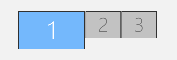

Also PC Anzeige war schon auf 1 und die anderen beiden waren getrennt.
Ist der Screenshot mit oder ohne eingeschaltetem Fernseher?
Ich würde vermuten, dass mit aktiven TV dann auch zwei Bildschirme aktiv sind.
Wenn das mit TV ist, dann wundert es mich. Da ich seit Jahren AMD Karten habe wüsste ich keine weitere Lösung.
Ich habe das jetzt nochmal getestet. Also wenn ich den TV einschalte dann springt das Bild (Monitor) einmal und paar Sekunden später ein zweites mal.
Ja der Fernseher war eingeschaltet.
ok trotzdem Danke. Das Kabel wonach ich suche gibt es nicht oder? HDMI (270°) - DVI?
Ich glaube du hast mich falsch verstanden. Mein TV und Monitor ist mit so einem Kabel verbunden was du mir geschickt hast. Ich musste aber noch so ein HDMI Adapter dazu kaufen,
weil die Anschlüsse vom TV an der Seite so gut versteckt sind und ich wollte nicht, dass das Kabel an der Seite so raushängt. Ich suche also das gleiche Kabel was du mir geschickt hast aber der HDMI Stecker soll angewinkelt sein.
Ich hab jetzt den Adapter entfernt und das HDMI Kabel direkt am TV angeschlossen. Beim einschalten hat es jetzt genau 1mal geflackert und beim ausschalten auch noch einmal.

DVI-HDMI 90° (270° finde ich nicht)
@cvzone Meinst du sowas? Der geht bei mir in beide Richtungen. Von HDMI zu DVI am Monitor oder von DVI zu HDMI am Monitor und der sieht ziemlich passiv aus. Bei 6,99 auch wahrscheinlich.

Bei mir entsteht das flackern wie schon gesagt wenn ich den TV einschalte. Die anderen Anzeigen sind ja alle getrennt. Den Link den du mir geschickt hast das ist wieder ein Adapter. Ich suche ein HDMI - DVI Kabel wo aber der HDMI Stecker angewinkelt ist.
Oder wenigstens HDMI(angewinkelt) - DP?
Da habe ich dich dann auch falsch verstanden. :D Aber sowas spezielles habe ich jetzt nicht gefunden.
