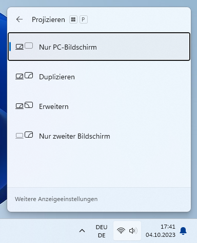

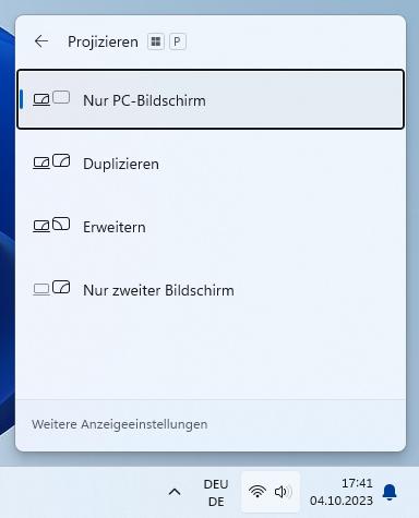

@SteveOhhh2608
Was siehst du, wenn du die WINdowstaste und die P Taste drückst? Eventuell dies?
Reaktionen: SteveOhhh2608
Der Monitor ist ein Gigabyte M32CU 4K 144 HZ , Grafikkarte ist eine RTX 4080 von Zotac.
Ich meine die Tastenkombi Umschalt+Strg+Windows+B.
Wenn ich Windowstaste+P drücke ,sieht es so aus wie auf dem Bild.
