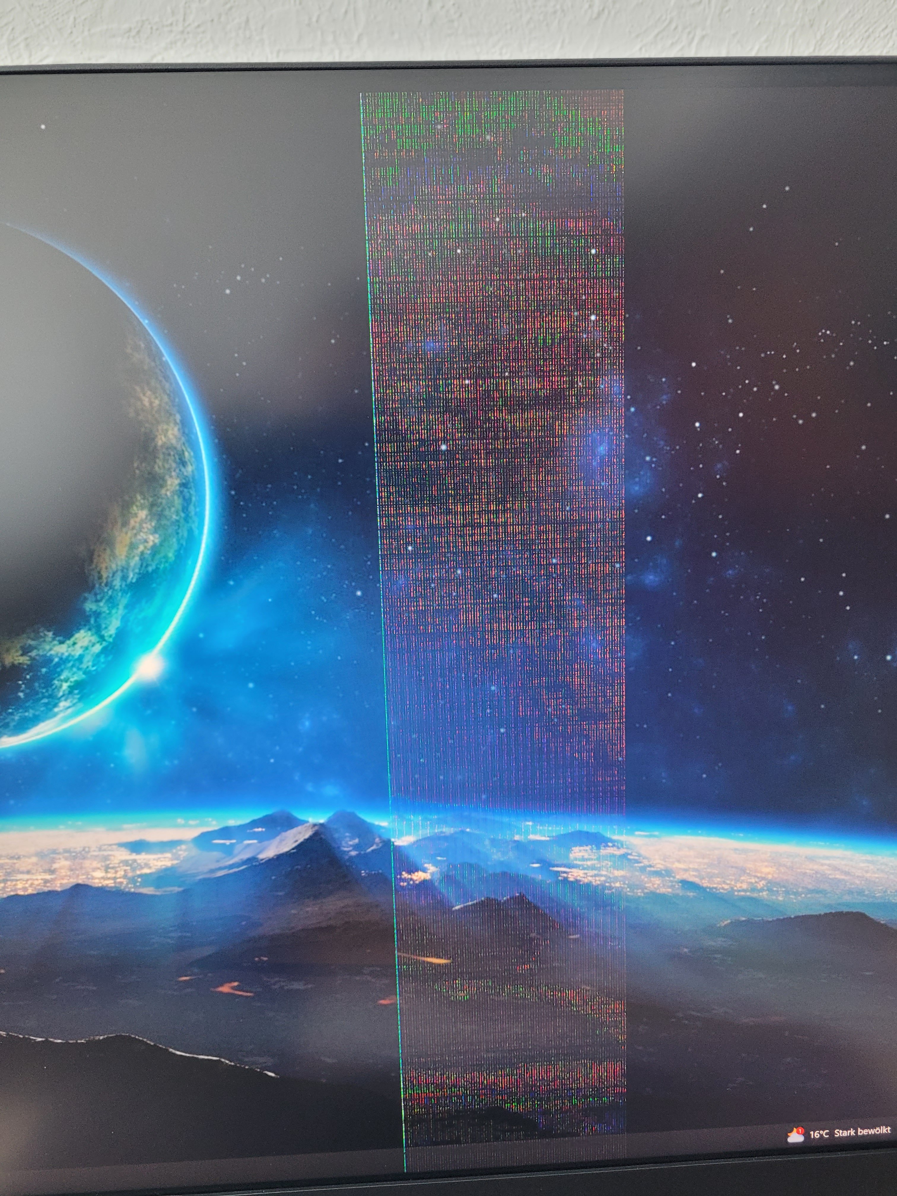

mein vor 2 Wochen gekaufter Monitor (27GR93U-B ) flackert hin und wieder und zeigt eine fehlerhafte Darstellung auf der einen Seite des Monitores, siehe Bild.
Zwischenzeitlich war es wieder normal, heute erscheint wieder die fehlerhafte Darstellung. Wenn ich das Displayportkabel rausstecke, bleibt die Darstellung fehlerhaft. Wenn ich das Stromkabel (zylinderförmiges Kabel), das zum Monitor führt, entferne und wieder reinstecke, dann ist das Bild wieder normal.

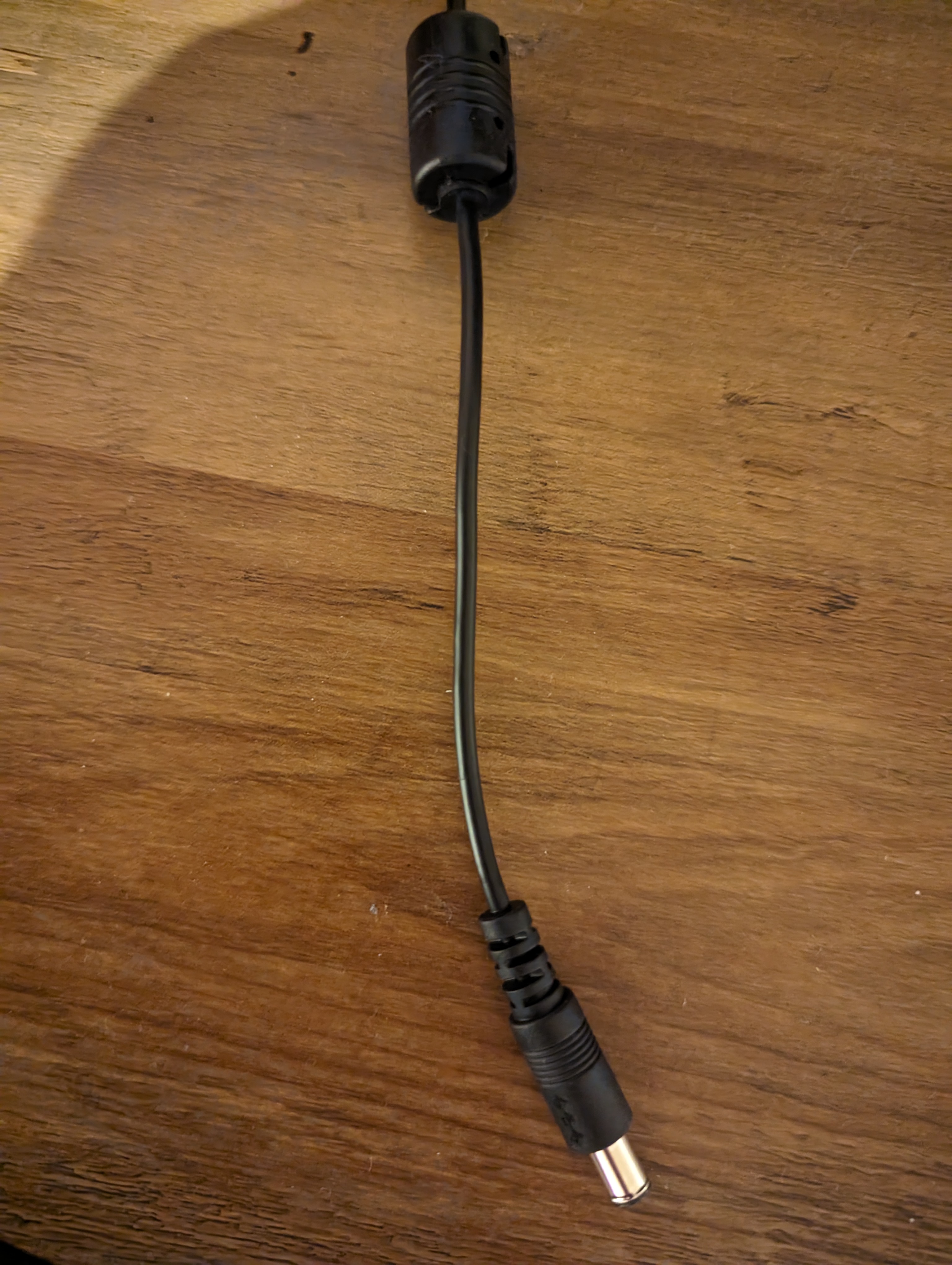

Was kann die Ursache sein? Ist der Monitor defekt oder liegt es doch eher am Netzkabel, das zum Monitor führt? Falls ja kann man diese Kabel ersetzen oder geht nur das herstellereigene Kabel?

Benutze bis jetzt nur die mitgelieferten Kabel. Wenn ich das Displayportkabel entferne und keine Verbindung zum PC besteht, bleibt der Fehler trotzdem bestehen. Wenn ich das Stromkabel vom Monitor rein und rausstecke, ist das Bild wieder normal. Denke es liegt am Stromkabel (vlt. Wackelkontakt??).
Kann man das Stromkabel, das zum Monitor führt und mit dem Netzteil verbunden ist, austauschen, falls es defekt sein solllte?
Ist dieses Kabel
Das liegt eher am Monitor, ähnliche Probleme durch Kabel (HDMI/DP) sind auf den ganzen Bildschirm verteilt.

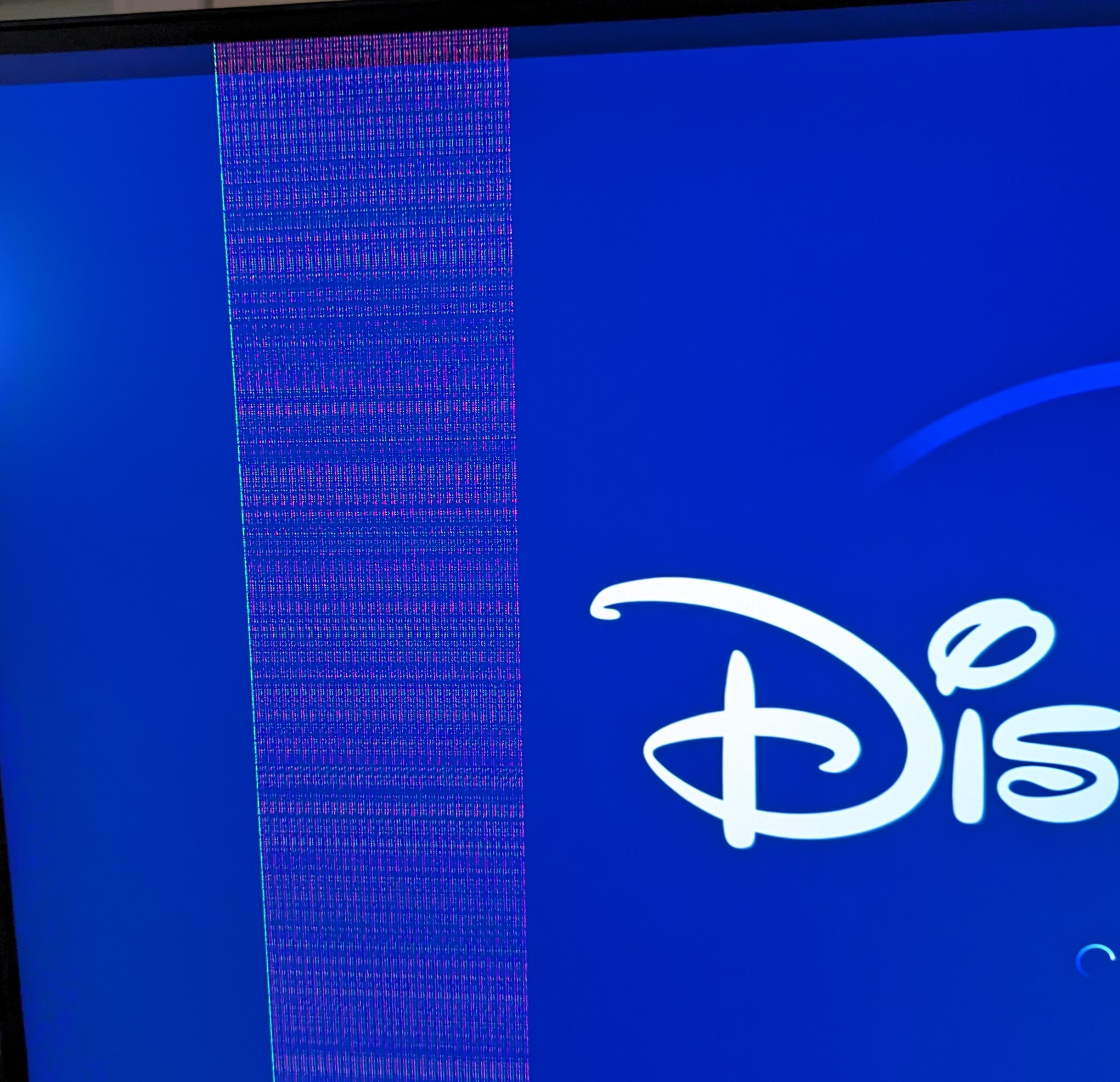

Gleiches Problem wie bei mir. Aber auch haargenau identisch nur das es rechtsseitig ist.

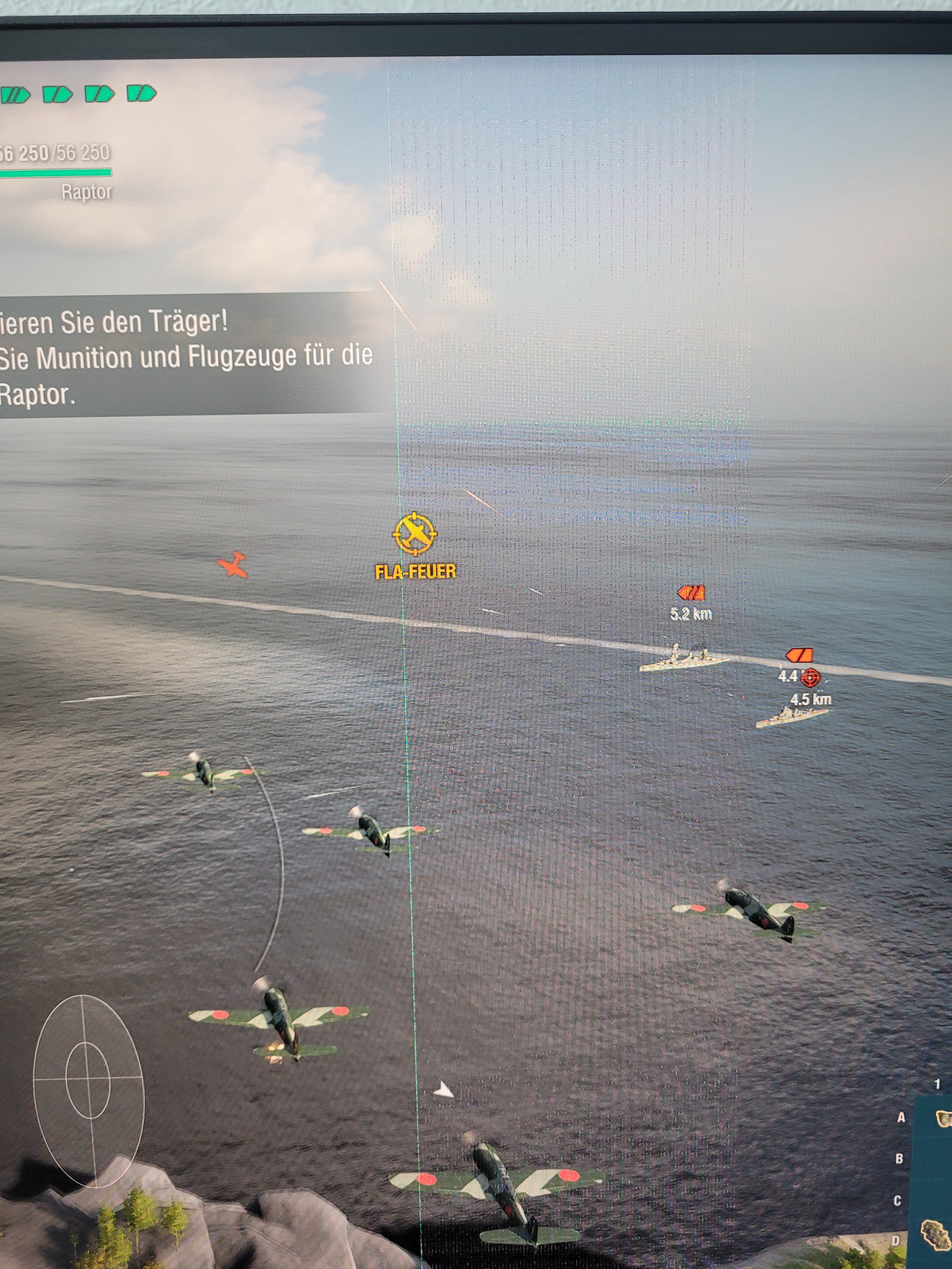

Der Grüne Strich war selbst beim ausschalten des Rechners noch vorhanden. Also kann es nur ausschließlich am Monitor und nicht an Kabeln oder Rechner liegen. Werde ihn wohl zurückschicken müssen.
2x innerhalb 50 Betriebsstunden vorgefallen. Erst das neustarten des Monitors hat den Fehler behoben.
Aber beim ersten mal wie gesagt war der Grüne Strich selbst nach herunterfahren des PCs noch da.
