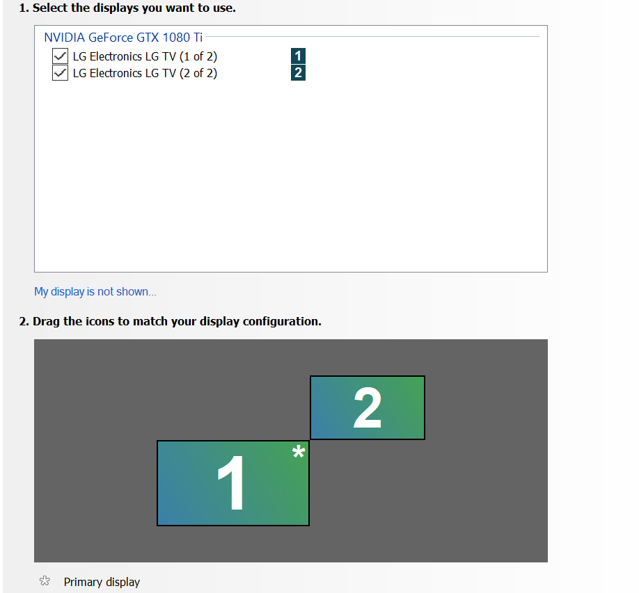

Ich habe bestimmt seit 10 Jahren TV und AVR doppelt per Klonen oder DualView am PC angeschlossen. Kannst du problemlos machen. Deinen Monitor dann als primären Bilschirm anwählen und gut ist.
Wenn du die Bildschirme so anordnerst, dann brauchst du auch keine 3rd Party Software, die den Mauszeiger auf dem primären Bilschirm "gefangen" hält, da du den zweiten Schirm nicht erreichen kannst.
Wenn du Klonen statt DualView benutzt gibt es aber Limitierungen. HDR geht nur, wenn der AVR auch HDR unterstützt und Custom Resolutions lassen sich nicht verwenden.
Wenn du die Schirme wie im Bild anordnerst empfehle ich den AVR dann aber auch nochmal am TV an einen anderen HDMI Anschluss dranzuhängen, denn es kann mal vorkommen, dass der Mauszeiger beim Starten einer Anwendung im Vollbild auf den zweiten Schirm geworfen wird und du hast dann keine Möglichkeit den da wieder wegzubekommen.
Du kannst dann nVidia Control Panel auf dem zweiten Schirm öffnen - was sich dann aber auf dem Ersten öffnen wird, aber keine Panik denn - mit Shift+Windows Taste + links/rechts Pfeiltaste kann das Control Panel (oder jedes Fenster) auf den zweiten Schirm geholt werden. Dann DualView kurz deaktivieren.
Solche Vorfälle hatte ich aber nur ab und zu beim Starten von Spielen durch Special K für HDR Retrofit und bei irgendeinem Unreal Engine "Patreon" Spiel. Bei allen komerziellen Spielen hatte ich das noch kein einziges Mal.

Bei DualView werden Monitor und AVR unabhängig von einander gesteuert. Spielt also keine Rolle, ob man 4K120Hz auf der Glotze hat und 992i 25Hz auf dem AVR. Zumindest mein 10 Jahre alter Yamaha RX-V1065 hat damit keine Schmerzen.
