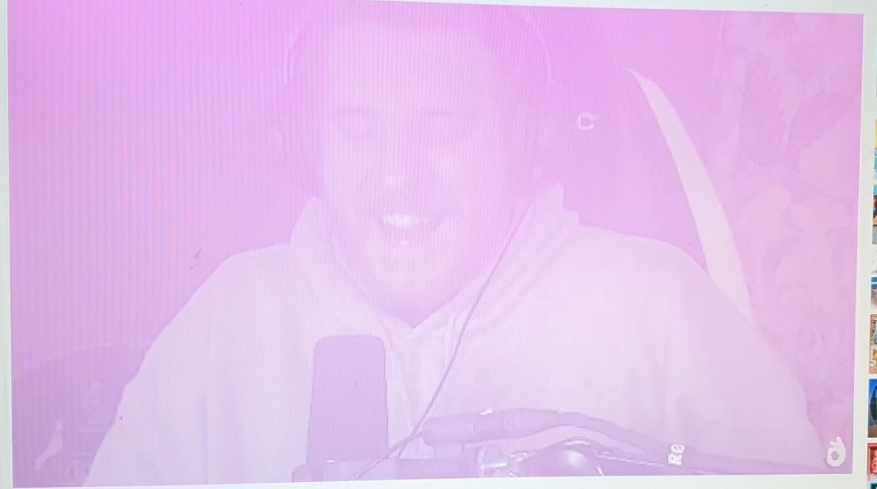

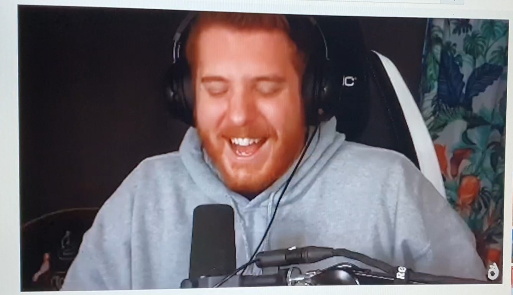

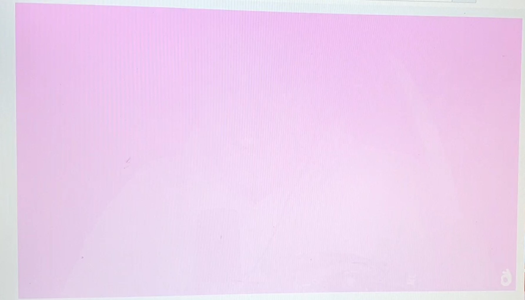

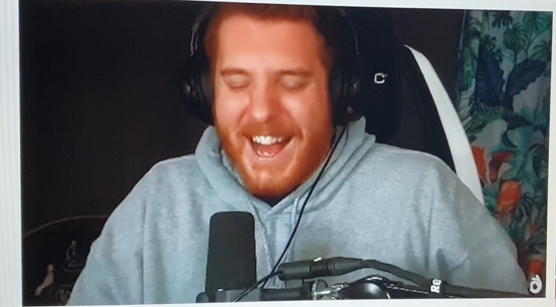

Hallo, ich habe jetzt seit grob 4 Wochen ein Problem mit meinem PC und es geht einfach nicht weg. Mein PC läuft an sich ohne Probleme, nur jetzt seit 4 Wochen flackern ab und zu Youtube Videos pink aber wirklich nur der Bereich im Youtube Player. Ich habe das einmal aufgenommen und Screenshots davon gemacht vllt. kennt dies einer. Im Internet habe ich nur dinge gefunden die sagen es liegt am Browser oder an der Hardware Beschleunigung, bisher hat aber nichts geholfen.
Das hier wären die Bilder:
1.
2.
3.
4.
Das ist der eine Punkt, der andere ist mein Monitor genau seitdem die Probleme mit dem Youtube Player auftreten macht sich mein 2. Monitor selbständig. Dieser fängt einfach an, ohne Rhythmus zu flackern und auch nicht nur 1 - 2 mal, sondern ruhig seine 10 - 20 Minuten durch, nur dann hört es auch wieder auf für mehrere Stunden wenn nicht sogar Tage. Jetzt eben war es wieder und dieses mal habe ich ein Video davon gemacht. Ich schaue YT Videos und aus dem nichts macht sich der 2. Monitor selbständig und flackert. Das Flackern hat aber auch keinen Rhythmus, manchmal ist der Monitor unter 1 sek. und manchmal auch 10 Sekunden schwarz, und über 10 Sekunden war eben der fall. Vielleicht hilft diese Nachricht, mein Monitor hat nämlich groß diese Nachricht angezeigt "Out of Range".
Dies hier ist meine Hardware: https://pastebin.com/pjAuCDN5
Und ich nutze bei meiner AMD R9 380 aktuell den Treiber weil dieser bisher bei mir am besten lief: 19.9.2
Das hier wäre das Video dazu:

In welchem Ausgabeformat werden die betroffenen Videos ausgegeben (VP9, AV1 - Mit der rechten Maustaste ins Video klicken und dann „Statistiken für Nerds” auswählen)?
Deine Hardware bietet keine Graka-Unterstützung für derartige Formate in Form einer „Video Engine”, so dass deine CPU immer mithelfen muss. Wenn es sich um das AV1-Format handelt, könnte es evtl. sein, dass du einen aktuelleren Graka-Treiber installieren musst.
