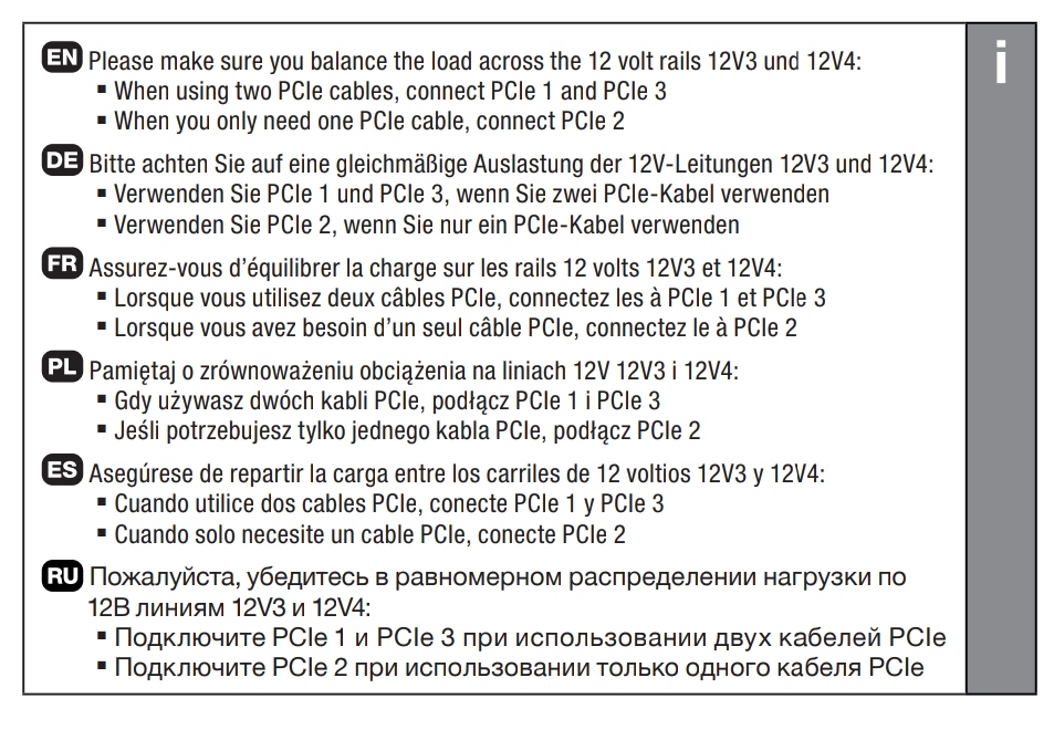

wurde mein Beitrag überlesen ?
Graka in den unteren Slot vom Board, testweise.
sowie glaube auch der Hinweis, der schon gefallen war: PCIe2 Anschluss nutzen.
Wie auch das Handbuch es sagt:
Reaktionen: tarazor und DannyA4
