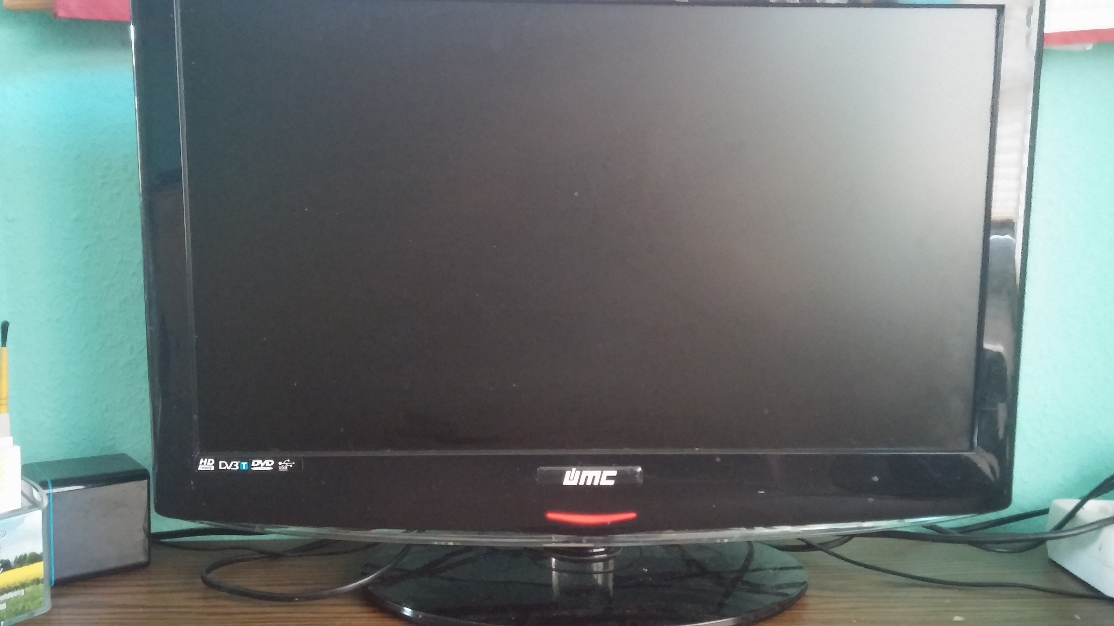

Hallo, ich habe seit gestern ein Problem mit meinem Monitor. Erst war es so, dass ich ihn, wenn ich ihn aus dem Standby-Modus rausholen und somit einschalten wollte, erst einmal komplett aus und wieder anmachen musste, da er sich nicht mit dem PC verbinden zu wollen schien, nach dem Neuanschalten des Monitors ging er aber wieder einwandfrei, weshalb der PC wohl nicht schuldig ist. Dann ist der Bildschirm aber irgendwann plötzlich schwarz geworden, die Lampe unten war aber noch blau (also noch an.) Ich probierte wieder, ihn neuanzumachen, ging aber nicht: Die Lampe wechselte von rot (standby) kurz auf blau (an), dann aber schnell wieder auf rot, was mir vorher nie passiert ist. Der Bildschirm blieb während des ganzen Prozesses aus. Kabel habe ich alle beide mal neueingesteckt usw,half nicht. Ist der Monitor hin? Bin mir fast sicher, möchte vor einem Neukauf aber sicher gehen. Der Monitor ist von "UMC", also wahrscheinlich schon recht alt. Im Bild befindet er sich im Standby.

Evtl. AM MONITOR das Eingangssignal direkt wählen > per DVI / HDMI < je nachdem, wie der Monitoranschluss ist
Kaltstartproblem, spricht für defekte Elkos an der Netzteil Platine. (meißt eine Schwachstelle bei Monitor / Fernsehr) gewollt oder ungewollte abstinenz.
Folge: Panel bleibt aus, bzw. kein Bild -> Schrottreif. Wenn man sich nicht selbst helfen kann (zerlegen, löten).
Ansonsten kann man für das Geld (rep.), auch neu Kaufen.
Das ist ja nicht mal ein echter Monitor, sondern ein TV mit DVD Player, der wohl eine VGA- oder HDMI Buchse anbietet. Und wie auch der TE meinte recht alt.
Nochmals nachschauen ob da ein Eingang gewählt werden kann per Taste o.Ä.
Sonst ist es wohl wie schon gesagt wurde schrottreif. Und egal ob neu oder gebraucht: einen echten Monitor kaufen.
EDIT: die DVD Player Funktion mal nutzen ob überhaupt ein Bild kommt.
Das mit dem DVD-Player versuche ich nachher mal, stelle mich aber darauf ein, dass es nicht funktioniert.
Die DVD wird gar nicht angenommen. Naja, dann ist er wohl kaputt, eine Ära geht vorbei. Danke für eure Hilfe.
