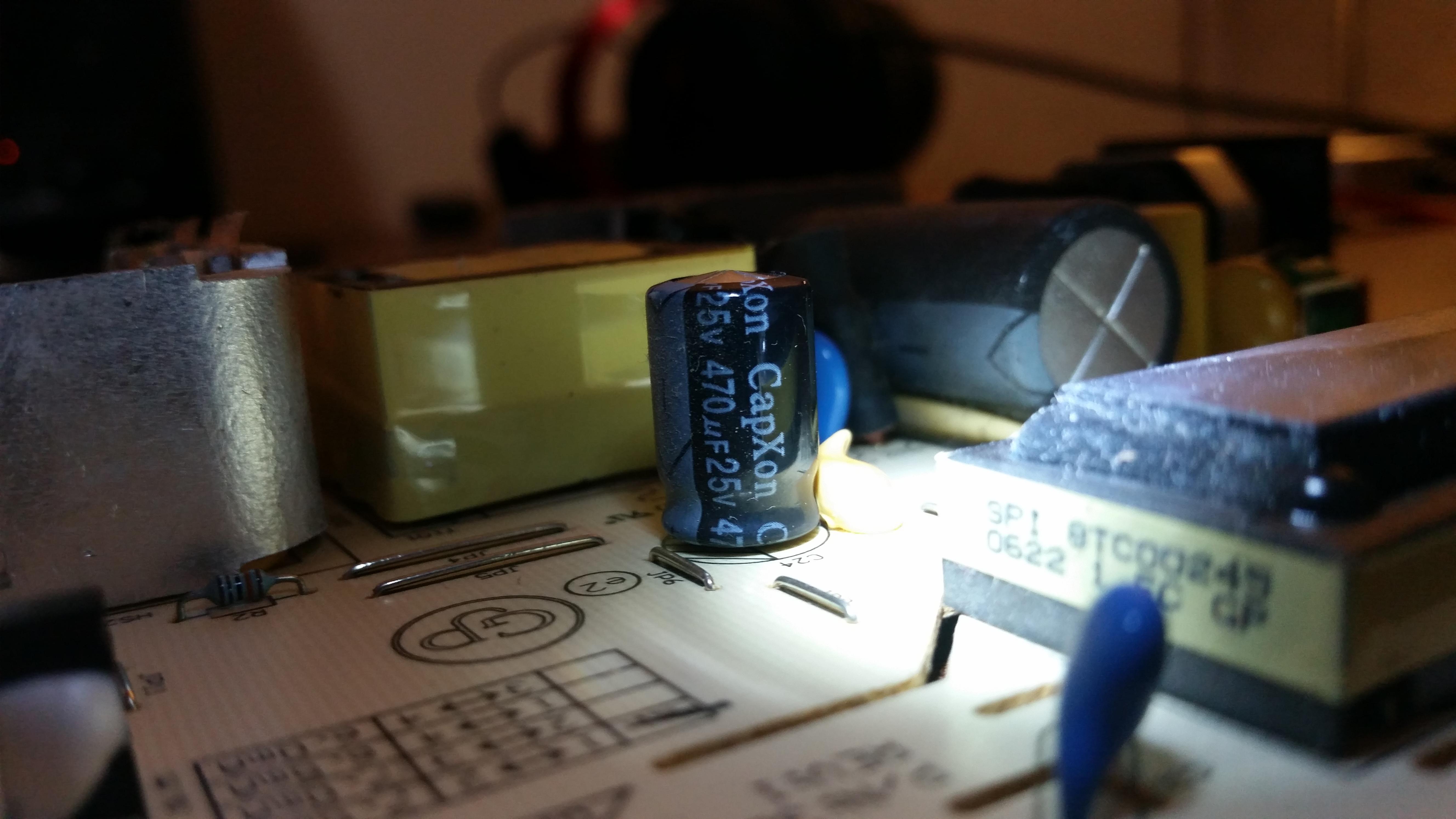

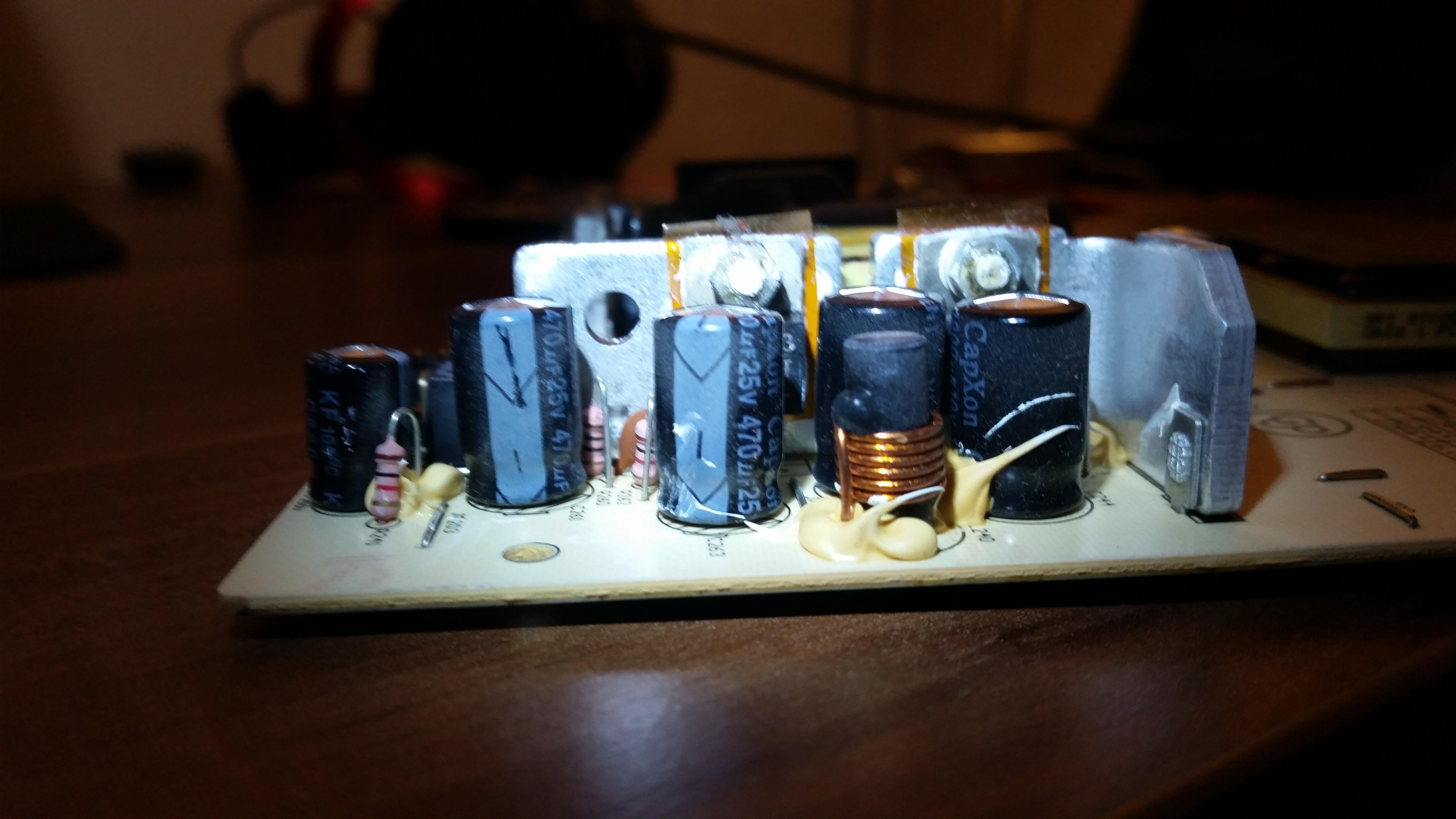

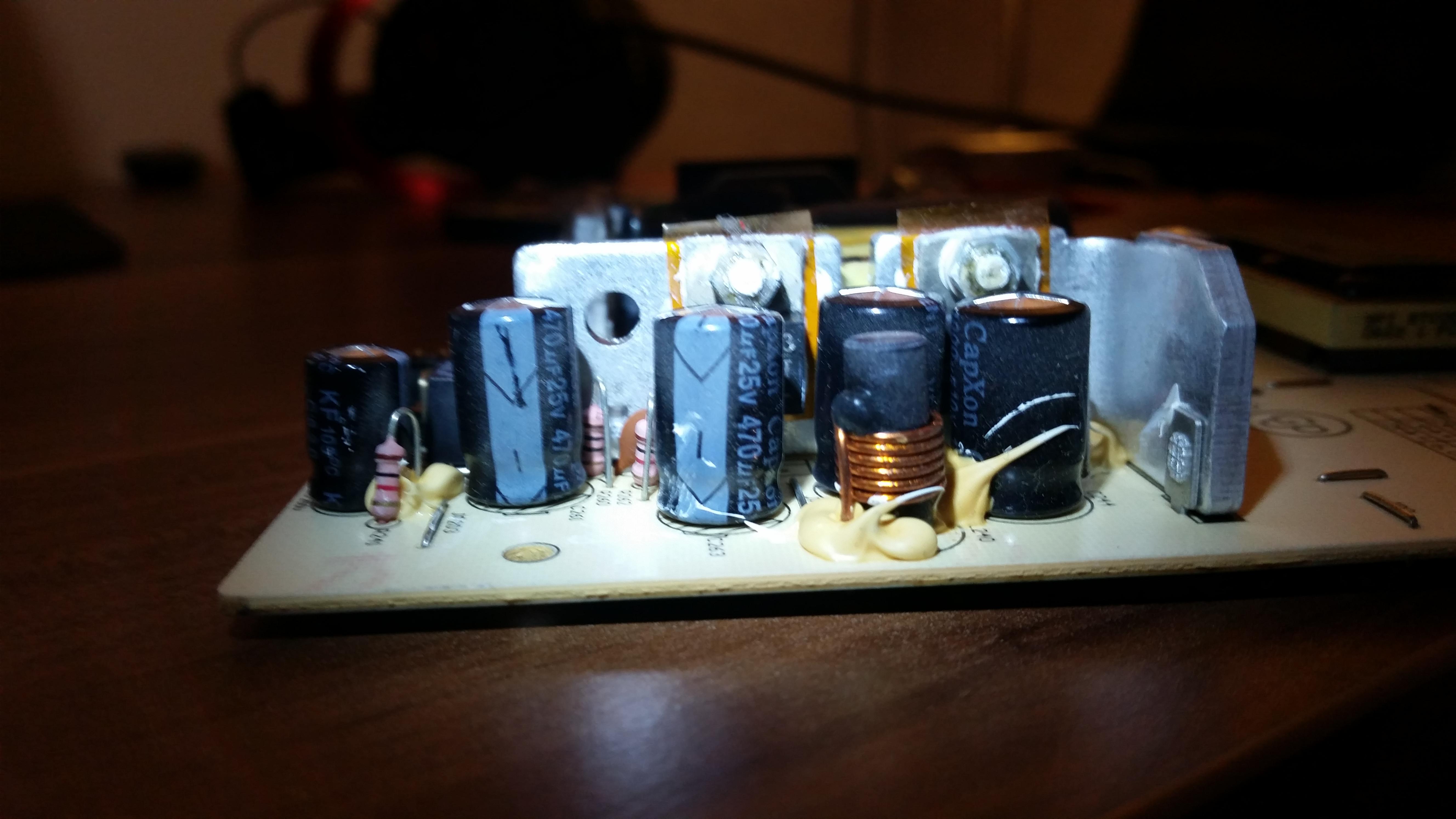

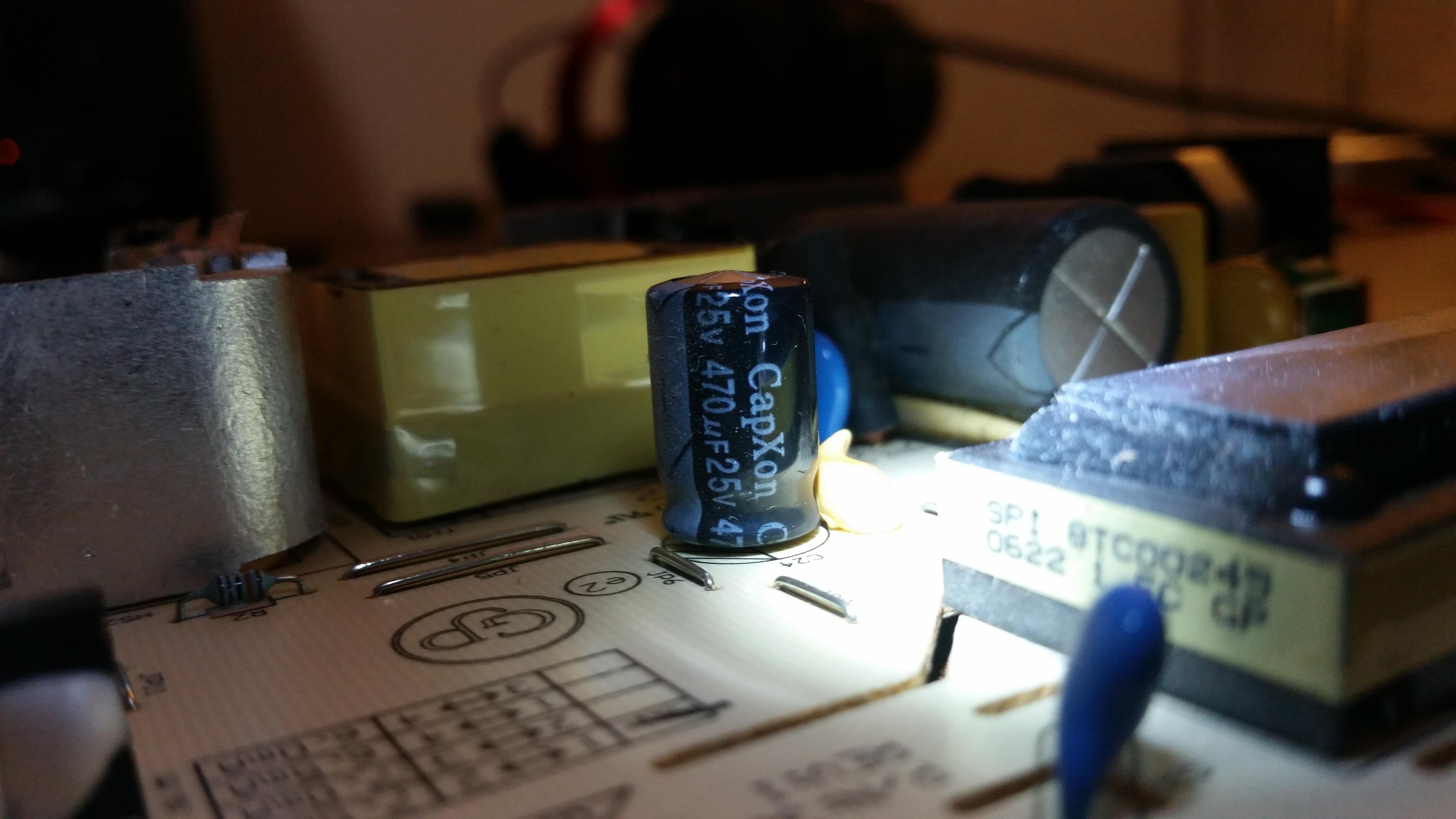

20160711_133849.jpg20160711_133908.jpg Sind die hinüber ?
Wenn du deinen Monitor aufgeschraubt hast, hast du dein Leben riskiert...
Ich bin zu meinem Cousin gefahren. Er kennt sich normaler weise mit den Kram aus. Er hat es auch schon öfters gemacht, er kann aber nicht genau sagen ob die kaputt sind.
Der Monitor war natürlich auch ausgestöpselt.
