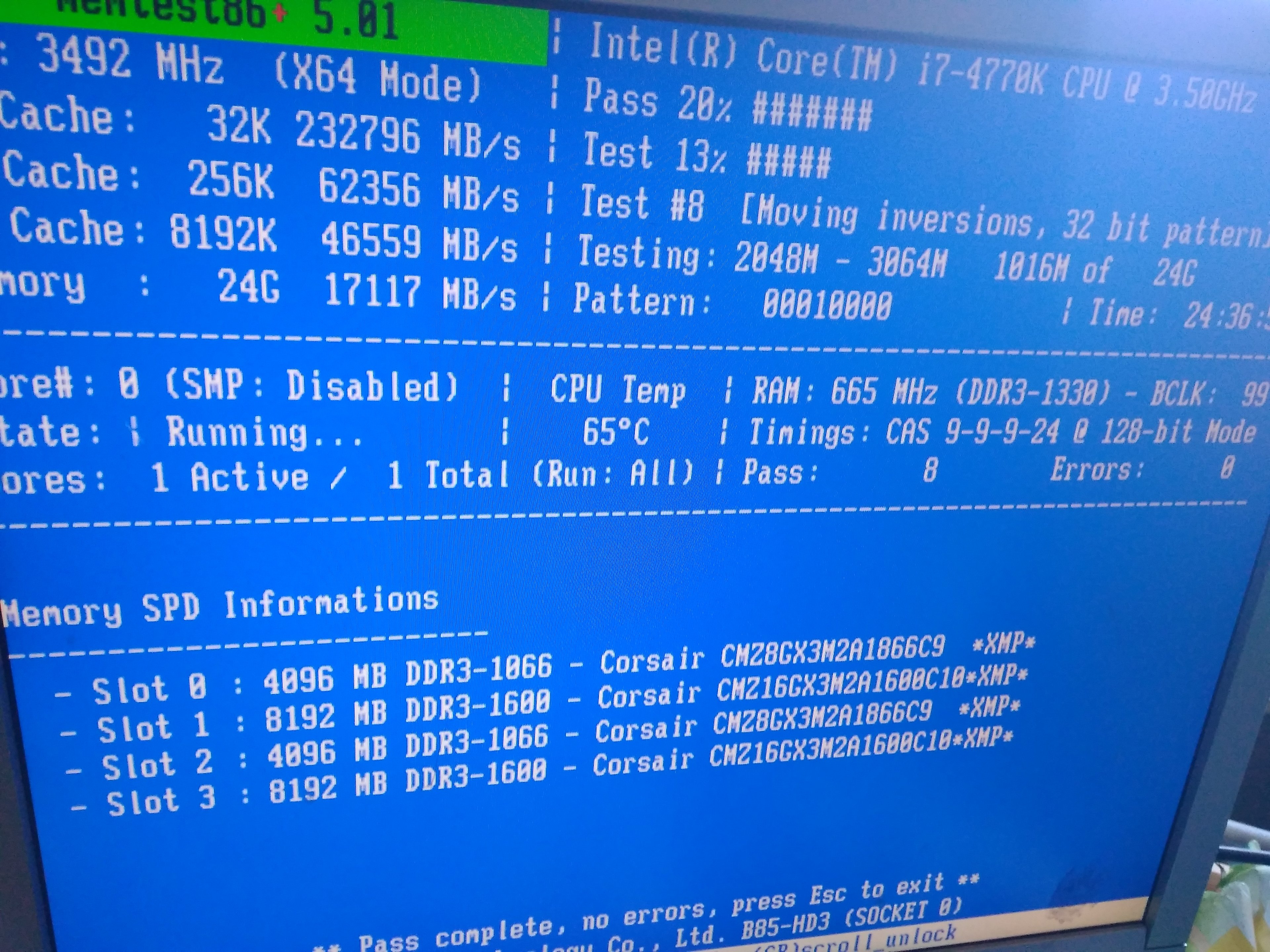

Habe den Rechner dann noch eine Weile angelassen damit das Gebot durch geht. Allerdings ist das Gebot nicht durchgegangen, also muss sich währenddessen auch das komplette System verabschieden. Mein nächster Gedanke war, dass es auch aufgrund der kompletten Zufälligkeit und unreproduzierbarkeit des Fehlers vielleicht am Arbeitsspeicher liegen könnte, aber nun habe ich eine 16 stündige Sitzung von Memtest86+ am laufen mit 3 Passes ohne Fehler(lass ich noch bis pass 8 laufen). Als ich einen Kollegen fragte, meinte dieser, dass das vielleicht ein Treiberproblem sein könnte, da der Fehler erst nach Neuinstallation von Windows auftritt, allerdings sehe ich in der Ereignisanzeige nur, dass er kalt neugestartet wurde. Meine Frage ist nun ob es an einem Treiber liegen kann und wie ich das herausfinden kann.

Erstmal vielen Dank für eure antworten. Werde ich mal versuchen wenn der Memtest nachher durchgelaufen ist. Ma ne ganz dumme Frage. Beim Memtest steht testing 22G-24G 2048 of 24G. Heißt das der testet jeden Riegel einzeln und ich brauche noch mehr Passes als die gewünschten 8?

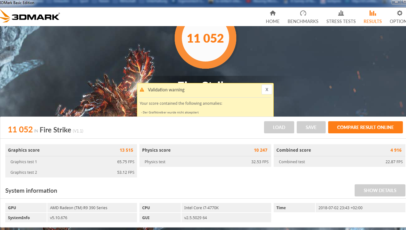

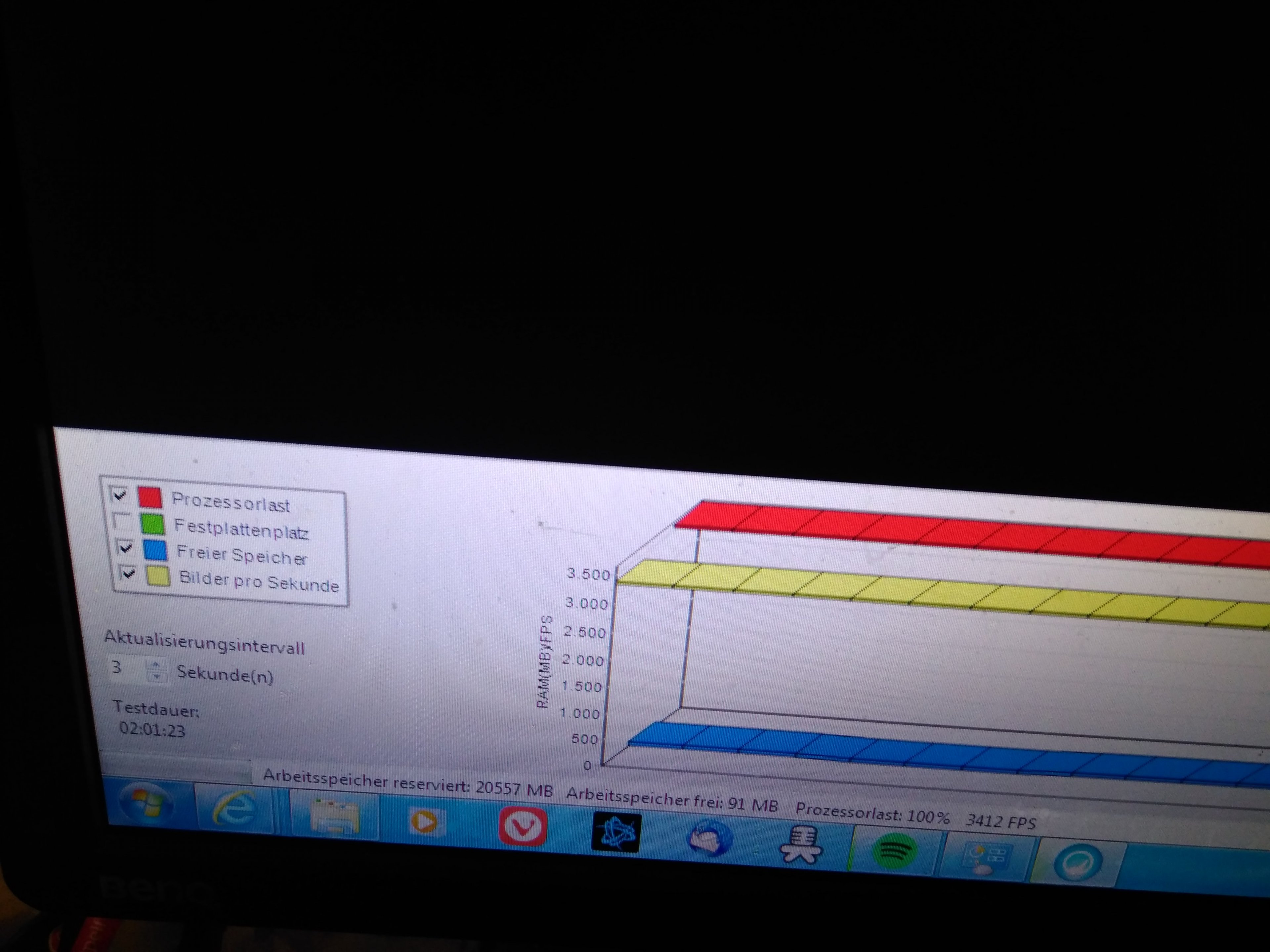

So nachdem ich nun einige Tests gefahren habe nehm ich einfach mal an das weder die Grafikkarte(Furmark bis 80 Grad ohne Fehler) noch die CPU(Heavyload 2 Stunden ohne Fehler)
noch der Arbeitsspeicher(Memtest86+ 25 Stunden ohne Fehler)
noch das Netzteil kaputt ist. Habe hinterher sogar noch einen 3DMark Benchmark laufen lassen und mein System hat eine erwartbare Leistung der hardware entsprechend.
Es bleibt somit die Vermutung des Mainboarddefekts(sehr wahrscheinlich) oder die Vermutung des Netzteildefekts vom Monitor(möglich)Da der Defekt erst nach der Windowsneuinstallation aufgetreten ist, kann es allerdings immer noch ein Softwareproblem sein. Hatte vorher 365 Total Security und nun Kaspersky Free Antivirus. Ebenfalls hatte ich vorher einen älteren Grafikkartentreiber. Werde nun beides wieder auf den alten Stand bringen und 2 Wochen warten. In 2 Wochen werde ich mich nochmal melden. Wenn er in der Zwischenzeit den Fehler weiterhin haben sollte wird es wohl tatsächlich die kalte Lötstelle am Mainboard sein. Ich bedanke mich nochmals für eure hilfreichen Antworten
