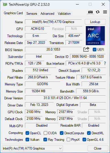

habe das Problem das mein primärer Monitor (Asus PG27UQ) schwarz bleibt oder sich nur die Anzeige vom ersten Monitor spiegeln lässt wenn beide Monitore an meiner neuen Grafikkarte Intel Arc A770 angeschlossen sind. Wenn ich den PC nur mit dem einen Display starte funktioniert er normal bis 60 Hz, wenn ich auf 144 Hz geh, wird er wieder schwarz oder nimmt die Einstellung gar nicht an. Beide Monitore sind über Displayport an der Grafikkarte verbunden. Das DP Kabel wurde schon von 1.4 auf 2.0 testweise gewechselt, aber leider kein Erfolg. Habe schon alle alten Teiber mal deinstalliert und DDU laufen lassen. Beim dritten Monitor lässt sich der Bildschirm normal erweitern. Bei meiner alten GTX 970 war es kein Problem drei Monitore auf einmal zu betreiben. Also gehe ich mal von der Software aus. Hat jemand eine Idee was ich ändern kann?
