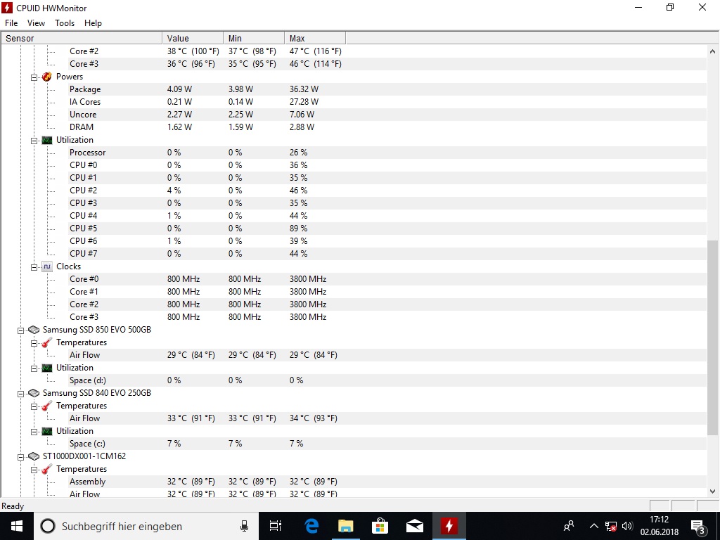

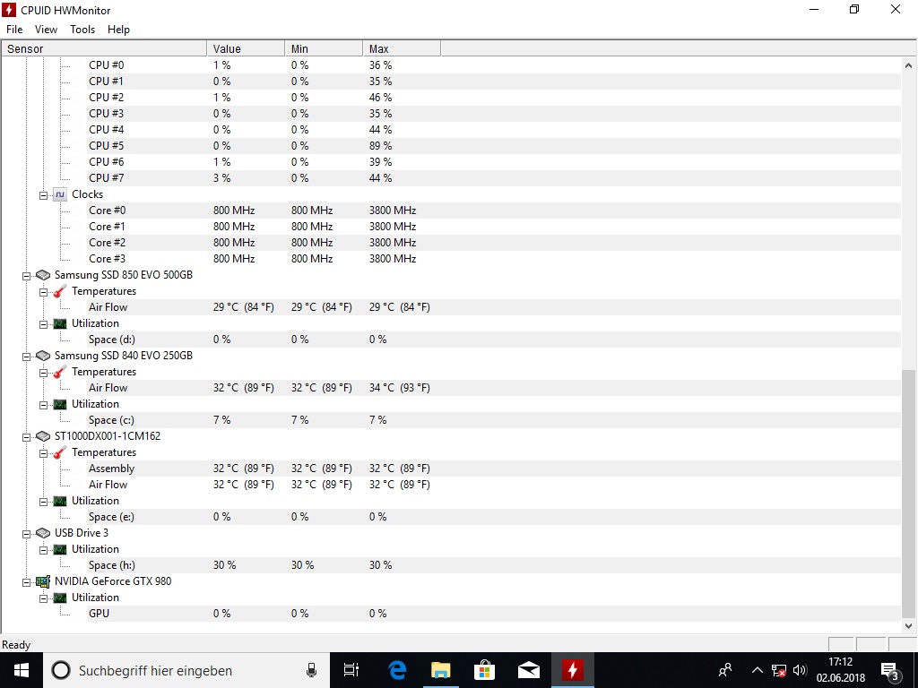

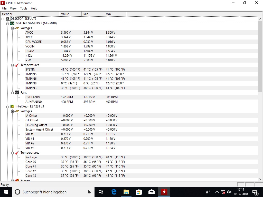

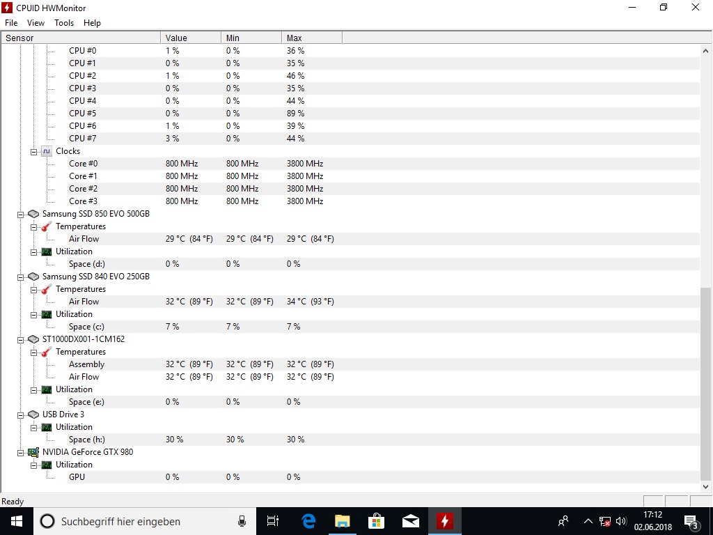

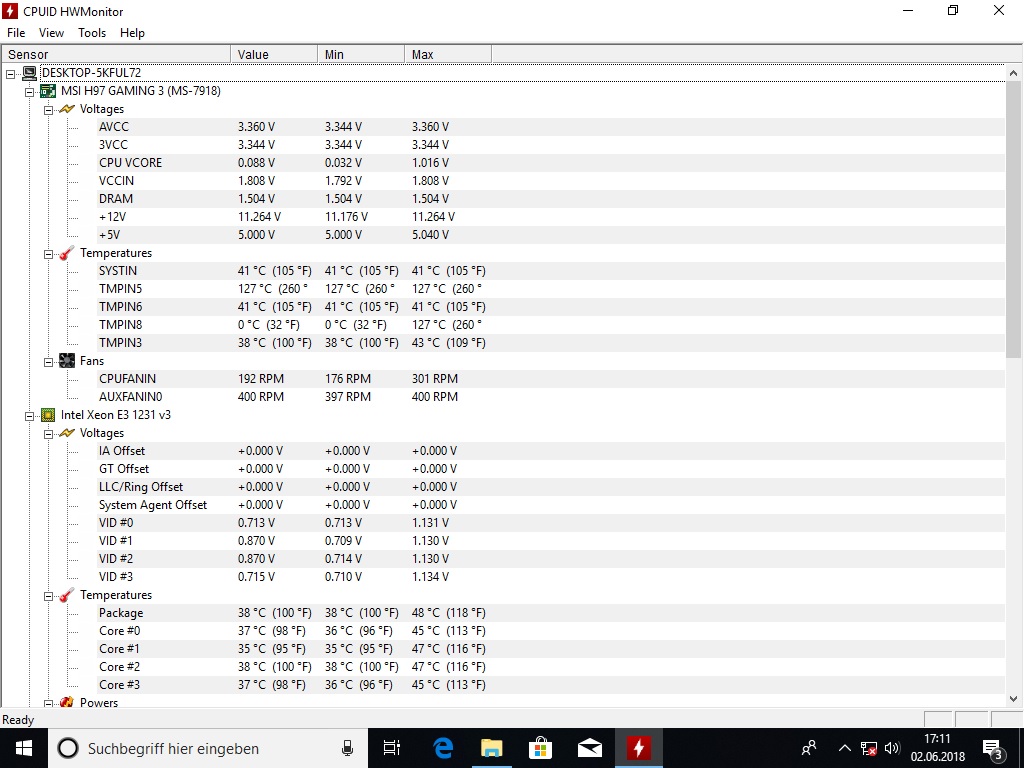

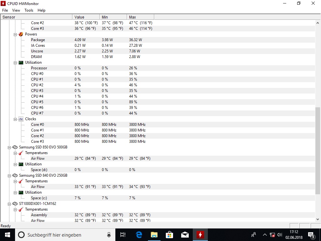

Ich habe mal als Anhang die Daten von HWMonitor angehängt. Musste dafür nochmal Windows neu Installieren, weil selbst eine Systemwiederherstellung nicht ging. Ich habe aber erstmal den Grafikkarten Treiber weggelassen - zur Sicherheit. Mein zweiter PCIe 3.0-Slot wird von meiner Asus PCE-AC88 WLAN-Karte belegt, kann das aber nochmal Testen mit meiner Grafikkarte.
