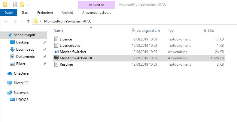

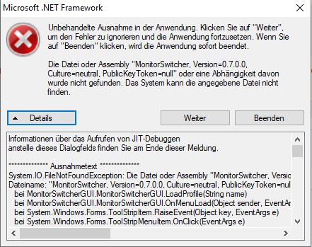

Ein Bild des Programmordners befindet sich im Anhang. Ich habe verschiedene Dinge probiert. Ich habe zunächst nur die Datei „MonitorSwitcherGUI“, in den Autostart verschoben. Das Symbol erscheint dann nach dem Start in der Taskleiste, aber wenn ich dann eines meiner gespeicherten Profile mit der entsprechenden Tastenkombination aufrufen will, passiert nicht, außer dass das Icon verschwindet. Rufe ich ein Profil auf, indem ich auf das Icon klicke, kommt eine Fehelrmeldung. (Ebenfalls im Anhang)
Ich habe es dann auch mit nur der Datei „MonitorSwitcher“, mit beiden (auch die GUI) oder mit dem ganzen Ordner im Autostart versucht. Meine letzte Idee war eine Verknüpfung der GUI. In allen Fällen taucht das Symbol in der Taskleiste nicht auf, bzw das Programm wird nicht gestartet.
Moin,
"am besten die Verknüpfung vom realen Ordner nehmen statt vom Schnellzugriff" wäre mein erster Gedanke
In der Verknüpfung sollte in etwa folgendes stehen:
"C:\Program Files (x86)\MonitorProfileSwitcher_v0700\MonitorSwitcherGUI.exe" oder, da ja portabel,
"C:\TOOL\MonitorProfileSwitcher_v0700\MonitorSwitcherGUI.exe"
oder ähnlich... auf jeden Fall muss der komplette Pfad angegeben werden (lt. Wiki)
Viel Erfolg
Meistens mache ich es so:
Programm im Startmenü suchen, Rechtsklick -> Mehr -> Speicherort öffnen. Die Verknüpfung die dort liegt kopiere ich dann in den Autostart-Ordner. Dafür öffne ich mit Windows+R die Ausführen-Konsole und gebe folgendes ein: shell:startup
Danach sollte es eigentlich gehen.
