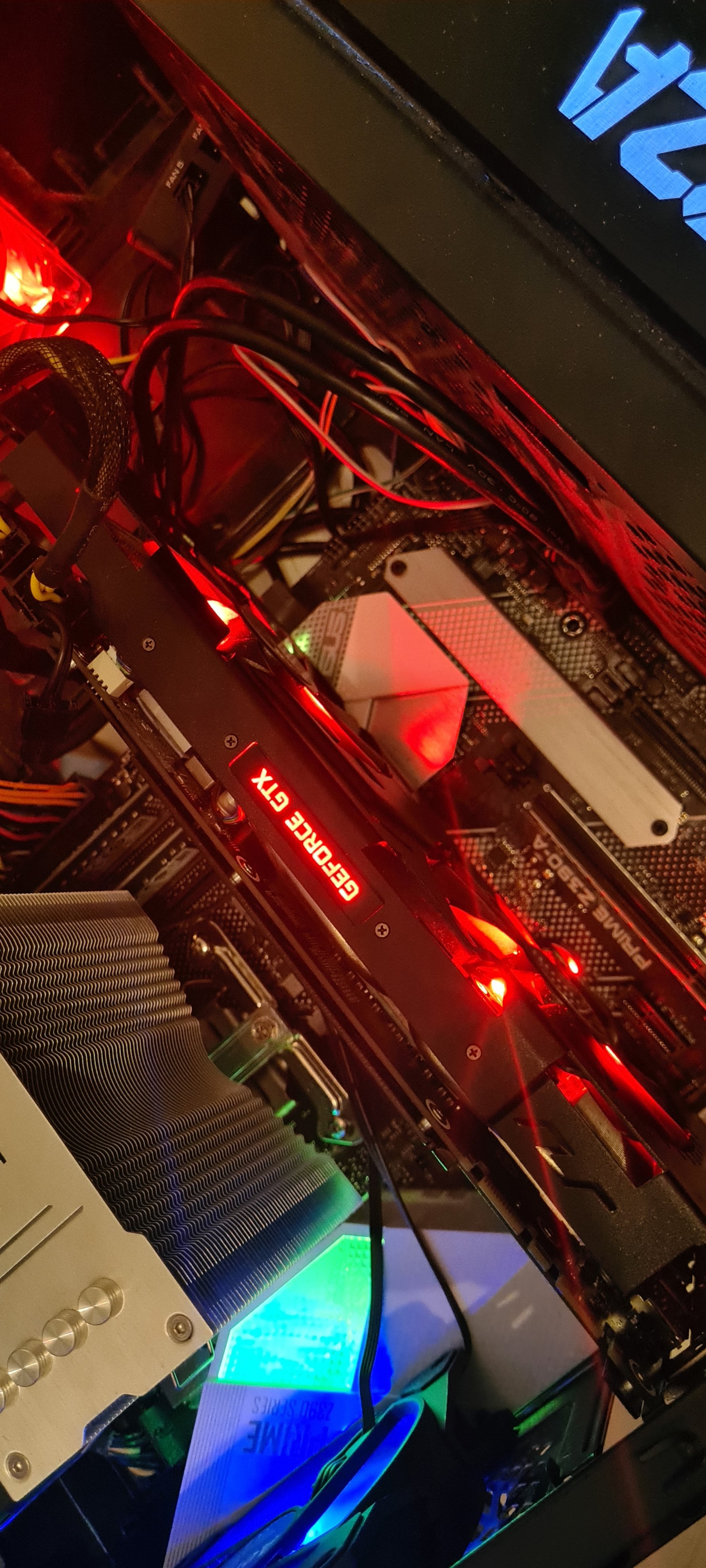

Hatte anfangs Probleme mit meinen Festplatten, diese hab ich behoben. Beim Starten des PCs reagiert der Monitor seit dem nicht mehr auf Hdmi Kabel. Grafikkarte leuchtet und Funktioniert jedoch keine Reaktion.
Habe bereits den Platz der Grafikkarte gewechselt ohne Erfolg. Nochmal alle Stecker überprüft, auch ohne Erfolg. Habe auch versucht meinen 2. Monitor via VGA Kabel anzuschließen, dieser reagierte ebenfalls nicht. Beim anschließen an den Grafikchip der CPU ging jedoch alles normal.
Bitte um Hilfe

Nein leider nicht, die Grafikkarte leuchtet und Funktioniert aber anscheinend

Im deutschen Handbuch auf Seite 3-25 wird bei Kapitel 3.9.5 Grafikkarteninformationen die Einstellungen abgerufen, eingestellt und beim Biosverlassen unbedingt in einem Profil abgespeichert. So wie ich vermute ist nur die Mainboardgrafik aktiviert im Bios, sonst würde in Windowsgerätemanager genaueres darüber stehen, besser wäre "HWINFO" um mehr über die verbaute Hardware zu erfahren. Schau mal zuerst nach ob eine weiße Led dauerhaft leuchtet oben rechts wo die Kontrollleuchten für Boot, VGA, Ram, CPU sind.
