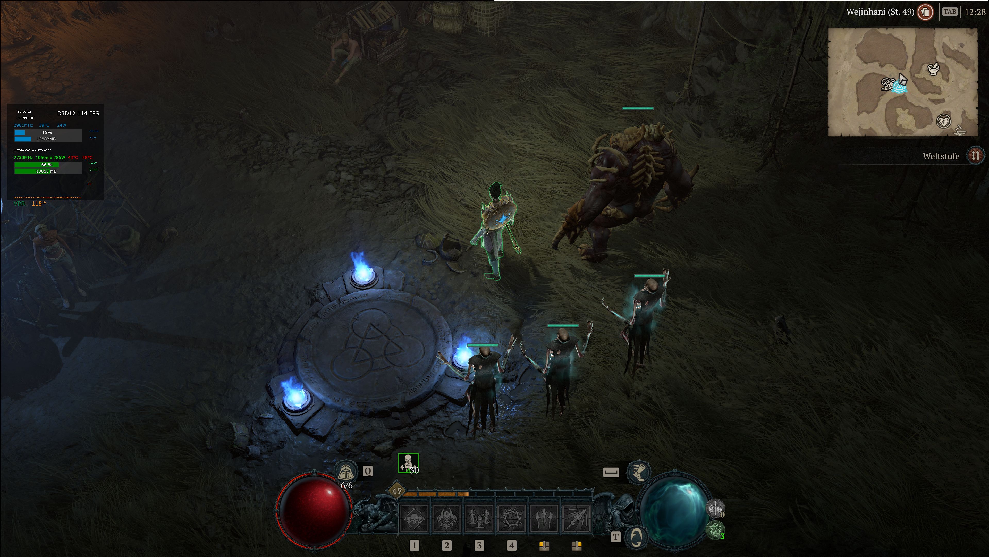

Mein Monitor ist ein Aw3423DWF es geht um das Spiel Diablo 4 aus irgendeinem Grund wollte ich nun mal G-Sync ausprobieren:
Oben rechts sehe ich das Gsync an ist:
FPS:
Das display zeigt aber im OSD unter infos:
Current: 3440x1440, 60Hz
Maximum: 3440x1440, 165Hz
(Screenshot vom OSD is nich so einfach :-P)
Sobald ich V-Sync an mache (egal ob in Game oder im Controlpanel) fallen die FPS auf 60Hz.

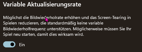

In Windows sind
eingestellt. Das würde ich gerne so lassen - brauche nicht mehr im Desktop.

Ergänzung - windows Setting ist:
Das ist der Fehler. Dann ist technisch nicht mehr drin, sofern das Spiel nicht Exclusive Fullscreen nutzt, was immer weniger Spiele tun.
Oberhalb von 60 Hz ist dann auch kein Gsync mehr aktiv, weil die Gsync Grenze dann bei 40-60 liegen wird.
Reaktionen: dermoritz
