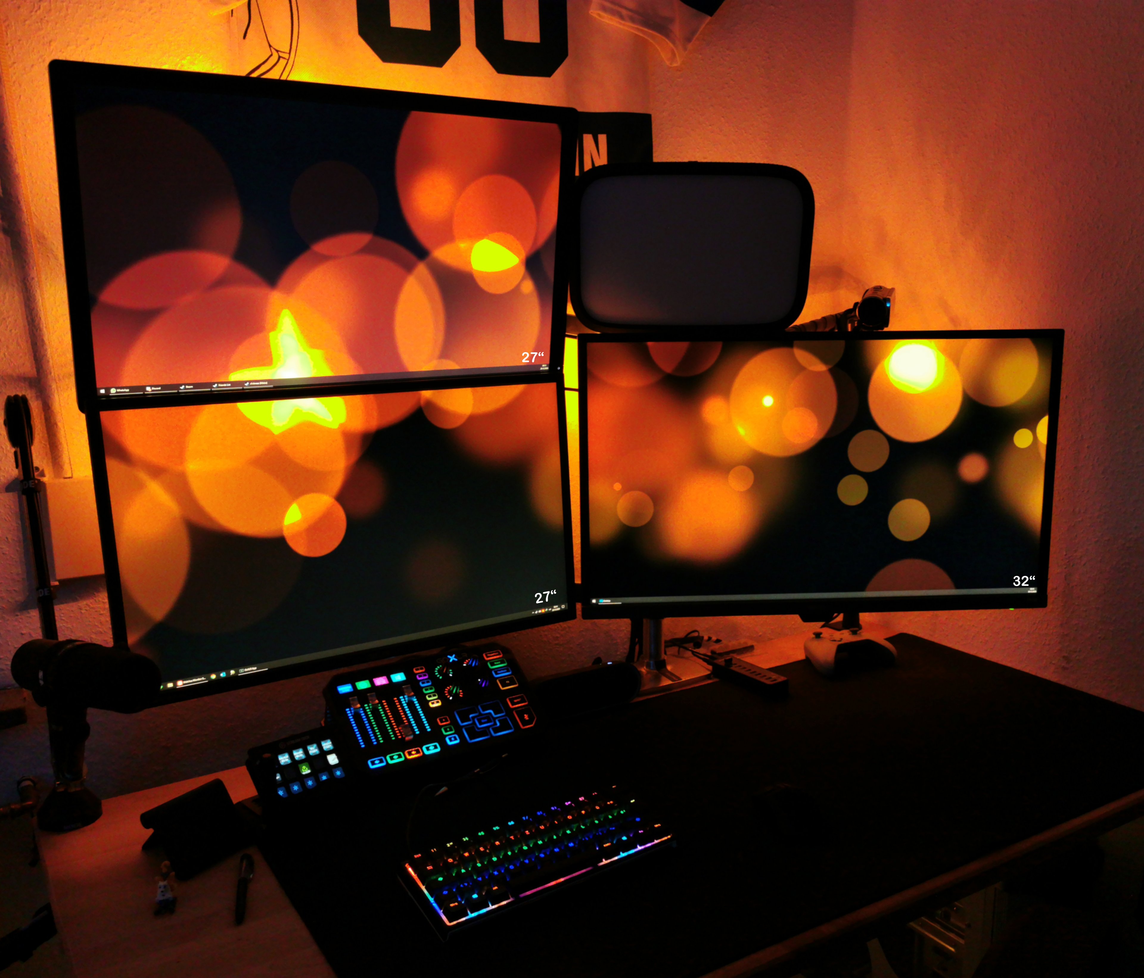

So sieht's z.b. bei mir aus, wenn du genau hinsiehst siehst du deutlich der versatz vom hauptscreen zum rechten 4k:
Klick mich
... und 2 Identisch kalibrierte monitore zu haben ist viel wichtiger, als 99 oder 100%srgb
