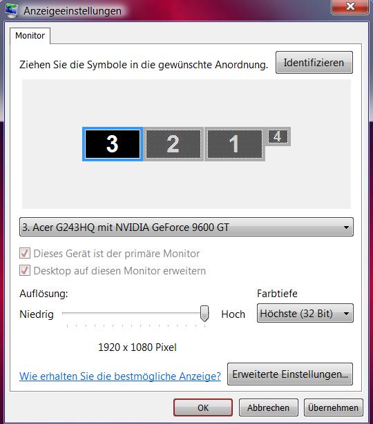

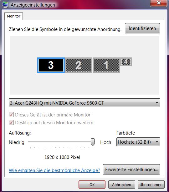

Falls es nicht über die Einstellung im Screenshot funktioniert, dann drücke mal [Win] + [P] und schau, ob du da den Bildschirmmodus umstellen kannst.
