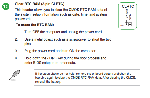

@Spillunke Wie mache ich das? Ich habe mir die Anleitung schon durchgelesen und da steht leider nichts vom Reset
Steht doch drin. ;)
Keine Angst dasda was geloescht wird. Es werden nur Einstellungen auf Default gesetzt.
Reaktionen: Mihv
Ah super, vielen Dank! Kann ich da was beschädigen währenddessen? Muss ich beide Pins berühren? Verzeiht mir die vielen Fragen, kanns mir aber nicht leisten etwas kaputt zu machen...
Du machst exakt das was da steht. Dann geht auch nix kaputt. @Mihv
Und ja, um etwas zu ueberbruecken muss man beide PIN metallisch verbinden.
Wenn Du Angst vor einem Schraubendreher hast, nimm eine 1 Cent Muenze.
Reaktionen: Mihv
Danke @BFF und @mennyy ich werde beides versuchen.
