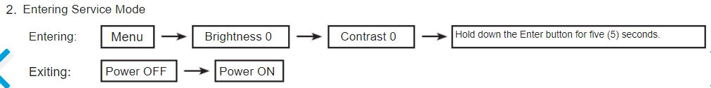

Ich habe für einen älteren Samsung Monitor herausgefunden wie man das Service Menu aufruft.
Vielleicht funktioniert das ja bei deinem auch noch.
Adjustment - Samsung S22A350H Service Manual [Page 26] | ManualsLib
wobei, selbst wenn du da rein kommen solltest, ist das glaub ich ne nummer zu hoch :D

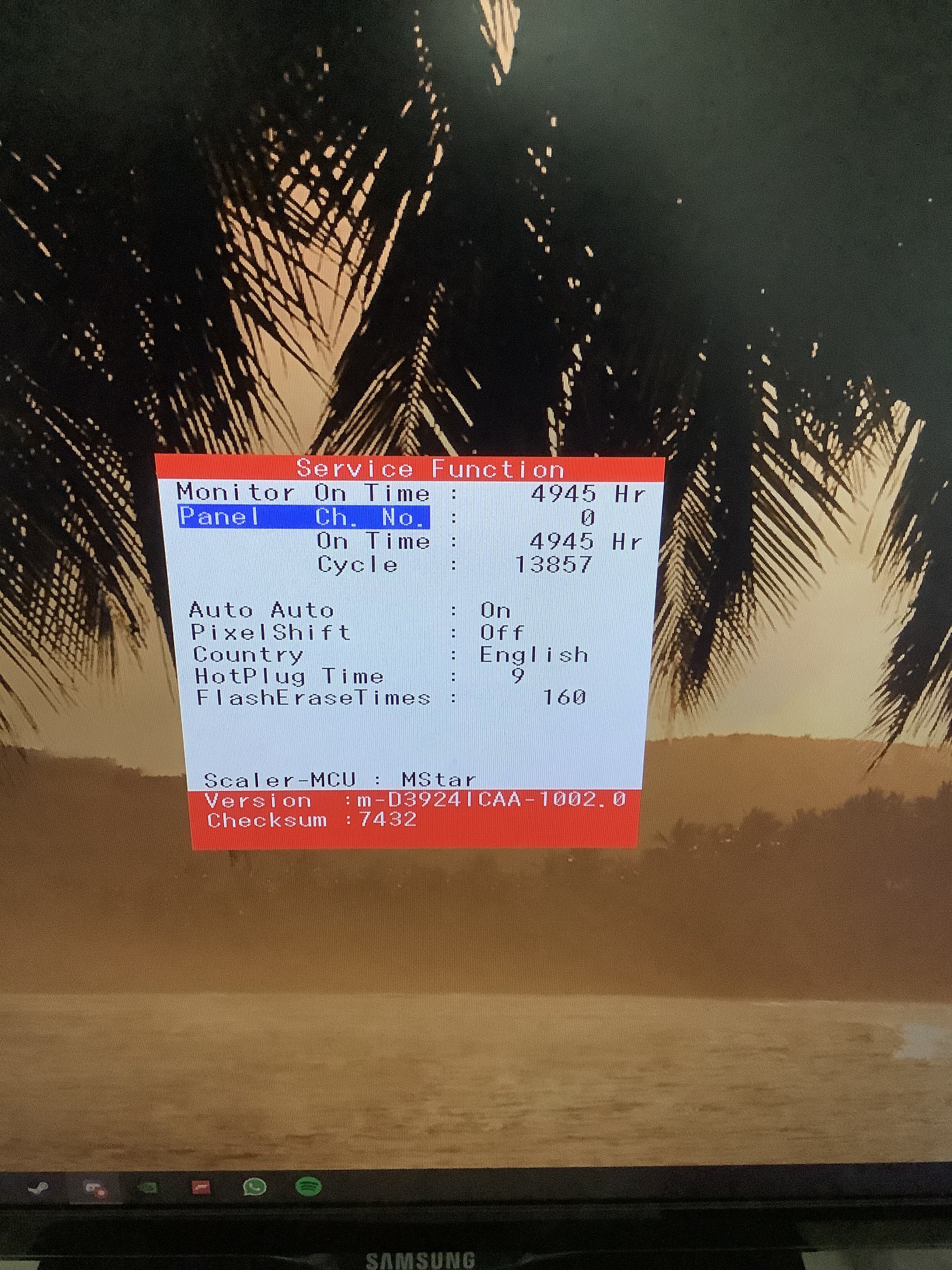

Ich bin drin und fühle mich als müsste ich nen Raumschiff landen :D
So sieht das ganze jetzt aus. Was mache ich jetzt?
Ich habe versucht das umzustellen, was man in diesem Menü umstellen kann, jedoch ohne Erfolg :(

Da kann ich dir leider auch nicht helfen, also damit was du da einstellen kannst. Einiges ist in dem Handbuch was ich dir gesendet habe ja beschrieben. PixelShift war das nicht für OLED? Also sicherlich kann man da auch sehr viel verstellen. Lies es dir einfach mal durch vielleicht findest du ja doch noch was.
Aber es sieht dann doch schon nach einem defekt aus.
