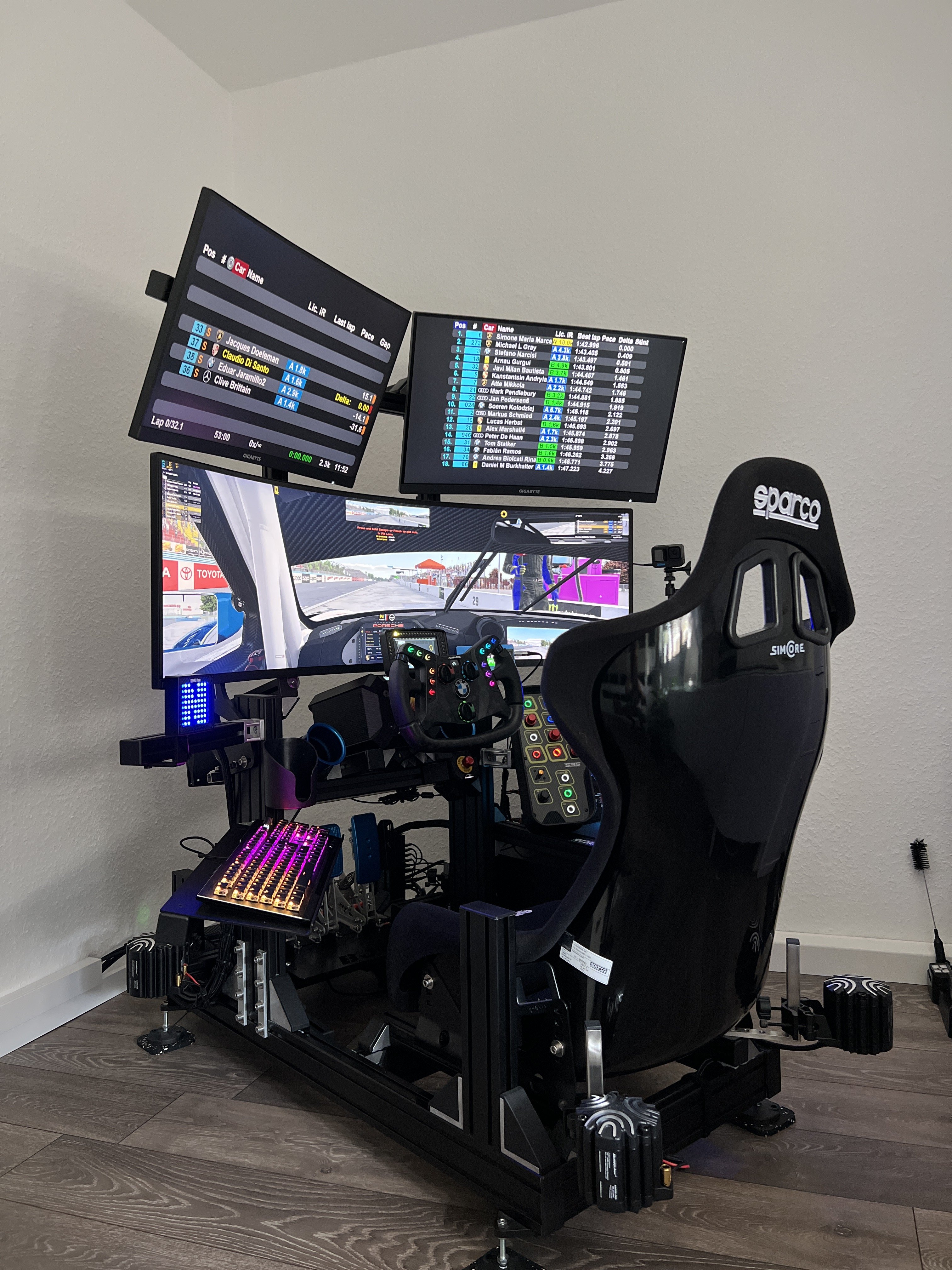

2. ich habe 2 setups. Ein sim rig mit 3 Monitoren ( 1 ultrawide und 2 27 er oben drüber.)
Ultrawide sowie ein kleiner Monitor mit DP der zweite obere mit HDMI an die gpu angeschlossen. Ich schalte die setups mit seperaten Steckdosen ein. Entweder oder, nie beide zusammen.

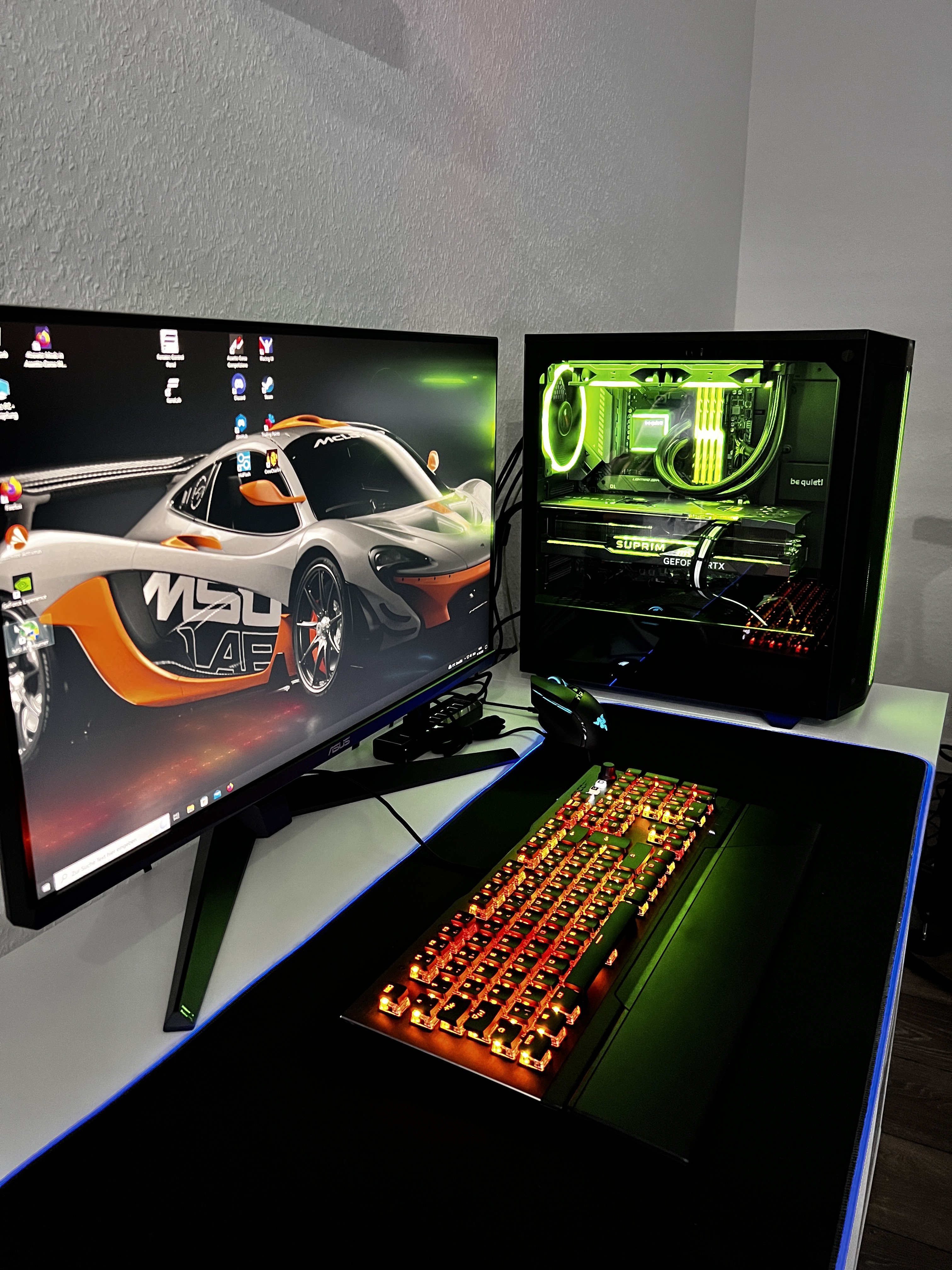

Das Schreibtisch setup ist auch mit DP angeschlossen.
Wenn ich jetzt das Schreibtisch setup anschalte und den Rechner starte dann bekommt der Monitor iwie kein Signal. Sobald ich das hdmi Kabel von der gpu ( 3ter kleiner Monitor vom simrig welcher Stromlos ist ) abstecke habe ich Bild. Wenn ich es wieder reinstecke ist der Monitor schwarz.
