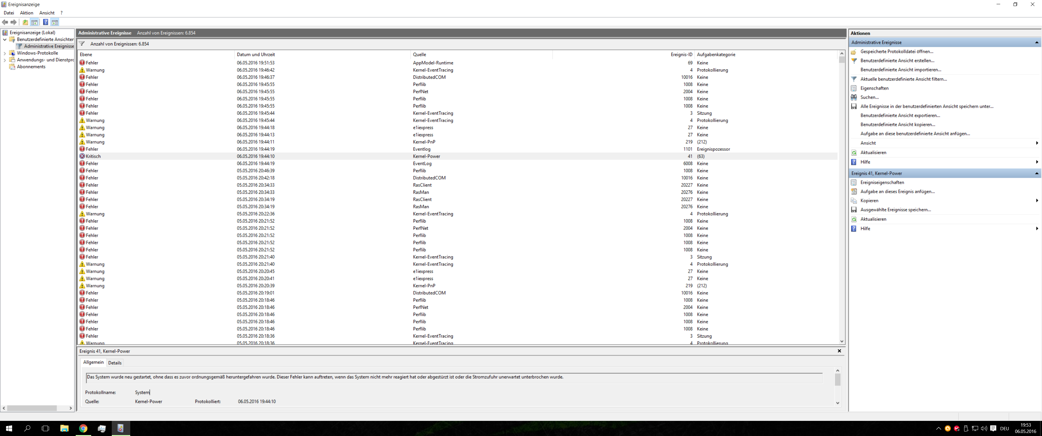

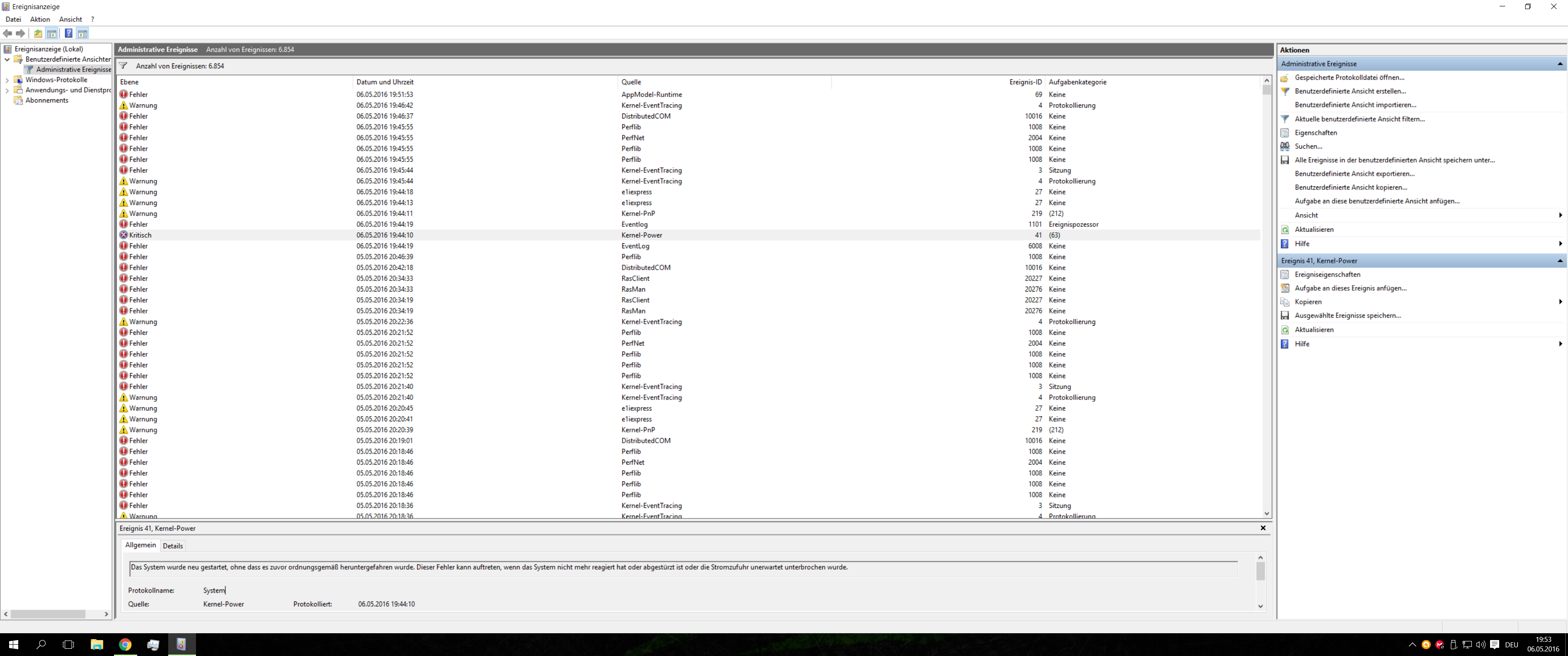

Werde es gleich ausprobieren. Hier mein Ereignis log. Sieht nicht gut aus....

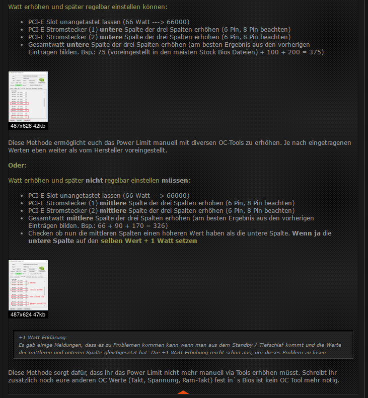

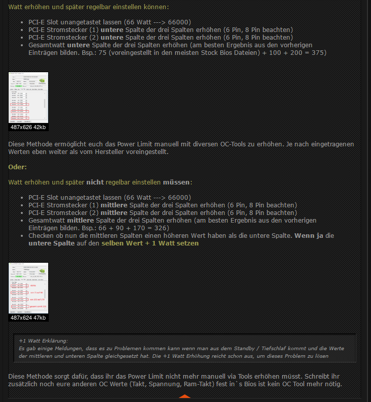

Gpu bios is gemodded, werde mal das original drauf spielen.
Edit:
Was mich wundert ist, dass ich davor schon ca ein Jahr ein gemoddetes bios hatte und das ohne Probleme.
Besten Dank an Saft-Killer! Scheint bei mir auch das Problem zu sein (AMD Sapphire Tri-X OC Karte)
Da lag ich ja gar nicht mal so verkehrt. Problem hat sich bei mir aber mittlerweile auch so so gut wie erledigt, nachdem alle Energiesparmodi restlos deaktiviert wurden. Hab das Bios erstmal unangetastet gelassen.
