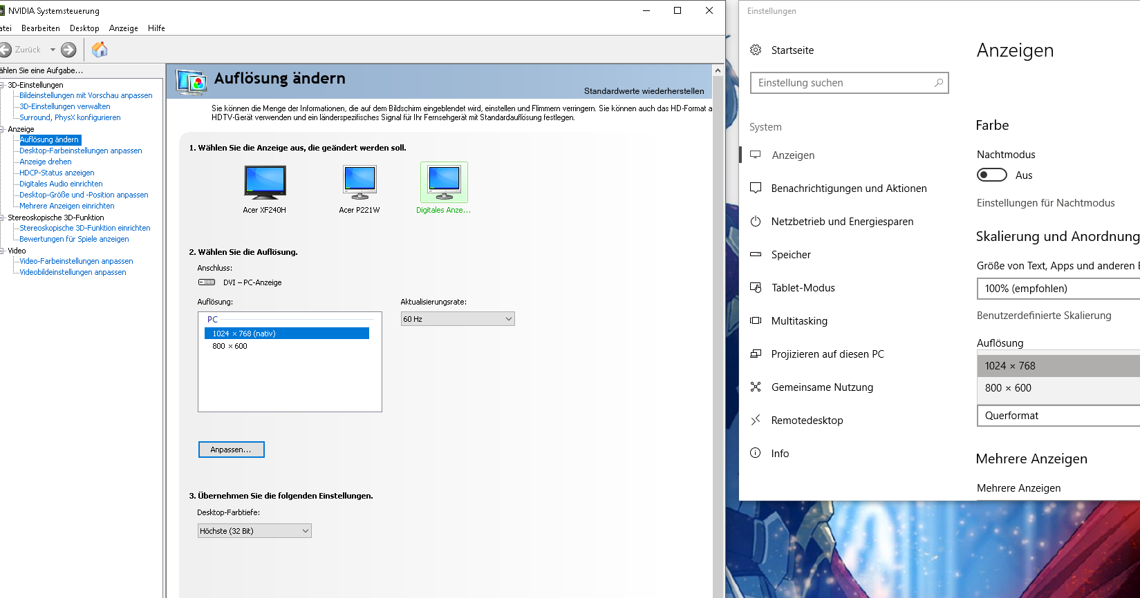

Hallo Community,
ich habe seit kurzem Probleme mit meinem Monitor (Acer G246HL).
Ich habe Diesem Monitor mit einem HDMI Kabel angeschlossen und dieser Monitor sollte Full HD sein.In diesem Bild sieht man ja eindeutlich nun das der Monitor anscheinend über einen DVI angeschlossen sein was aber nicht stimmt.Und die Auflösung kann ich so nur auf 1024x768 oder auf 800x600 stellen. Mir is klar das man diese auch Anpassen kann in dem Bild.Dies habe ich aber auch schon probiert.Leider was das resultat nicht so toll wie ich gehofft habe ich hatte eine kleine Spalte nur wo mir ein teil des Hintergrundes gezeigt wurde und eher so leicht verzerrt.Sobald ich aber auch unter dem Monitor auf HDMI nochmal umstellen will also Input wird er schwarz und schaltet sich in den Standby.Falls das noch was bringen soll unter Geräte Manager wird er als Nicht-PnP Monitor (Standard) angezeigt und ich habe vor kurzen mein Grafikkartentreiber aktualisiert falls das auch eine rolle spielen könnte.
(Grade getestet mit einem DVI Kabel geht es auf volle Auflösung und wenn ich HDMI wieder einsteckt erkennt er es nicht sofort aber DVI sofort Bild da)
Ich freue mich schon auf eure Antworten.
Euer Jens.
Welche Graka benutzt du und wie sind die anderen Monitore angeschlossen?
Ich habe eine Asus ROG Strix GeForce GTX1070. Angeschlossen ist einer mit HDMI um den es sich handelt dann einer DVI und mein main Moni ist über DP.
