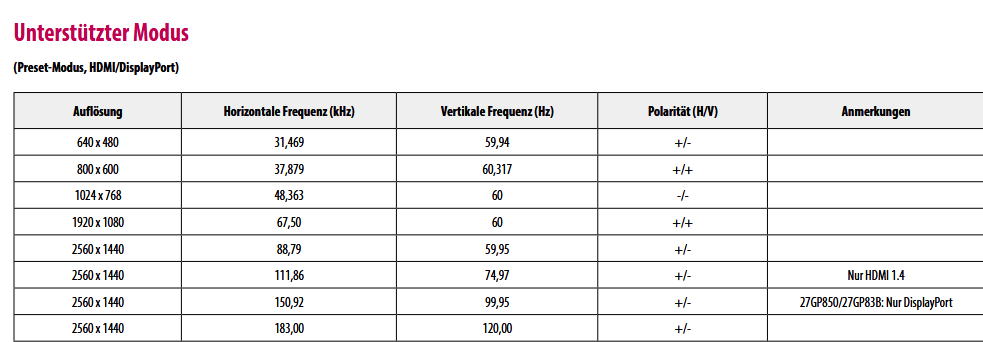

Die Monitore sind QHD mit 160(185) Hz wenn ich das richtig gefunden habe.
Hast du mal probiert in den Settings ( Windows oder Monitor wenn vorhanden ) die Hz auf 60 oder weniger zu stellen ob du dann ein Bild bekommst ?
Zum einen werden die beiden Monitore nicht am Dock laufen, weil das Dock maximal 2x 1080p@60Hz unterstützt. Zum anderen scheint das Dock nur DP 1.2 und HDMI 1.4 zu beherrschen.
Und dann wäre die Frage ob die Monitore mit dem HDMI Anschluss am Dock klarkommen, weil QHD@165Hz (und damit über der HDMI 1.4 Spec). Da würde ich testweise mal den DP nehmen und so testen.
Warum nicht, nur halt nicht mit der nativen Auflösung.
Ja, prinzipiell richtig. Allerdings habe ich die Erfahrung gemacht, dass die Monitore via EDID meist ihre native Auflösung melden und dann gibt es (erstmal) kein Bild. Und selbst wenn man die Auflösung dann manuell reduziert gibt's in manchen Kombinationen aus Monitor/Dock/Laptop/OS noch Ärger weil sich eine Komponente zickig stellt.

Das die Monitore nicht nativ laufen ist mir klar, aber ich brauche zum arbeiten auch keine 165 Hz. Hatte allerdings die Hoffnung, dass dann runter skaliert wird, da bei dem usb-c-hdmi Adapter auch nur 60 Hz ausgegeben werden, wenn ich mich nicht vertue.
