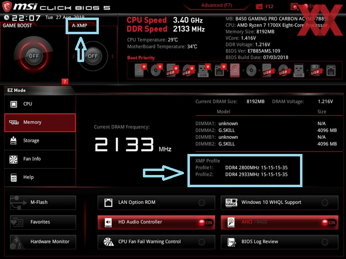

Auch für AMD müssten die XMP Profile angezeigt werden. Vielleicht erst ab eine bestimmte Bios Version?
Oder der Ram hat schlicht kein Profil gespeichert.
Hier zu sehen und sollte A-XMP heißen für AMD Boards:
Aber Speicher war eh nur nebenbei bemerkt. Hat im Kern ja nicht mit deinem Problem zu tun.
