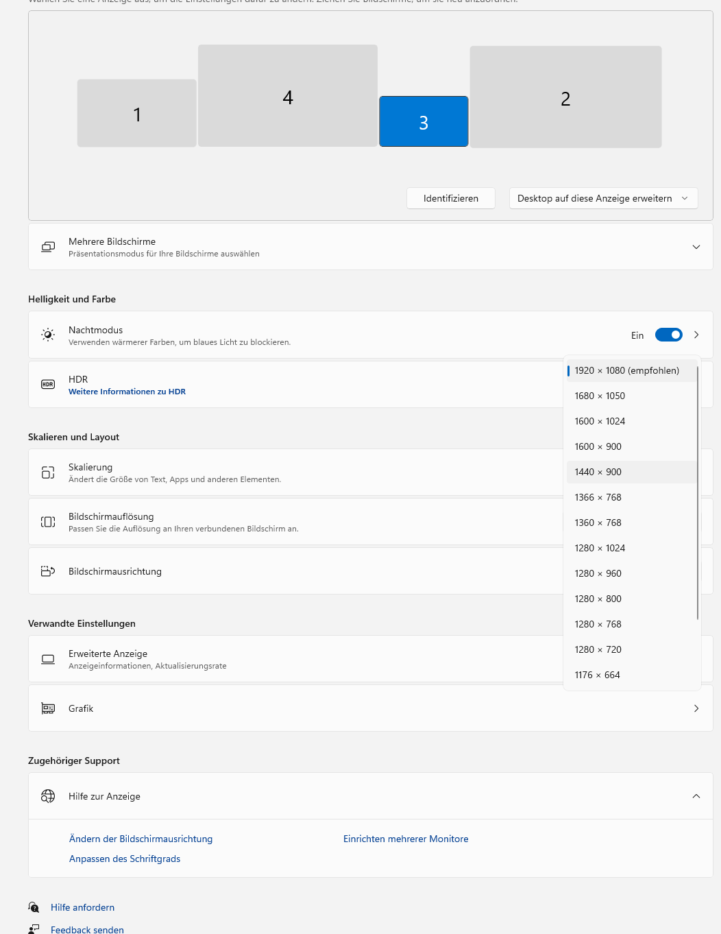

Mein Monitor zeigt mir die falsche Auflösung an. Bei allen anderen Monitoren kann ich die richtige Auflösung auswählen, aber bei einem funktioniert das nicht. Dieser Monitor ist mit einem HDMI-Kabel verbunden, das über einen DisplayPort-Adapter verlängert wird. Muss ich etwas in den Einstellungen ändern? Ich habe bereits versucht, in den Monitoreinstellungen auf DisplayPort umzuschalten, aber das ist nicht möglich da die Einstellung wieder auf HDMI umschaltet von alleine ...VIelen Dank im voraus
Ich kann nur bis 1920x1080 auswählen aber ich brauche 2560x1440
Das Kabel schafft das nicht.
Vielleicht ist auch ein Bandbreitenlimit erreicht.
Anhand des Screenshots sieht das ja nach 2x UHD + 2x WQHD aus.
Hängen die alle an einer GPU?

Ja wenn ich ein normales hdmi Kabel nehme dann funktioniert es ..aber ich dachte es müsste auch gehen mit dem gesummse 😄...dachte es könnte an den einstellungen liegen

Wie hier schon geschrieben wurde, diese adapter+verlänhrung kann der Grund sein.
Es kann funktionieren aber muss es nicht. Adapter haben häufig Limitierungen und sollten nur als kurzfristige Notlösung dienen (ja ich weiß, dass selten etwas länger hält als ein Provisorium :D).
