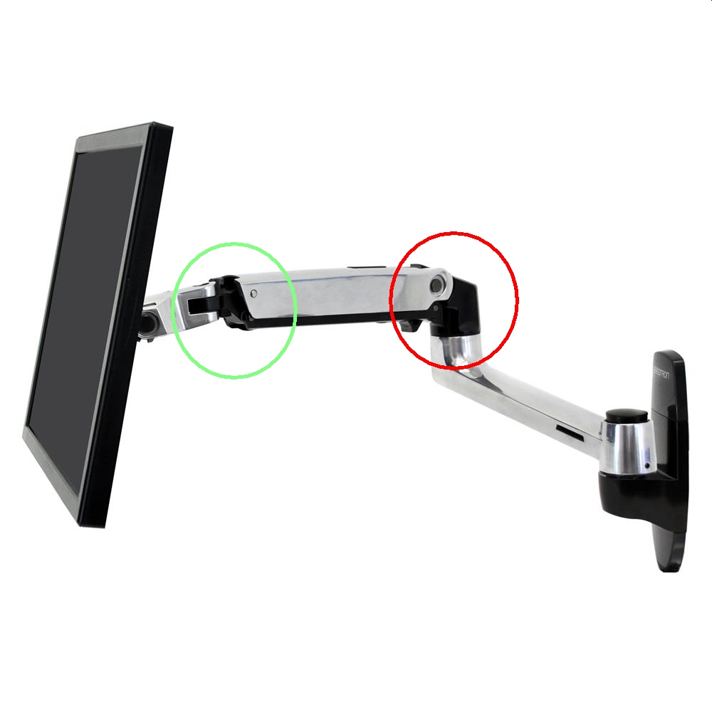

Wenn es sich um den im angehängten Bild zu sehenden Halter handelt: Das federbelastete Gelenk ist dann wohl das im roten Kreis.
Dann den Halter so waagerecht wie im Bild mit einem Gurt fixieren. Zum Verhindern des Wegrutschens kannst du noch einen Streifen rutschfeste Unterlage (wie im Auto verwendet) nutzen. Den Gurt so nahe wie möglich an das Monitorgelenk im grünen Kreis anbringen.
Das Hauptproblem ist die Spannung aufzubauen. Am besten ist dieser Spanngurt mit Ratsche,
den man ordentlich festziehen kann, in Kombination mit einer hexagonalen (damit sie nicht weggrollt) 7.5 kg Hantel.
Alternativ das Gelenk in Rot mit Fett einschmieren, damit man es mit Monitor ohne Demontage der Schrauben abziehen kann.
Ich meine jedoch, von einem damaligen Monitorarm (70 Euro Variante von Arctic) vor zig Jahren, der trotz Fett immer noch schwer abging, dass das zwar etwas bringt, aber es immer noch ätzend ist :D. Hätte gedacht das bei einem 160 Euro Ergotronarm solche Spielchen nicht erforderlich sind. Aber es ist das selbe Prinzip leider. Plastikinnenfutter auf Metall. Klar das damit die Reibung hoch ist.
