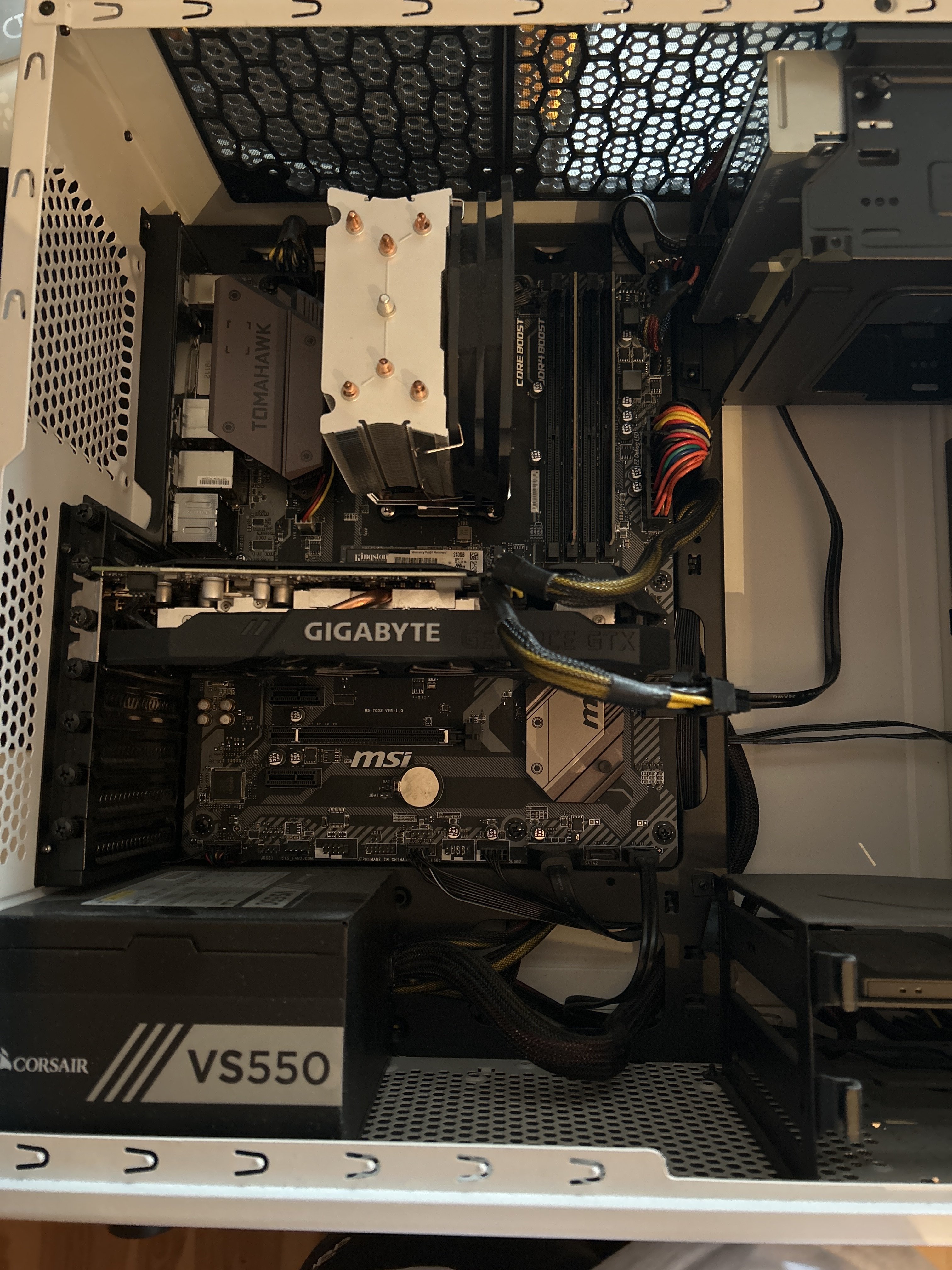

nun, wenn VGA leuchtet, dann man die Grafikkarte auf festen Sitz prüfen, die Stromverbindungen an der Grafikkarte UND am Netzteil prüfen
Gut mach ich jetzt dirket mal. Was könnte das bedeuten, dass die VGA leuchte brennt?
Muss ich das Netzteil ausbauen um die Stromverbindung zu überprüfen. Die Grafikkarte sitzt sehr stabil und die Stromverbindung ist auch gut.
Die rote VGA leuchte bleibt…aber die Grafikkarten Ventilatoren drehen sich, somit müsste sie aufjedenfall Strom haben.

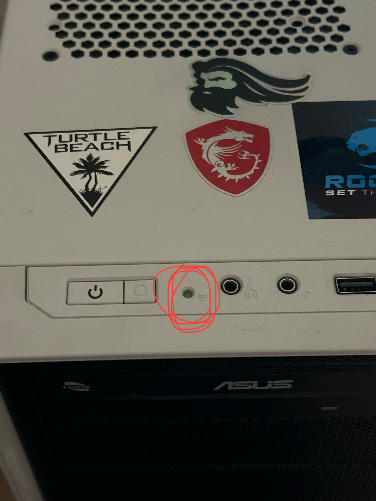

Siehst du anhand der HDD LED ob das Gerät ins Windows startet?
Hat dein Gehäuse keine LED für Power und Festplatte?
Also hier oben gibt es eine leuchte, die blinkt wenn ich den PC immer starte.
