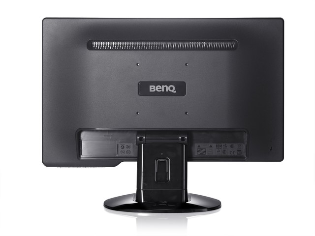

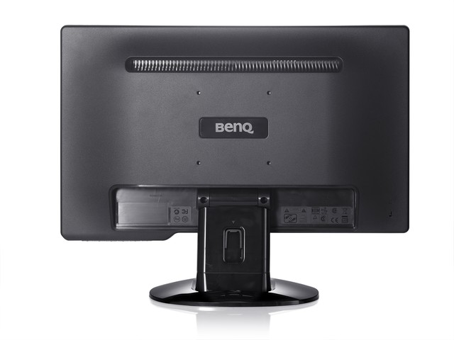

habe mir eine andere Befestigung für meinen 22' Monitor von Benq gekauft. Jetzt möchte ich natürlich den Monitorfuß abschrauben. Den Sockel bekomme ich ohne weiteres ab. Aber den Fuß (Verbindung zw. Sockel und Monitor) bekomme ich nicht ab. Von Hinten sind zwei Schrauben sichtbar, die ich rausgeschraubt habe. Der Fuß ist aber noch genau so fest dran, wie vorher. Hier eine Abbildung des Monitors von hinten:
Die Schrauben waren in den beiden Löchern links und rechts des Fußansatzes am Monitor. Wie gesagt, hat das rausschrauben aber nichts gebracht.

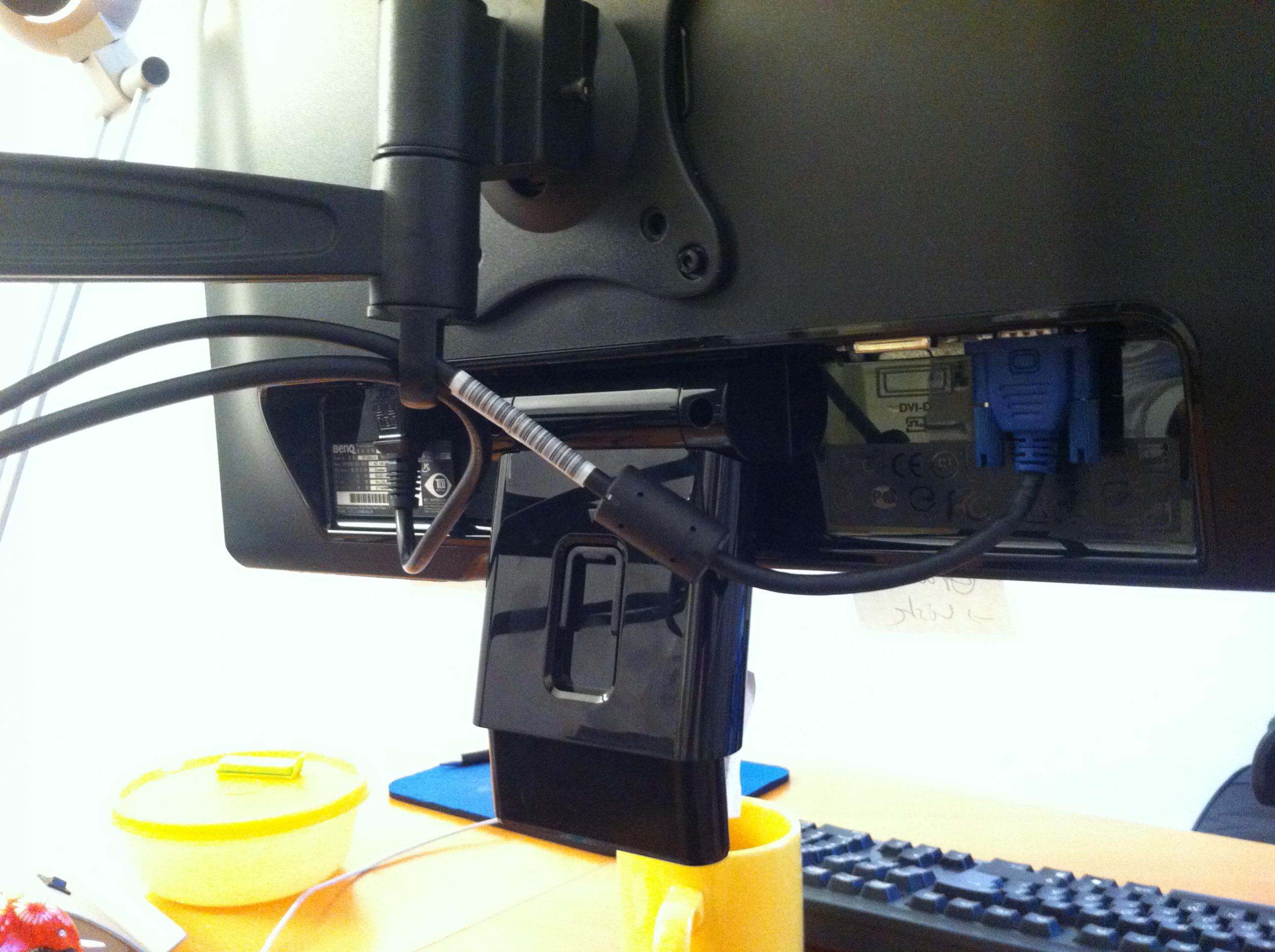

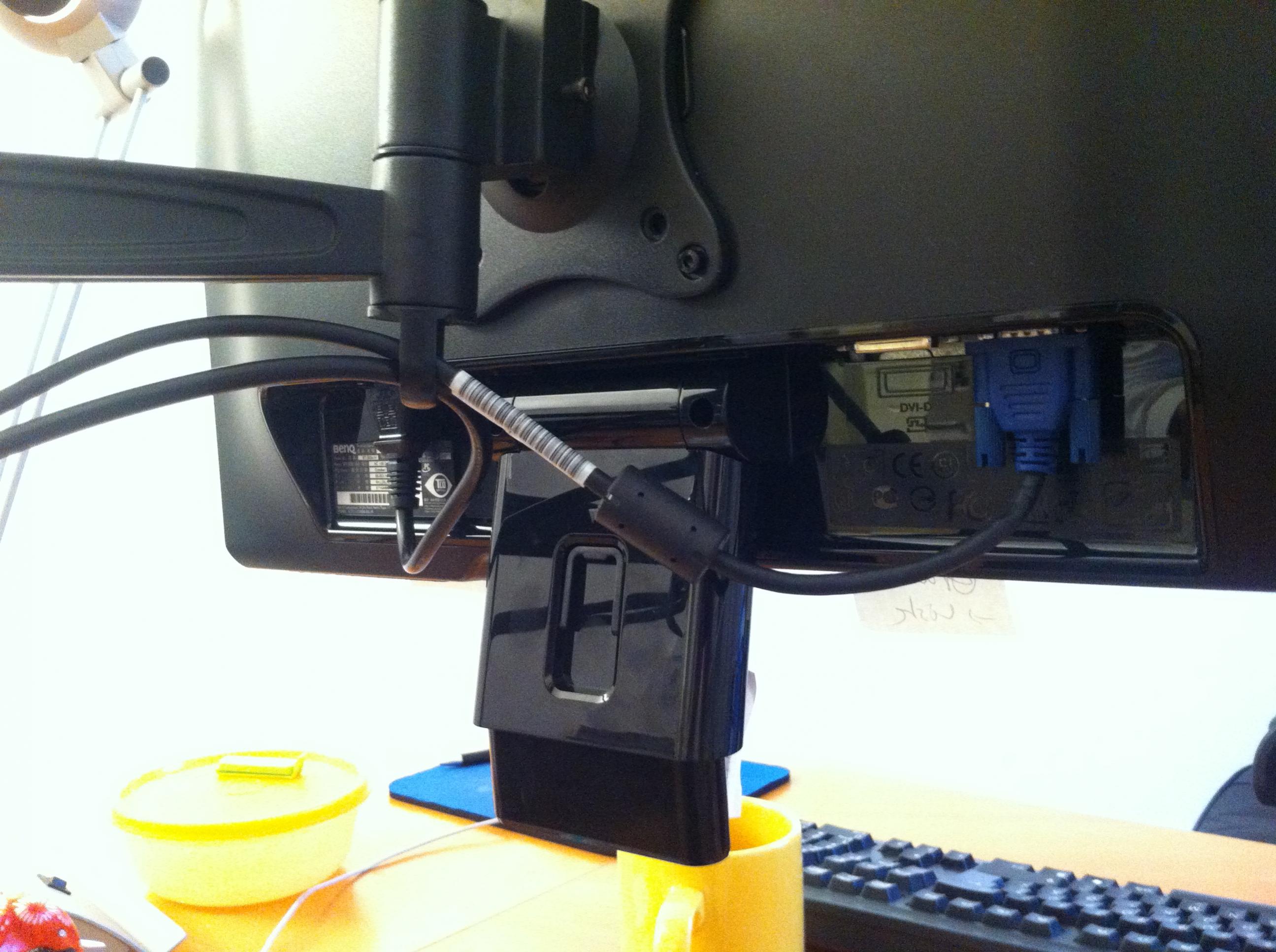

Also es sieht z zt ziemlich besch...eiden aus:
Dieser Blöde fuß lässt sich einfach nicht abschrauben. :-/
Sieht echt bescheuert aus :lol:. Aber schick mal wirklich das Bild zum Hersteller. Ich vermute aber mal, du musst den Screen auseinander schrauben.
Kann man wirklich nicht diese "Kappe" zwischen den 2 Schrauben am Gelenk abklippsen etc? :D
