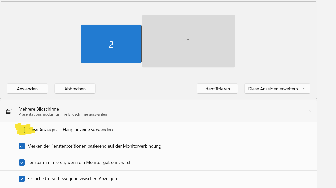

Moin!
Der große Monitor IST mein Hauptmonitor. Wie @Helge01 es schon richtig erkannt hat, möchte ich Monitor 1 zu Monitor 2 machen und anders herum.
Gestern wollte ich das erste mal "Horizon Zero Dawn" anspielen auf diesem System. Das Spiel wollte immer Monitor 1 als Anzeigebildschirm haben.
Tatsächliche konnte ich dies im Spiel dann nochmals abändern, jedoch bin ich mir ziemlich sicher, dass diese Option nicht jedes Spiel zu bieten hat.
Außerdem möchte ich dem generell gerne vorgreifen und das (wenn denn möglich) einfach direkt Windowsseitig anpassen

Bei mir ist auch (Aber Windows 10), die 2 mein Hauptbildschirm.
Aendern laesst sich das nicht, weil sich Windows die Seriennummern merkt bleiben die IDs die selben, auch wenn man die Ports an der GPU tauscht.
Aber das war bei mir noch bei quasi keinem Spiel ein wirkliches Problem. Ein ganz paar Spiele haben als Einstellung in den Optionen die Monitor ID. Diese starten tatsaechlich oft erst falsch, stellt man das aber einmal um ist es immer passend.
Ein Spiel (den Namen weiss ich nicht mehr), startete immer auf dem Bildschirm wo die Maus grade war :D
Ansonsten startet alles brav auf dem als Hauptmonitor definierten Bildschirm.

Bei digital angeschlossenen Monitoren kann man Anschluesse tauschen wie man lustig ist: Windows merkt sich die Monitore anhand ihrer IDs, vermutlich der Seriennummer.
Da ist es egal wie sie angeschlossen werden, selbst eine Displayport-Kette (MST) aufzubauen hilft nicht, die ID bleiben gleich.
Was aber helfen koennte ist ein Vorgehen wie @ThomasK_7 es vorschlaegt:
Dazu idealerweise einen Monitor verwenden, der normalerweise nicht angeschlossen ist.
Den Geraetemanager starten und versteckte Geraete anzeigen. Dort dann alle ausgegrauten Displays loeschen.
Anschliessend dann erst den zukuenftigen Hauptmonitor anschliessen, warten bis Bild kommt, dann den Uebergangsbildschirm abklemmen, und dann erst den zweiten anstecken.
Damit konnte ich zumindest grade bei meinem Laptop die IDs von Monitor 2 und 3 tatsaechlich tauschen, wobei in diesem Fall 1 der integrierte Bildschirm ist.
Was passiert wenn du einfach alle Bildschirme loeschst, auch die angeschlossenen, habe ich nicht ausprobiert :D
Ein Neustart sollte aber eigendlich eine Hardwareerkennung ausloesen
Reaktionen: Schinken42
