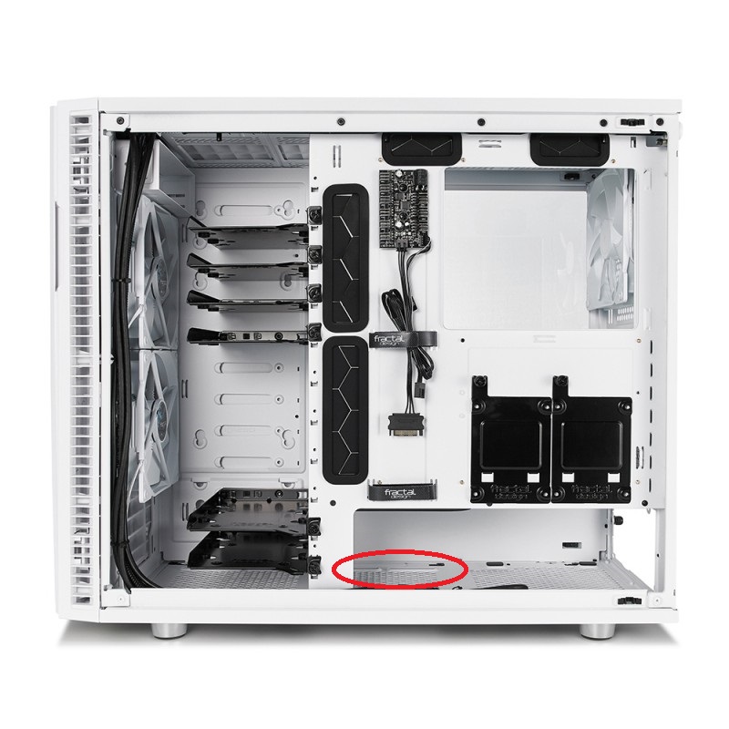

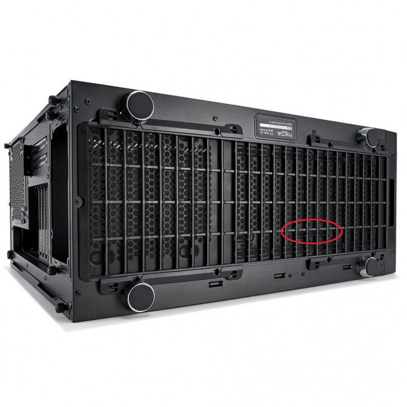

Gerade ist mein Rechner leider für ein paar Tage außer Reichweite.
Deshalb hier zwei Bilder vom R6 - die Befestigungsschiene für die 120mm Lüfter in rot:
Wie man sehen kann liegen diese Schienen noch innerhalb des Rotorbereichs eines 140mm Lüfters. Da schabt der Rotor leider dran.
