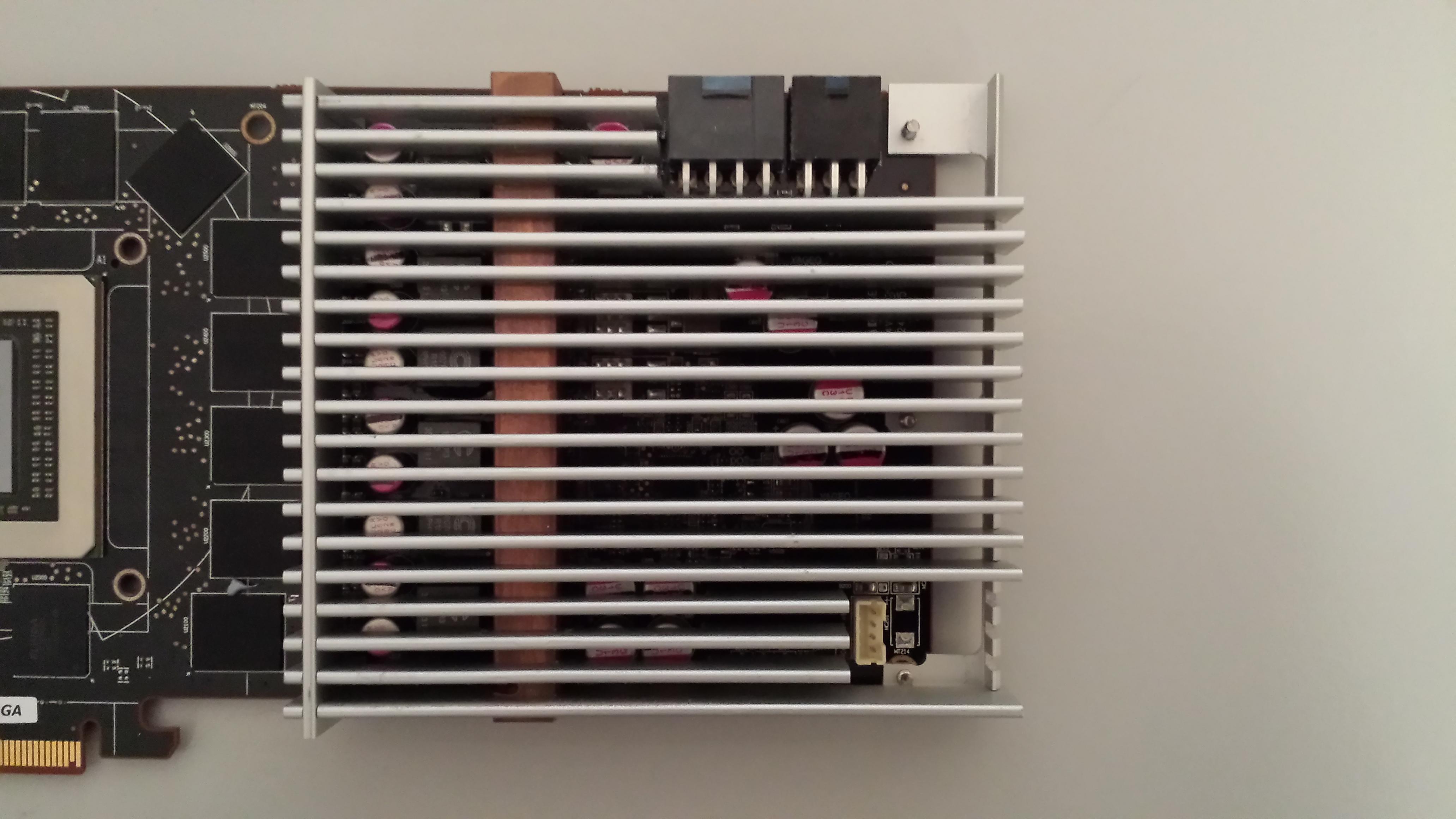

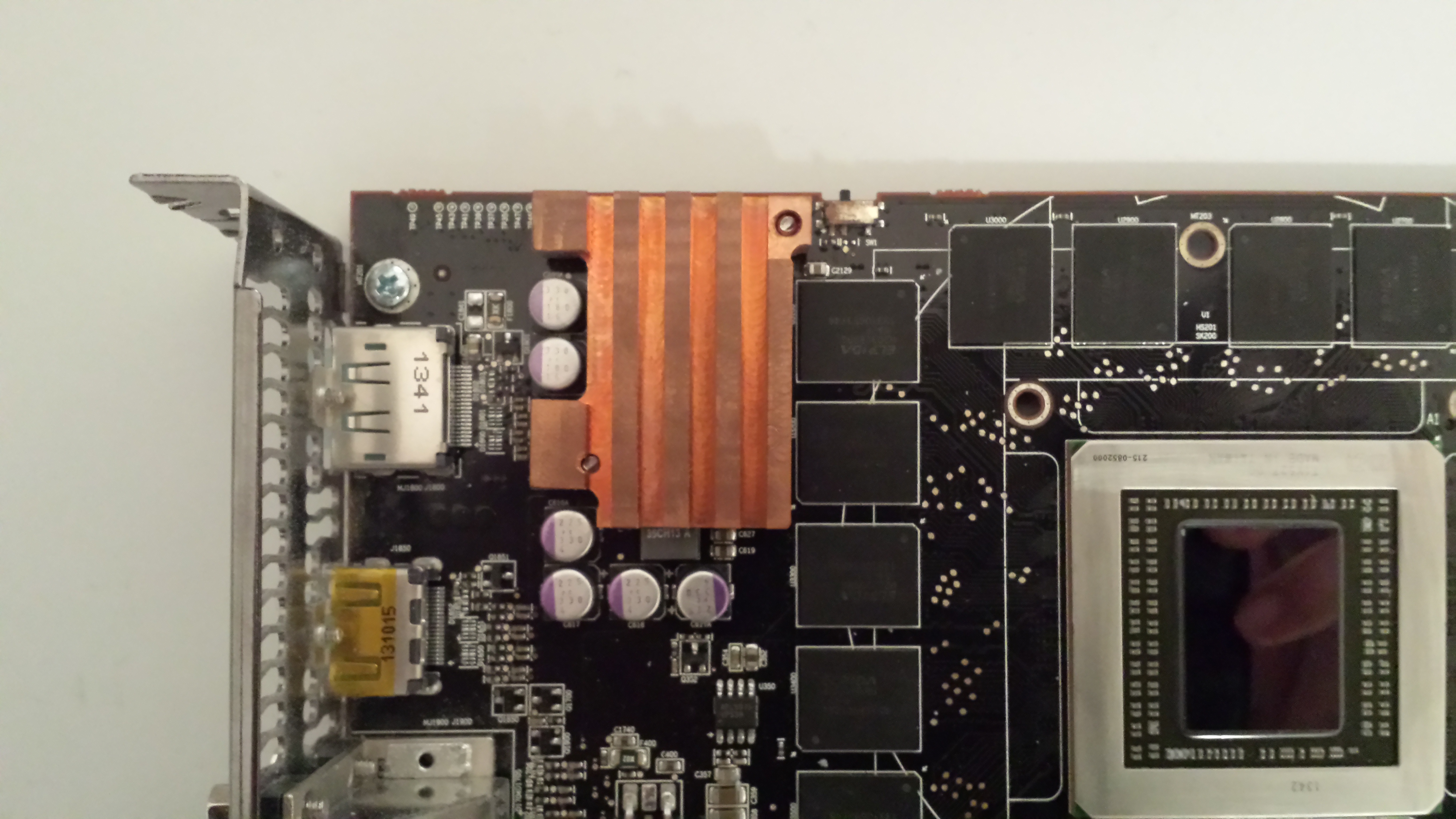

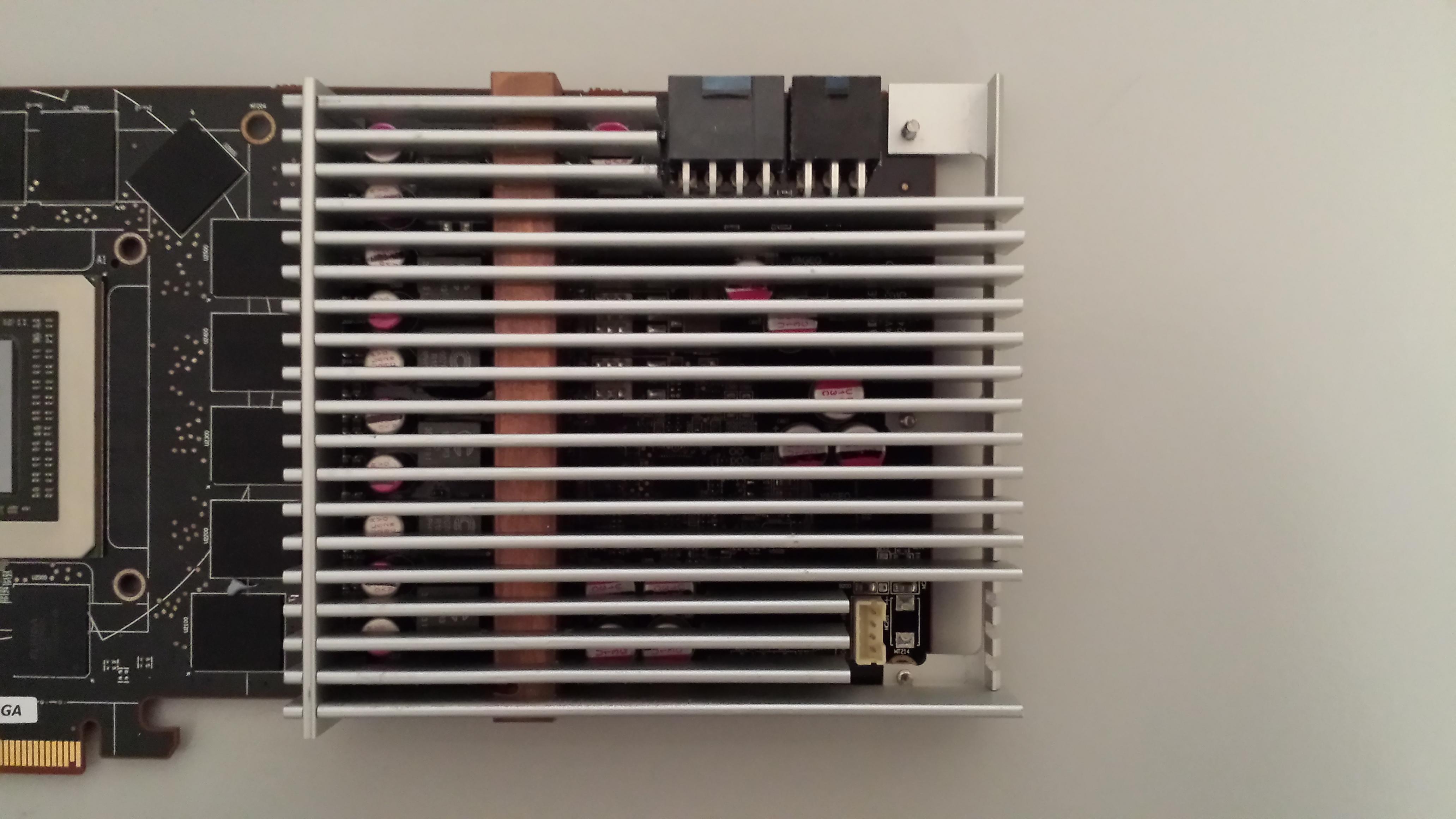

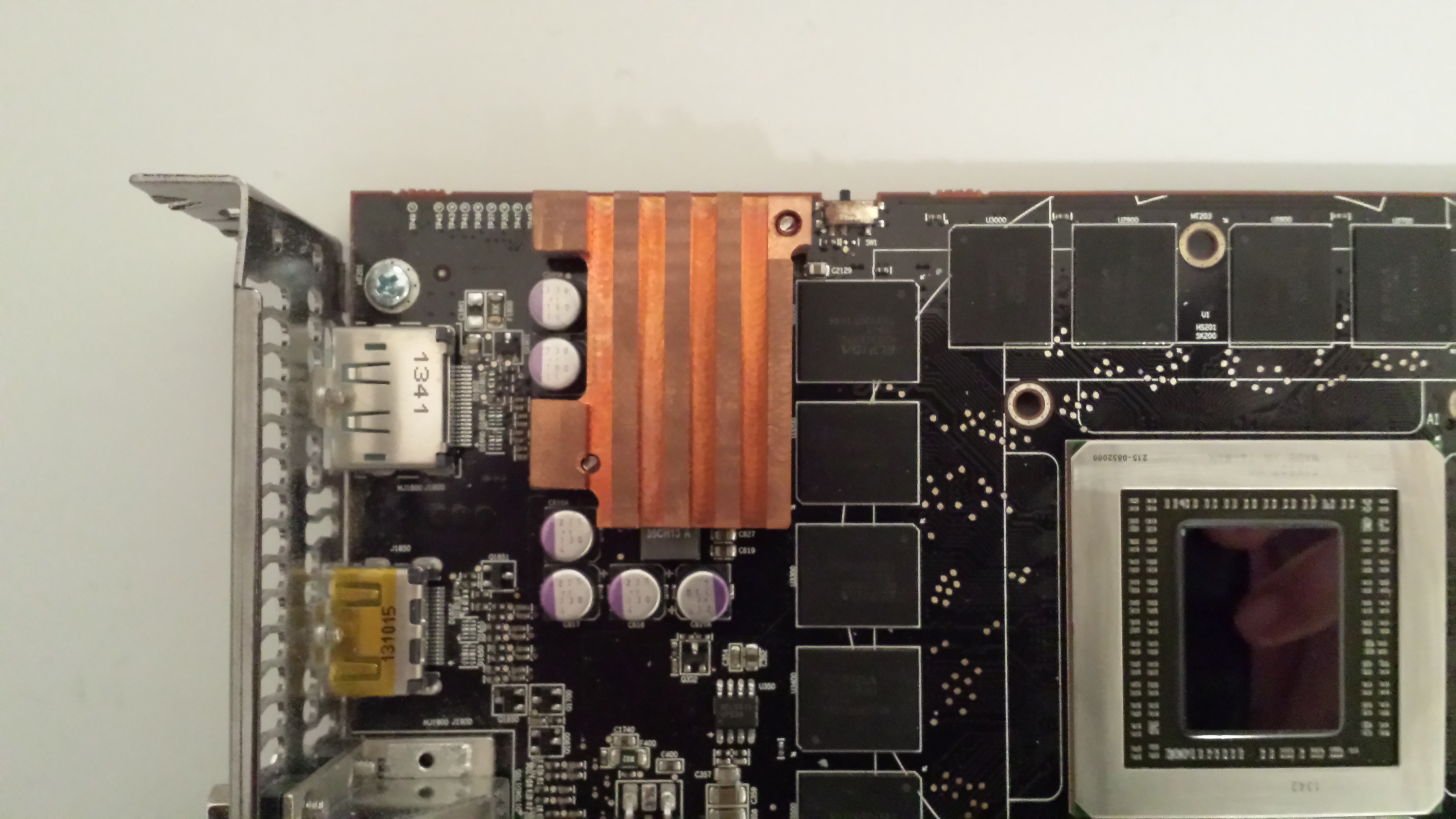

Furmark? Du willst dir sicher den VRM grillen - oder? Was anderes macht der nämlich nicht. Zum benchen taugt der schon lange nicht mehr - die Treiber von Rot und Grün erkennen den Furmark und throtteln die GPU automatisch. Nimm zum benchen den Superposition ab Win10 und darunter den Heaven. Kälter wird deine GPU auf jeden Fall - ich hatte auf meiner R9 290X mit dem Peter2 (der Morpheus ist noch etwas besser denke ich) mit 2x 120er e-loops 36°C im idle und kaum mal 70°C beim zocken. Das Problem ist aber der VRM - den bekommt man mit dem Beipack vom Morpheus nicht gescheit gekühlt. Probieren und die VRM-Temps (es gibt zwei, wenn deine Sensoren noch in Ordnung sind) auslesen und im Auge behalten. Bei mehr als 90°c wird es unschön, meine R9 ist dann bei 105°C abgestürzt obwohl der VRM bis 120°C spezifiziert ist.
Meine VRM-Kühler (die ich nach dem Absturz designed habe) auf der R9 sind Marke Eigenbau und sehen so aus:
