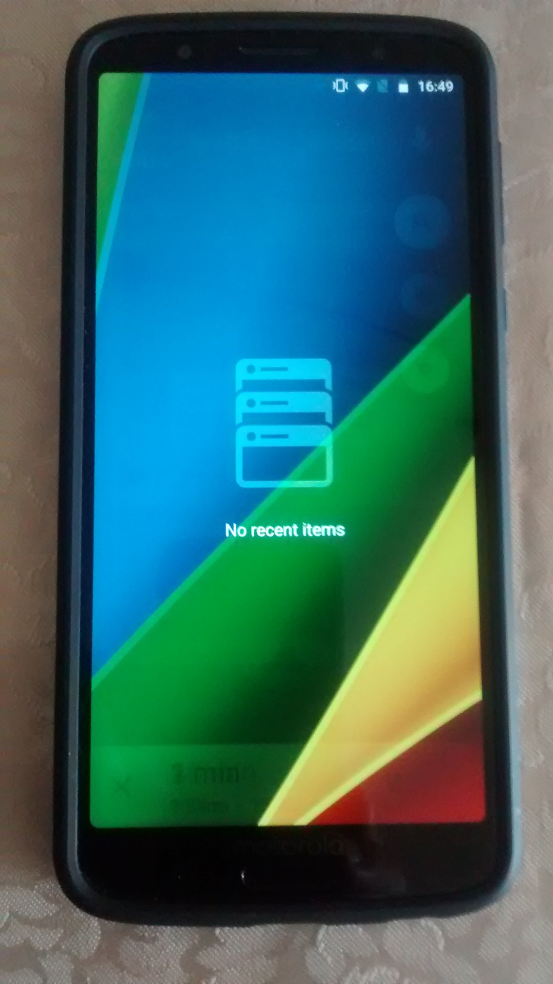

Hallo Community,
nach 3,5 Jahren mit dem Moto G LTE, habe ich seit ein paar Tagen das Moto G6 Plus und habe festgestellt, dass sich bei mir nach wenigen Minuten Bildelemente vorübergehend einbrennen.
Genauer: Schon nach 2 Minuten sind statische helle Bildelemente immer noch leicht sichtbar. Mit längerer Anzeigedauer der Elemente wird der Effekt auch intensiver.
Der Bildschirm erholt sich dann auch wieder, wenn er aus ist oder dunkle Inhalte anzeigt. Je stärker etwas eingebrannt ist, um so länger dauert es aber, bis es wieder weg ist.
Da ich das Smartphone auch mal länger als nur 1-2 Minuten an habe, z.B:
Lesen von News oder Artikeln im Browser,
Schreiben einer längeren Nachricht
und besonders zur Navigation ist das dann schon störend.
Das Ergebnis von ca. 30 Minuten Google Maps habe ich am Ende als Bild für Euch.
Die Helligkeits- und Farbeinstellungen sind alle auf Werkseinstellungen, mit adaptiver Helligkeit.
Bei höherer Helligkeit ist der Effekt auch stärker.
Ich möchte nun gerne wissen, speziell von anderen Besitzern des Moto G6 Plus, ob Ihr dies bei Eurem Gerät auch feststellen könnt?
Wenn dies so ist, betrifft das alle Geräte oder gibt es evtl. Unterschiede bei den verbauten Displays?

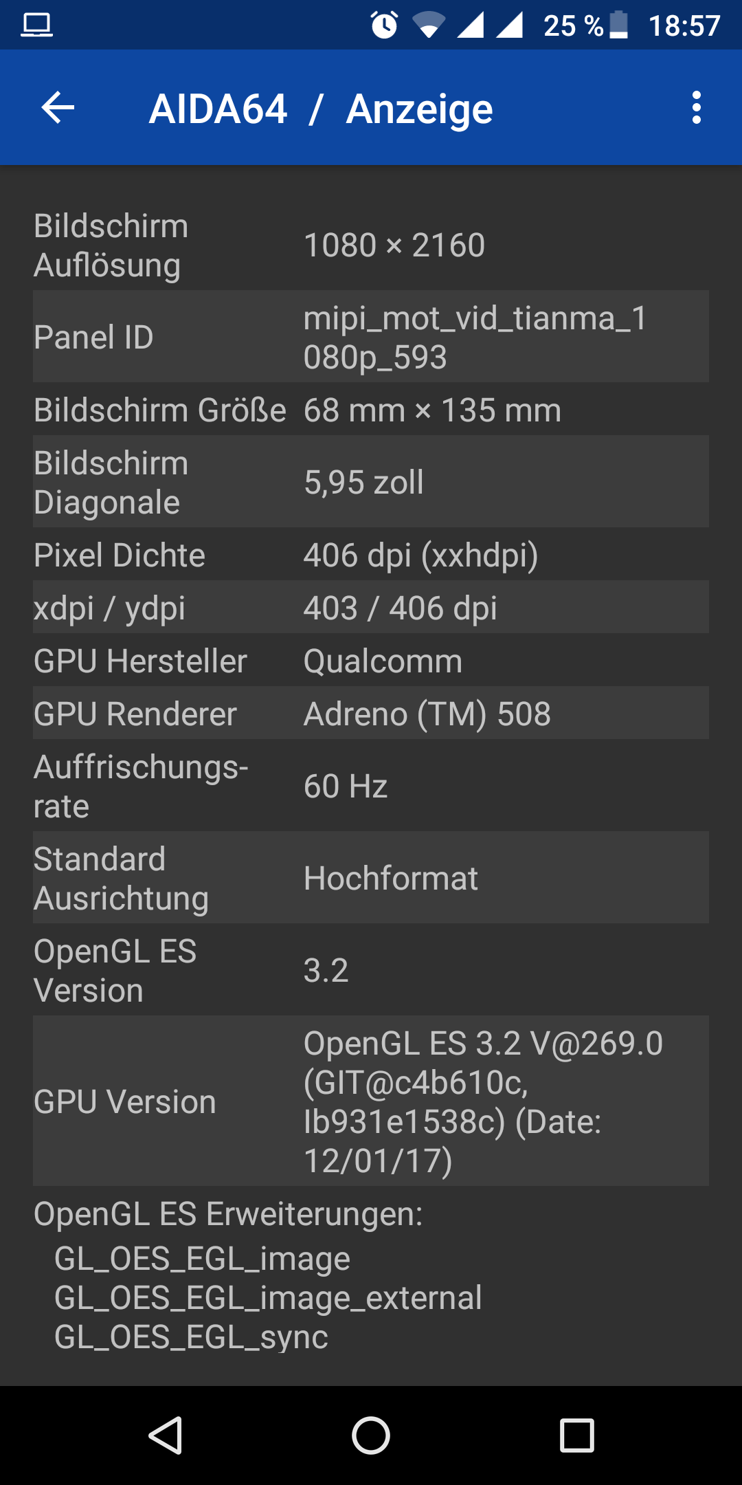

[EDIT]
Ich habe nun mal mit Hilfe von AIDA64 und auch DevCheck nachgeschaut, welches Panel bei meinem G6 Plus verbaut sein soll.
Beide Programme melden mir: mipi_mot_vid_tianma_1080p_593.
Es wäre schön wenn sich doch noch ein paar Moto G6 Plus Besitzer melden würden und ggf. auch mal schauen, welches Panel sie verbaut haben.
[/EDIT]
Danke schon mal für das Lesen und Eure Antworten.

Das Bild ist nicht 100% scharf, aber der Effekt ist trotzdem sehr gut erkennbar.
Rechts oben untereinander die Symbole von Google Maps bei aktiver Navigation für Mikrofon, Zoom, Lautstärke und Kompass und am unteren Rand die Statusleiste.

[EDIT]
[/EDIT]

(Infos zum Panel ergänzt)
