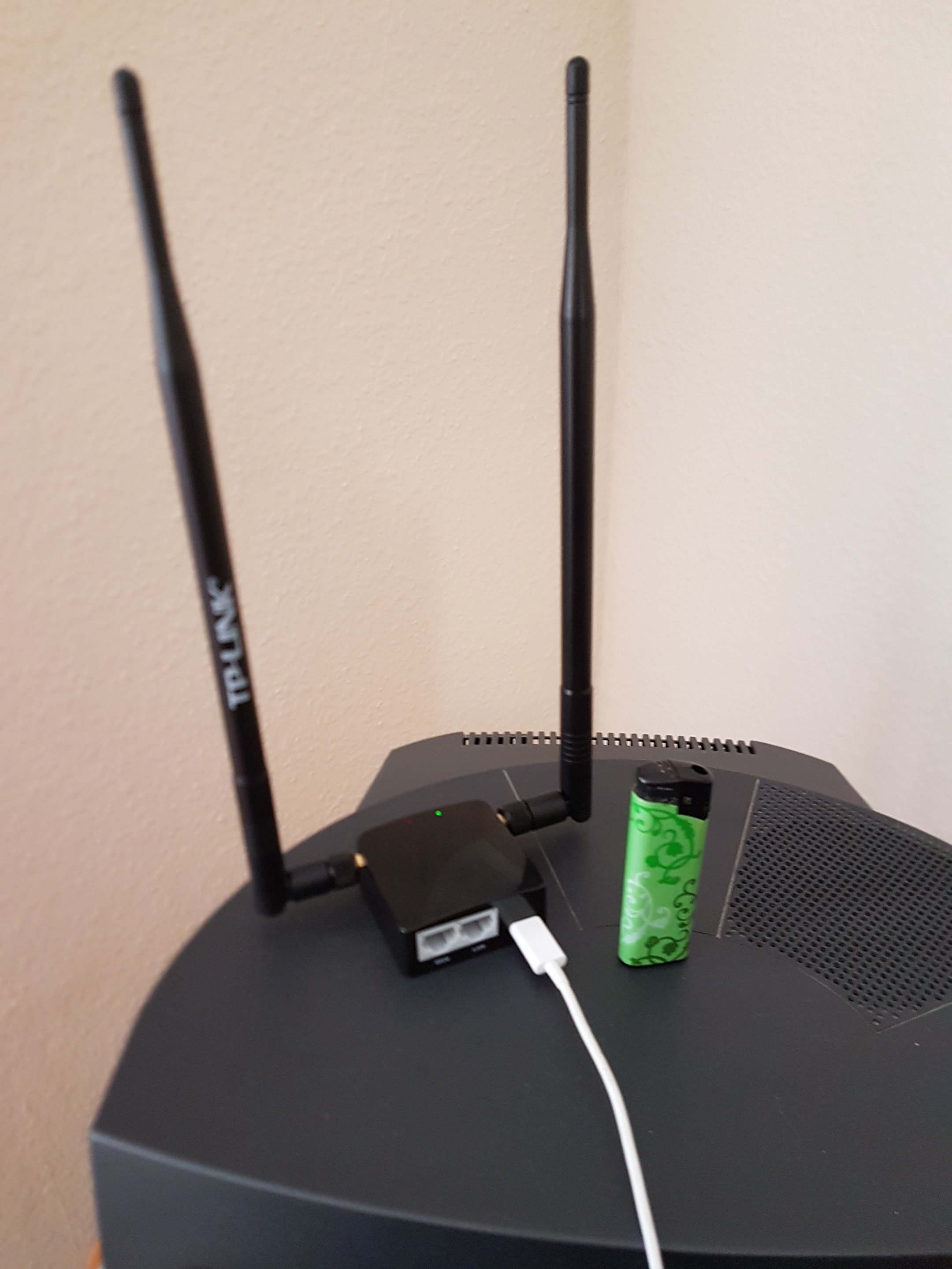

Hallo @dude88 dude88, hast du dein Problem gelöst und eine stabile und leistungsfähige WLAN-Verbindung in deinen Garten aufbauen können? Wenn nicht, ist m. E. eine Lösung mit einem externen Gerät die bessere Lösung als das mit einer andern interne WLan-Karte zu versuchen. Für 2,4GHz kann ich dir den GL.iNet GL-AR300M-Ext empfehlen. Das Teil ist klein, leicht, handlich, läuft auch mit Powerbank und hat zwei externe Antennen, die austauschbar sind. Von der Ausstattung und Leistung her, kann sich da so mancher große Router hinter verstecken. Wenn der Hotspot mal etwas weiter weg ist, habe ich mit dem Anschrauben von langen Rundstrahlantennen ganz gute Erfahrung gemacht:
Und wenn das nicht reichen sollte, habe ich mir nach dieser Anleitung sechs Reflektoren gebastelt, die ich für eine ganz brauchbare Richtwirkung über die Antennen schiebe: https://www.chip.de/bildergalerie/-Profi-Tipp-WLAN-Verstaerker-im-Eigenbau-Galerie_35623753.html.
Den Router im WISP-Modus konfigurieren, mit deinem Homerouter verbinden und gut auf ihn ausrichten. Den Travelrouter dort platziert, wo der Empfang im Garten am besten ist, ggf. in einen Baum gehängt und dann das Notebook damit verbinden. So habe ich Internet schon oft an Stellen geschaufelt, wo Handy und Notebook gar kein WLan mehr empfangen haben.
