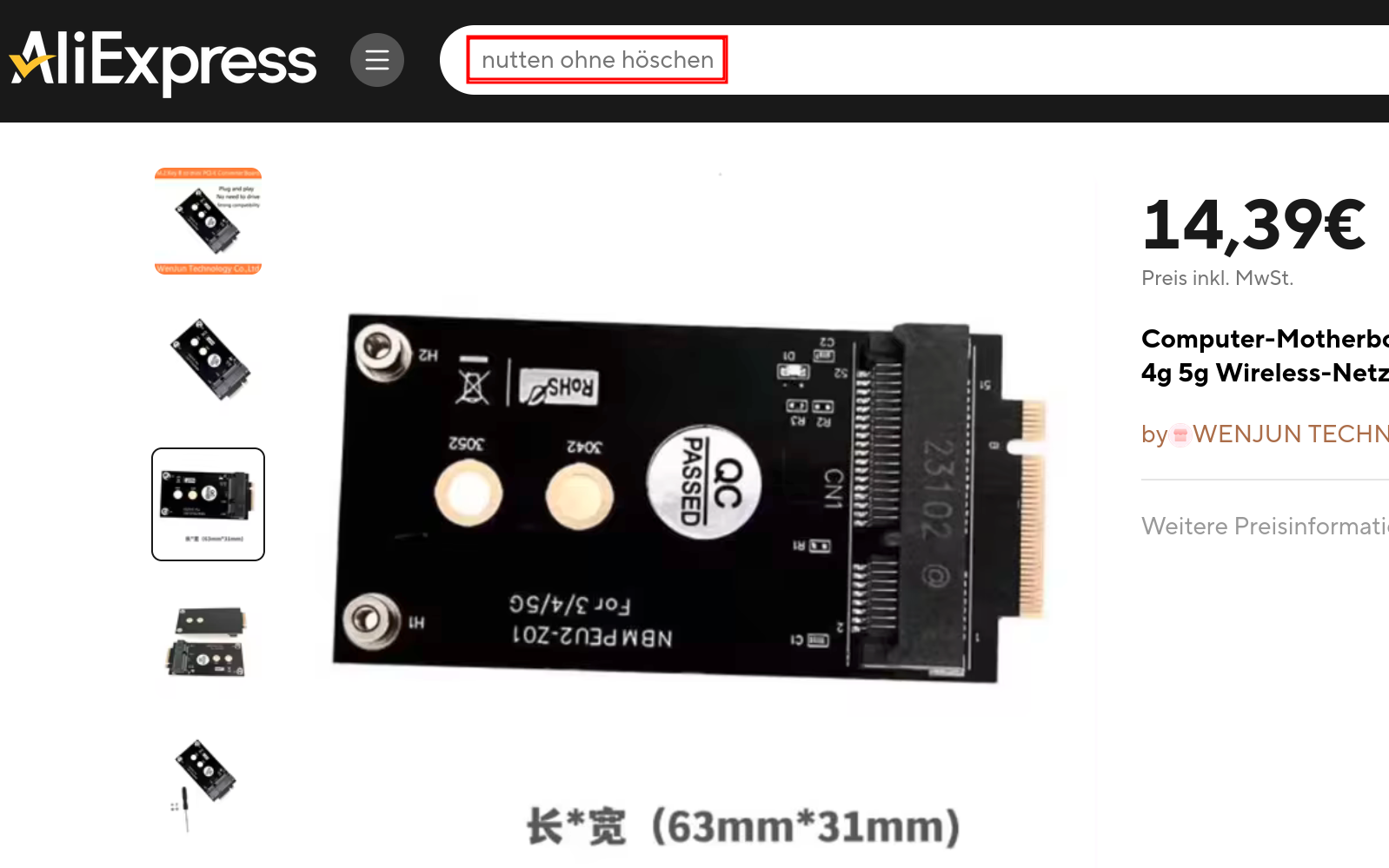

1. Kann ich mit folgendem Adapter:
https://de.aliexpress.com/item/1005007499685597.html?spm=a2g0n.productlist.0.0.14b81956z54yQ8&browser_id=8f22d3a8e7a64925b5bd71e12450bae1&aff_platform=msite&m_page_id=rvrdhzkvkicaviqr1914ff28d7f1e9d3373b68dacb&gclid=&pdp_npi=4@dis!EUR!14.39!14.39!!!15.45!15.45!@211b8f9a17236231816772868e97a4!12000041036704453!sea!DE!0!ABX&algo_pvid=2fe8efac-48d0-409f-8cb7-277fd767ed32
eine mPCIE-Wifi-Karte benutzen? Ich habe irgendwo gelesen, dass eine M.2-B-Key-Schnittstelle nur Sata unterstützt, heißt das, eine mPCIE-Karte würde nicht funktionieren?
2. Würden die LTE-Antennen auch mit Wifi funktionieren?

sry für offtopic - aber aliexpress ist ja heute sehr direkt:
ich habe nur deinen link angeklickt, sieht so in verschiedenen browsern und selbst auf dem phone so aus...
@0x8100 beste Suchanfrage ever, aber bei Ali hatte ich soetwas schon häufiger.
