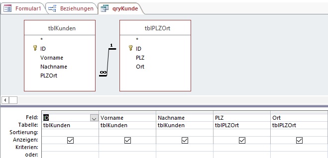

Die Abfrage für das Formular:

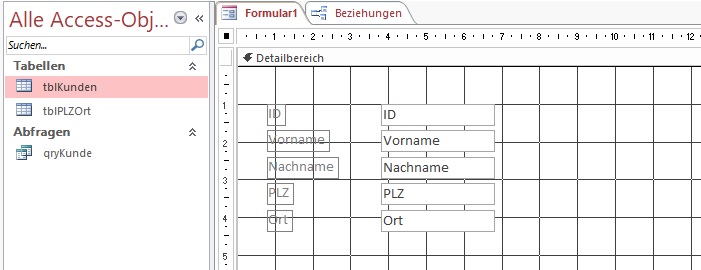

Das Formular:

@floq0r, das weiß ich bereits (denke ich..), trotzdem komme ich nicht weiter. Die Referentielle Integrität soll garantieren, das auf der Basistabelle (tblKunden) nur Werte möglich sind, wenn auf der Detailtabelle (hie PLZOrt) der entsprechende Schlüssel übereinstimmt.
Lege ich nun einen Datensatz über das Formular an, so dachte ich, erstellt Access einen Datensatz für tblKunden, z.B. mit der ID 1, und dementsprechend wird automatisch ein Datensatz für tblPLZOrt angelegt, wo die ID(1) gleich von tblKunden mitübertragen wird (oder andersherum).

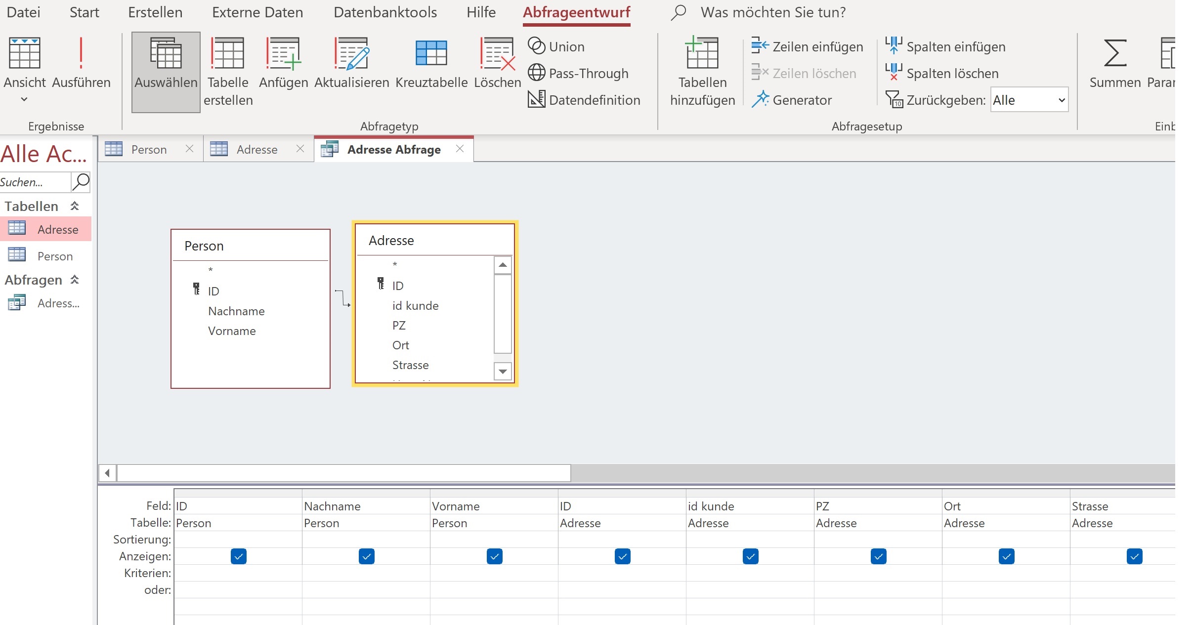

hier, die Abfrage, aus beiden Tabellen mit Verknüpfung. Jeder Datensatz eines Kunden, kann dann mehrere Adressen haben. Macht auch Sinn wenn man einen Kunden anzeigt, der mehrere Adressen hat
