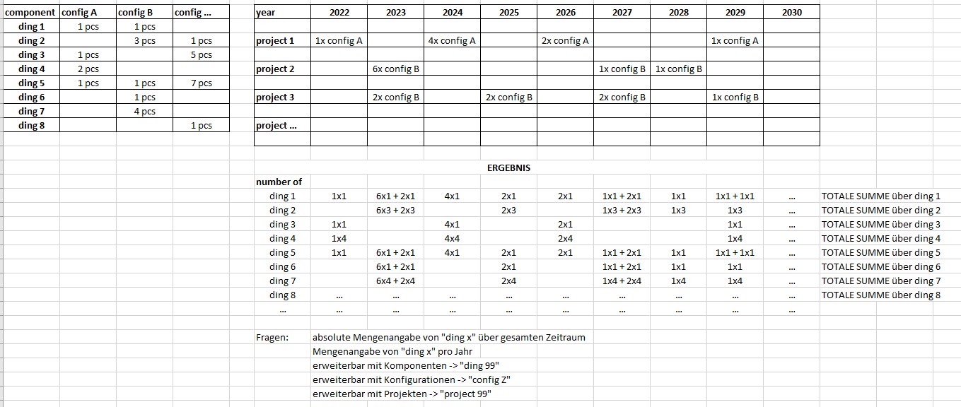

Hallo Forum,
ich hoffe ich kann verdeutlichen was meine Intention ist :-)
Ich will fürs Büro ein Tool in EXCEL erstellen um die Mengen an Einzelkomponenten aus verschiedenen Konfigurationen in verschiedenen Projekten pro Jahr und/ oder den gesamten Zeitraum zu erfahren. So was kann man sicher statisch lösen aber das ist nicht so elegant und schon gar nicht dynamisch :-D. Die Mengen an Konfigurationen und der Zeitpunkt ändert sich auch bei uns regelmäßig.
ich stelle mir das grob so vor:
Zum einen habe ich eine Tabelle die mir die verschiedenen Komponenten ("ding 1-99") der jeweiligen Konfiguration ("config A - Z") anzeigt. Weiter habe ich eine Jahrestafel in der erkennbar ist wann und welche Menge einer/ mehrerer Konfigurationen gebraucht werden.
Unten drunter hab ich mir mal eine Tabelle zusammen gebastelt wie ich mir vorstelle wie das Ergebnis aussehen könnte + rechts davon die GesamtAnzahl der jeweiligen Komponente.
Jetzt fehlt mir der Einstieg/ die Ideen wie ich das umsetzen könnte. Ich hatte schon eine Abfrage in der Jahrestabelle gedacht die fragt welchen Inhalt sie hat (config A, B oder C) und wenn in welcher Menge, die dann diese Information in eine Art Matrize speichert oder in eine Ergebnistabelle gleich umschlüsselt. Ehrlich gesagt keine Ahnung wo und wie ich das anfangen soll :-D
ich hoffe ganz ehrlich dass ihr jetzt alle nur mit der Hand gegen eure Stirn klatscht und denkt "Oh man, wie dämlich kann man sein?!" und mir sagen könnt dass das total trivial ist. In jedem Fall bin ich dennoch für alle hilfreichen Antworten dankbar

Klingt jetzt erst mal nach ganz simplen Summenformeln. Wo hast du genau das Problem?
Sinnvoller als Bildchen wäre eine Beispieldatei - Angaben wie oben, unten...sind nicht wirklich hilfreich.

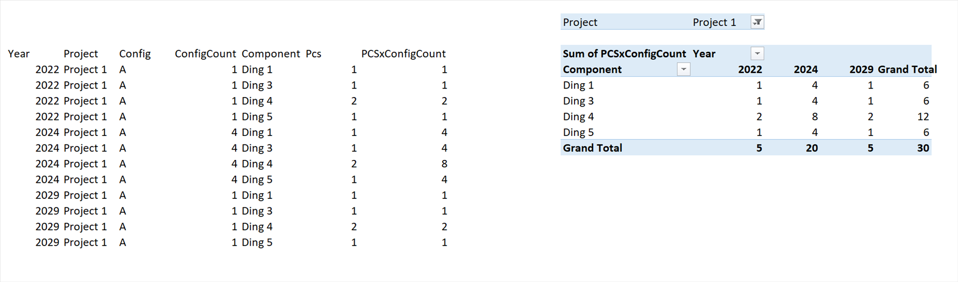

Ich würde die Daten anders erfassen. In einer Tabelle! Ich habe das mal für Project 1 gemacht. Danach kannst du eine PivotTabelle darüberlegen und analysieren was du möchtest. Die PivotTabelle ist oben rechts.
Da es feste Beziehungen zwischen den Komponenten gibt, kannst du auch noch mit SVerweis (VLookup) die Dateneingabe erleichtern. Aber wichtig ist, die Daten so zu erfassen, dass diese analysiert werden können, ohne dass man sich mit Summenformeln beschäftigen muss!
Reaktionen: ShutdownButton

@Makkaroni Danke für den Hinweis. Genau sowas in diese Richtung habe ich gesucht. Ne Pivot Tabelle - und das war dann der Moment indem ich mir mit der Hand an die Stirn geklatscht habe. Leider kratze ich nur an der Oberfläche von Excel und habe noch nie selbst ne Pivot Tabelle erstell aber werde mich jetzt damit beschäftigen. Habe das gute Gefühl dass das in die richtige Richtung geht - nochmal Danke für die Wegweisung.
So, ich hab also einen Auftrag -> "Setz dich mit Pivot Tabellen auseinander - das könnte ein Weg zur Lösung sein" :-)

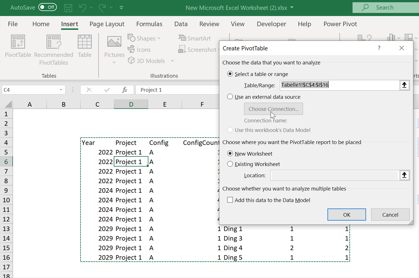

Pivottabelle erstellen: Cursor in die Tabelle mit den Daten platzieren. Ribbon: Insert PivotTable wählen.
Falls mehrere Anwender darauf zugreifen sollen. Können Eingabedaten und PivotTabelle in verschiedenen Dateien gespeichert werden. Wichtig ist dann ,das die Anwender einmal die Daten aktualisieren (Rechtkslick in PivotTabelle --> Aktualisieren klicken) bevor ausgewertet wird.

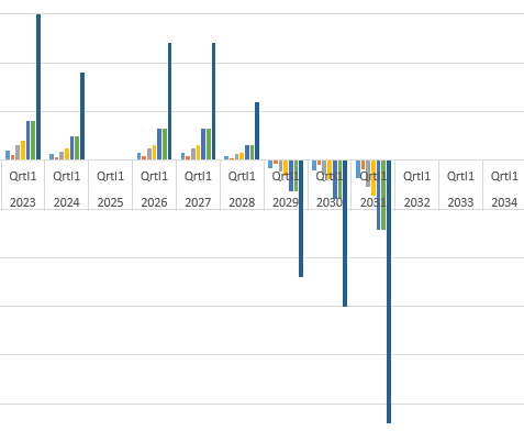

so sieht die Summen-Grafik der Einzelkomponenten über derzeit 3 verschiedene Projekte und unterschiedlichen Konfigurationen aus. Alle negativ werdenden Zahlen muss ich noch Raus-rechnen bzw in einem zweiten, dem ReUse-Graphen, darstellen und nicht zusammen.
Wenn du schreibst negative Werte rausrechnen, hört sich das "kompliziert" an.
Dazu kannst du einfach in deiner zugrunde liegenden Datentabelle eine weitere Spalte "Vorzeichen" erzeugen. Alle negativen Werte erhalten den Wert "negativ" die anderen "positiv". Damit hast du in der PivotTabellen Feldliste eine Dimension mit der du einfach die Daten entsprechend anzeigen kannst.
Ich sehe in deinem Chart nicht die Filter der Pivottabelle. Daher vermute ich, dass du kein PivotChart erzeugt hast? Du solltest versuchen beim Chart auf deinen Quelldaten zu liegen. (Das geht nicht immer.)
