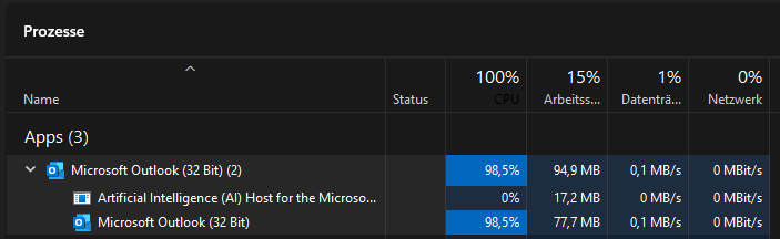

Hallo zusammen, ich habe gestern Outlook eingerichtet, das hat auch alles wunderbar funktioniert, heute nun, evtl. nach dem ersten Neustart nach der Einrichtung, habe ich folgendes Problem:
Wenn ich Outlook starte ist zunächst noch alles i.O., aber sobald ich in Outlook die erste Mail anklicke, und diese dann im Vorschaubereich angezeigt wird geht die CPU Auslastung auf nahezu 100% hoch. Entsprechend kann ich dann auch mit dem PC kaum noch arbeiten.
Ich benutze MS Office Pro Plus 2016, die anderen Office Anwendungen laufen ganz normal.
Woran könnte das liegen?

Alle Updates installiert, Outlook Mal - je nach Internet - 20 Minuten laufen gelassen zum Synchronisieren?
Hi,
auf dem Bild steht ja was von 32bit.
32bit Version installiert statt 64bit?

so wie es ausschaut habe ich tatsächlich die 32bit Version installiert, aber sollte das nicht trotzdem laufen?
Updates sind installiert, ich habe einen Glasfaseranschluss mit 1000 Mbit/s, und auf dem Screenshot sieht man ja dass kein Traffic übers Netzwerk läuft
Ich habe jetzt das komplette Office Paket nochmal deinstalliert und nun die 64bit Version installiert. Bisher läuft es wieder wie gewohnt ohne Probleme. Updates sind auch wieder alle installiert. Ich bin mal gespannt ob das Problem in den nächsten Tagen nochmal auftritt.
