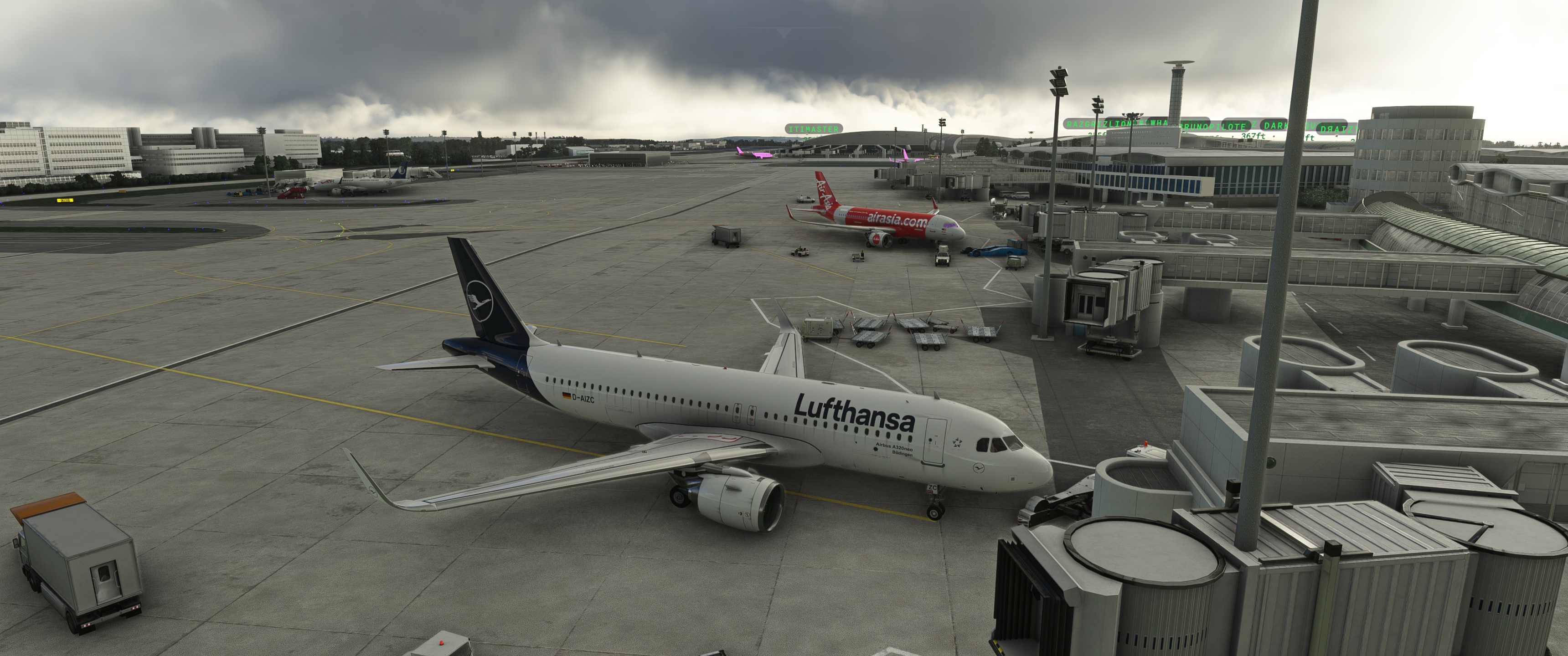

Hallo :D
Ich habe mir diverse Liveries runtergeladen, dann noch 1-2 detaillierte Flugplätze/-häfen und das alles im Community-Ordner abgelegt.
Das klappt grundsätzlich auch ganz gut und auf den Flughäfen werden mir auch die unterschiedlichsten Airlines angezeigt auf den Flugzeugen.
Aber die Flugzeuge, die etwas weiter entfernt sind, sind alle rosa! :confused_alt: Wenn ich dann jeweils näher rangehe, dann kommen auch jeweils die richtigen Liveries zum Vorschein. Weiss jemand, woran das liegen könnte?
Hier noch ein Bild. Man sieht meine Livery (Lufthansa, vorne), dann noch weitere bei den Flugzeugen hintendran, aber Flugzeuge ganz hinten sind rosa und das Rosa geht erst weg, wenn man näher rangeht.
Den Liveries der Flugzeuge fehlt das entsprechende Detaillevel. Es wird durch Rosa ersetzt, was beim Debuggen gut zu sehen ist.
Wenn du näher rangehst wird das nächsthöhere Level geladen, welche dann auch angezeigt wird.
Man soll es angeblich durch das Bearbeiten der texture.cfg Datei der betrofenen Livery fixen können, hab ich aber nicht ausprobiert. Ich lösche die Pakete einfach wieder.
Oh alles klar, danke.
Heisst das, man sollte generell sehr hoch aufgelöste Liveries (also so 8K-Zeugs?) runterladen? Könnte das einen Einfluss haben?
Ich muss gestehen, ich habe auch 1-2 Livery-Pakete runtergeladen, u.a. glaube ich auch eins für den ganzen AI-Traffic. Die sind vielleicht nicht so "hochwertig".
Es fehlt ja eher das "niedrigst" aufgelöste. Es muss wahrscheinlich nicht "hochwertig" sein, sondern es würde reichen wenn es vorhanden wäre. Und wenn es nur 10x10 Pixel groß i st.

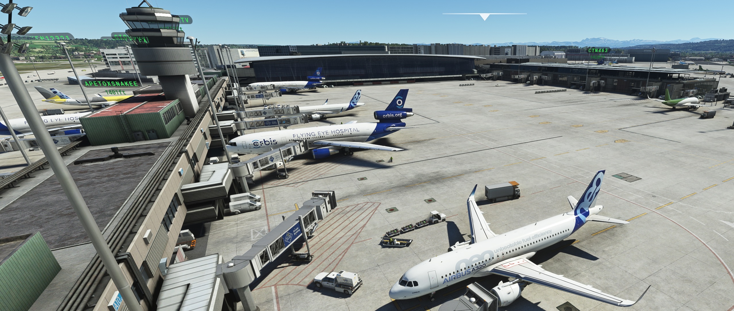

Ich muss hier noch eine Anschlussfrage stellen:
Auf dem Bild gleich oben sieht man ja neben dem Airbus auch noch einen anderen Flugzeugtypen (DC-10 resp. MD-10 von Orbis). Das sehe ich aber nur, wenn ich entweder gar nichts im Community-Ordner habe (also alle Mods raus) oder wenn ich nur den FBW-Airbus OHNE Liveries drin habe!
Seht ihr da an den Flughäfen mehr unterschiedliche Flugzeugypen (jetzt mal abgesehen von den Liveries). Bspw. auch Boeing 747, etc.? Das würde die Immersion natürlich schon erhöhen, wenn man an den Flughäfen viel realistischere Darstellungen hätte.
Zudem: Was sollte man im Menü dafür wählen?
Mehrspieler: "Live-Spieler", "Alle Spieler" oder "Aus (nur Gruppe)"?
Flugverkehr: "Live-Verkehr", "KI" oder "Aus"?
:confused_alt:
Ich antworte mir jetzt selbst :D
Haben die MSFS2020-Spezialisten sicher schon lange mitgekriegt ...
Ich nutze jetzt Tools von Flybywire für Echtzeit-Flugverkehr und dann sieht man auch die entsprechenden Liveries auf den Flughäfen.
