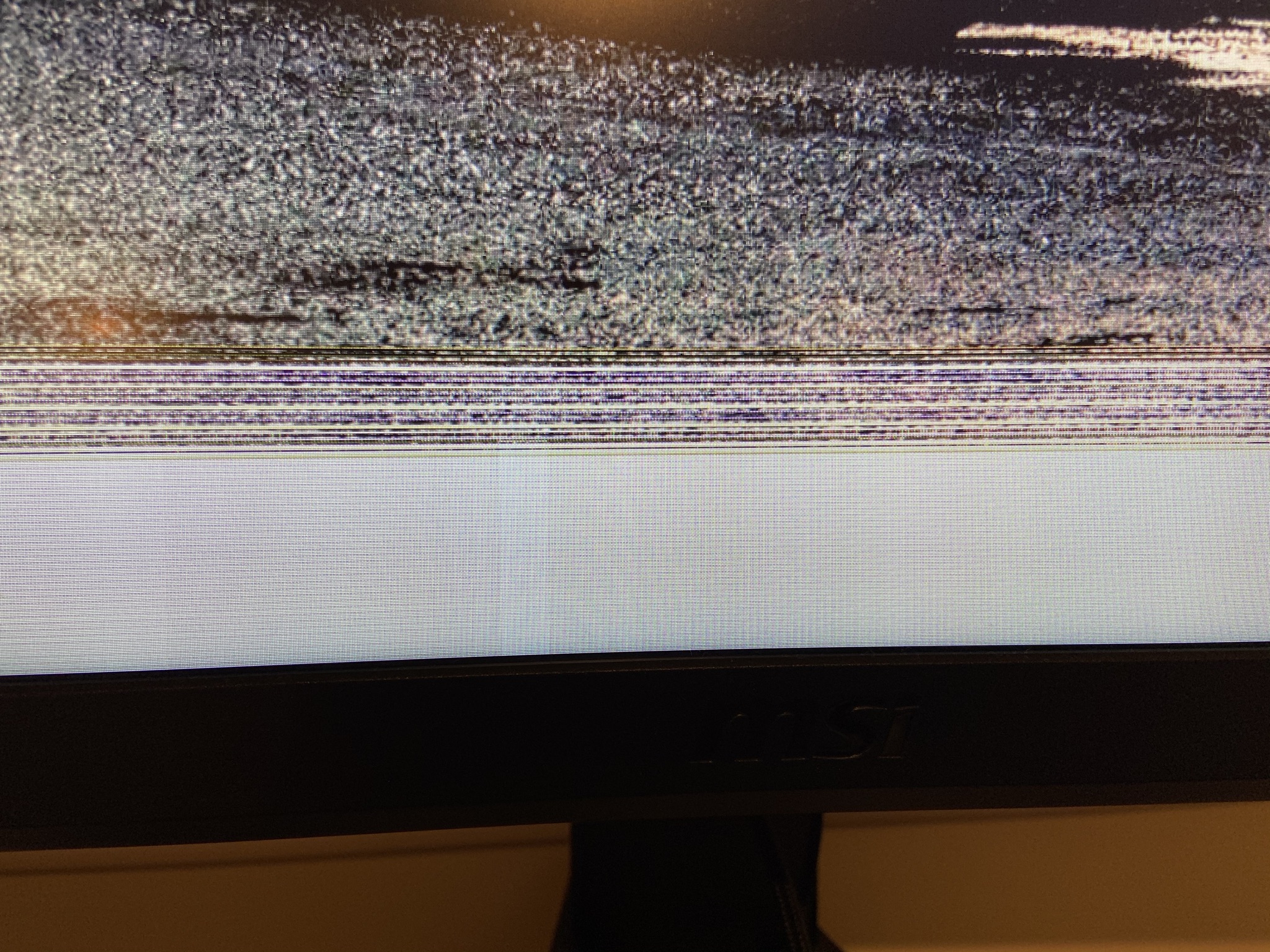

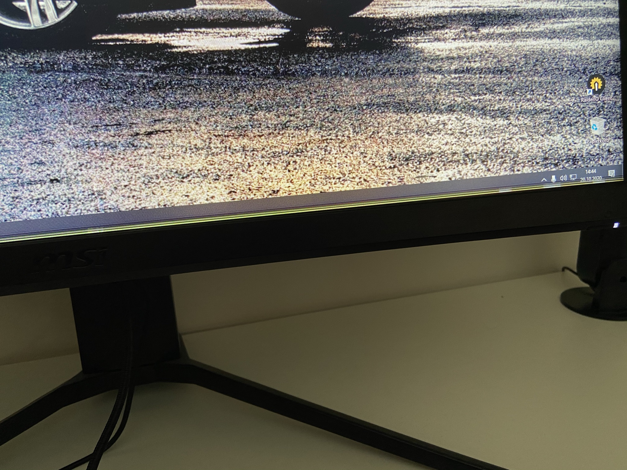

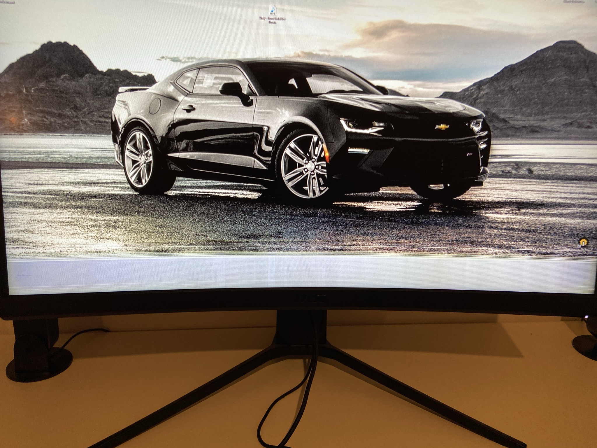

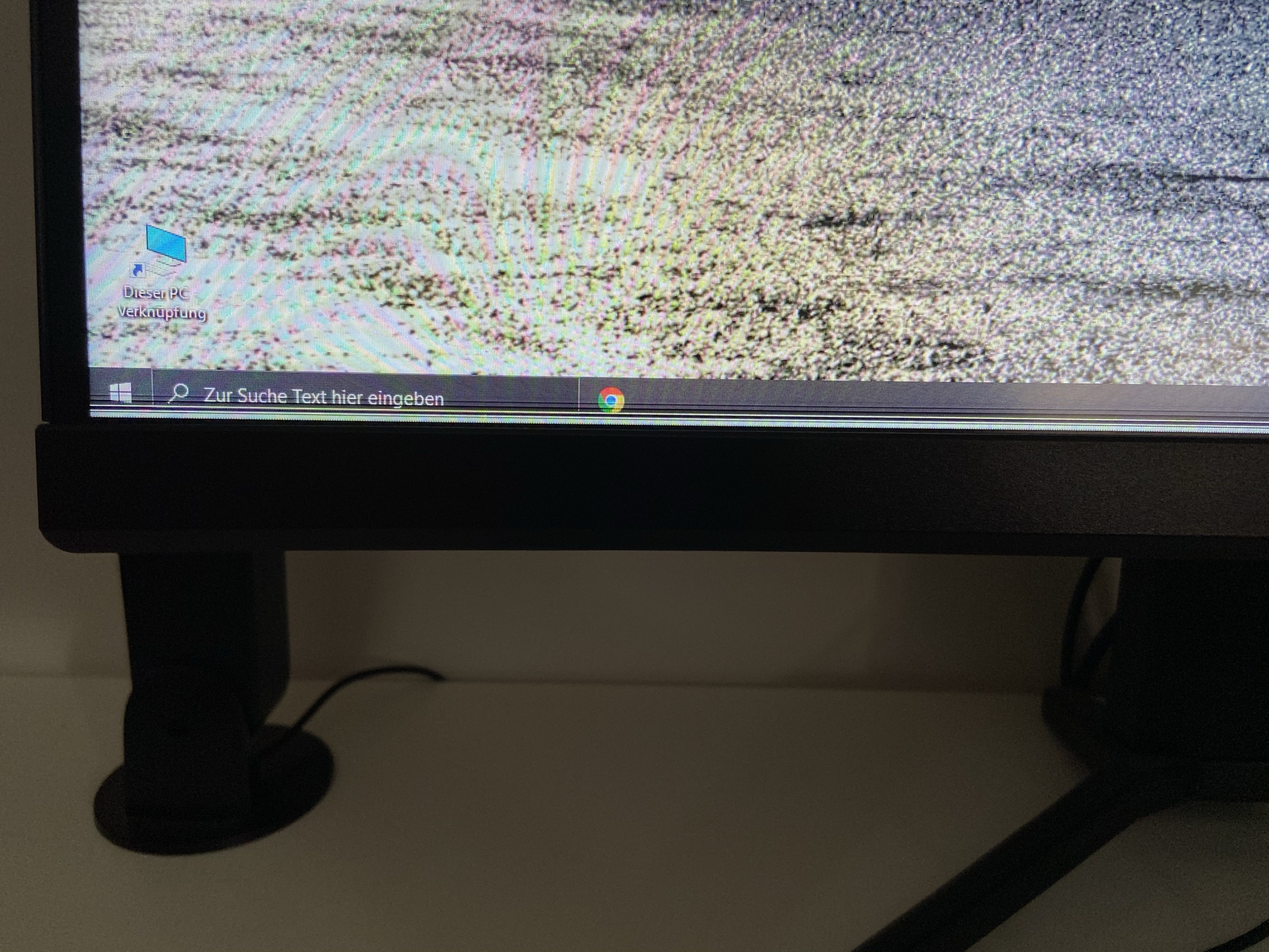

Seit ca 1 Monat bekomme ich wenn ich den PC Starte in Windows (siehe Bilder) 1-2 Minuten die Fehler und danach sind die Fehler bis zum Neustart wieder weg. Auf dem Bild, wo dass Mainboard direkt nach dem Starten gezeigt wird, ist der Fehler auch teilweise vorhanden.

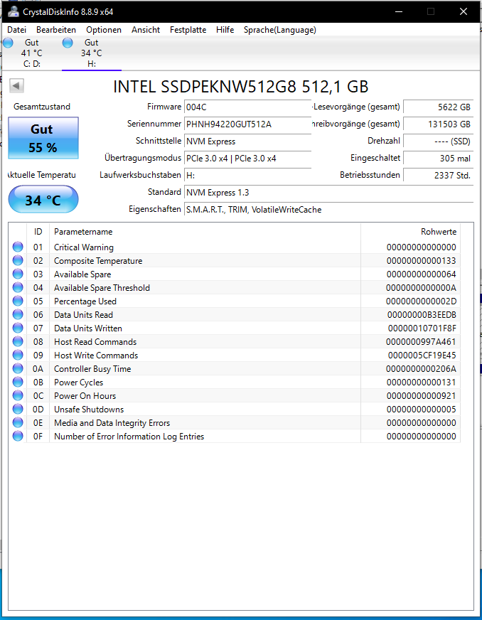

die Intel NVMe hatte bereits (siehe Bild) einen schrecklichen Gesamtwertzustand für die kurze Zeit und ich konnte in manchen Spiele nicht mehr raus und rein tabben und so Kleinigkeiten. Diese habe ich dann 2x neu installiert. Gleiche Probleme auch mit den Spielen wie die Grafikfehler. - eingeschickt RMA beauftragt.

das sieht nach einem defekte Speicherchip auf der Grafikkarte aus, also Garantiefall

Ganz ehrlich!
Für mich sieht das nicht aus wie ein Fehler von der Grafikkarte.
Eher als wenn der Monitor defekt wäre.
Hast du einen anderen Monitor zum testen da und evtl. auch ein anderes Kabel?
Den Monitor würde ich komplett ausschließen. Da der Fehler nur passiert wenn der PC Neugestartet/gestartet wird.
Wenn der Moni länger aus ist und der PC an ... passieren keine Fehler
Wie gesagt, Grafikfehler sehen für mich anders aus.
Ich an deiner Stelle, würde es trotzdem mal probieren.
Und wenn du ihn nur an den Fernseher anschließt über HDMI.
Kostet ja nix.
Um die Grafikkarte auszuschließen, mache mal einen Screenshot wenn die Fehler auftauchen und in Paint rein. Wenn du den Fehler auch auf dem Screenshot hast, dann ist es die Grafikkarte. Andernfalls sollte es der Monitor sein.

Das mit dem Screenshot werde ich machen, sobald ich den Fehler wieder habe ... leider ist er ja nicht durchgehend. Ich melde mich dann auch sofort mit dem Ergebnis
Edit:
Ich habe nun ein anderes Kabel ausprobiert. Fehler kam gerade wieder...
Screenshot kann ich leider nicht machen, bis Windows geladen ist um nen Screenshot zu machen ist der Fehler bereits weg.
Ein Ersatz Monitor habe ich leider auch nicht ...
Was würdet Ihr eher sagen Graka oder Monitor?
Edit2:
Heute wieder Fehler bekommen und Screenshot machen können ... auf dem Screenshot ist nichts zu erkennen ...
Dann ist in meinem Fall wohl der Monitor kaputt ... Bestelle ich mir gleich mal nen 2. Moni ... wollte ich eh schon seit längeren haben
Danke euch

ich wollte gerne jetzt nochmal so ein "Schlusssatz" bringen.
Ich bedanke mich sehr für alle Tipps, besonders:
Der Screenshot zeigte nämlich keine Fehler an. der MSI Monitor hatte zuletzt sogar nur mit dem Stromkabel den Fehler verursacht ... (ist auf RMA).
Zwischenzeitlich hatte ich mir einen Moni gekauft mit Pixelfehler... den hatte ich dann wieder zurückgeschickt und wollte eigentlich auf meinen MSI Monitor warten...
Dann am Black Friday habe ich den Samsung C27F398F für 119€ bekommen. Dieser ist auch mein aktueller Monitor. Allerdings stört mich bei den, dass die Standby Leuchte im ausgeschalteten Zustand immer an ist und ich hinter dem Monitor greifen muss um den ein/auszuschalten.
Der Fehler von mir ist aber definitiv verschwunden ... der MSI Monitor ist kaputt.
Nun denke ich, dass ich den Samsung solange behalte bis der MSI zurück ist und dann halte ich nochmal nach einem 2. Monitor Ausschau ... der Samsung mit dem Ein-/aus schalt Knopf gefällt mir gar nicht ... sonst ist er top
