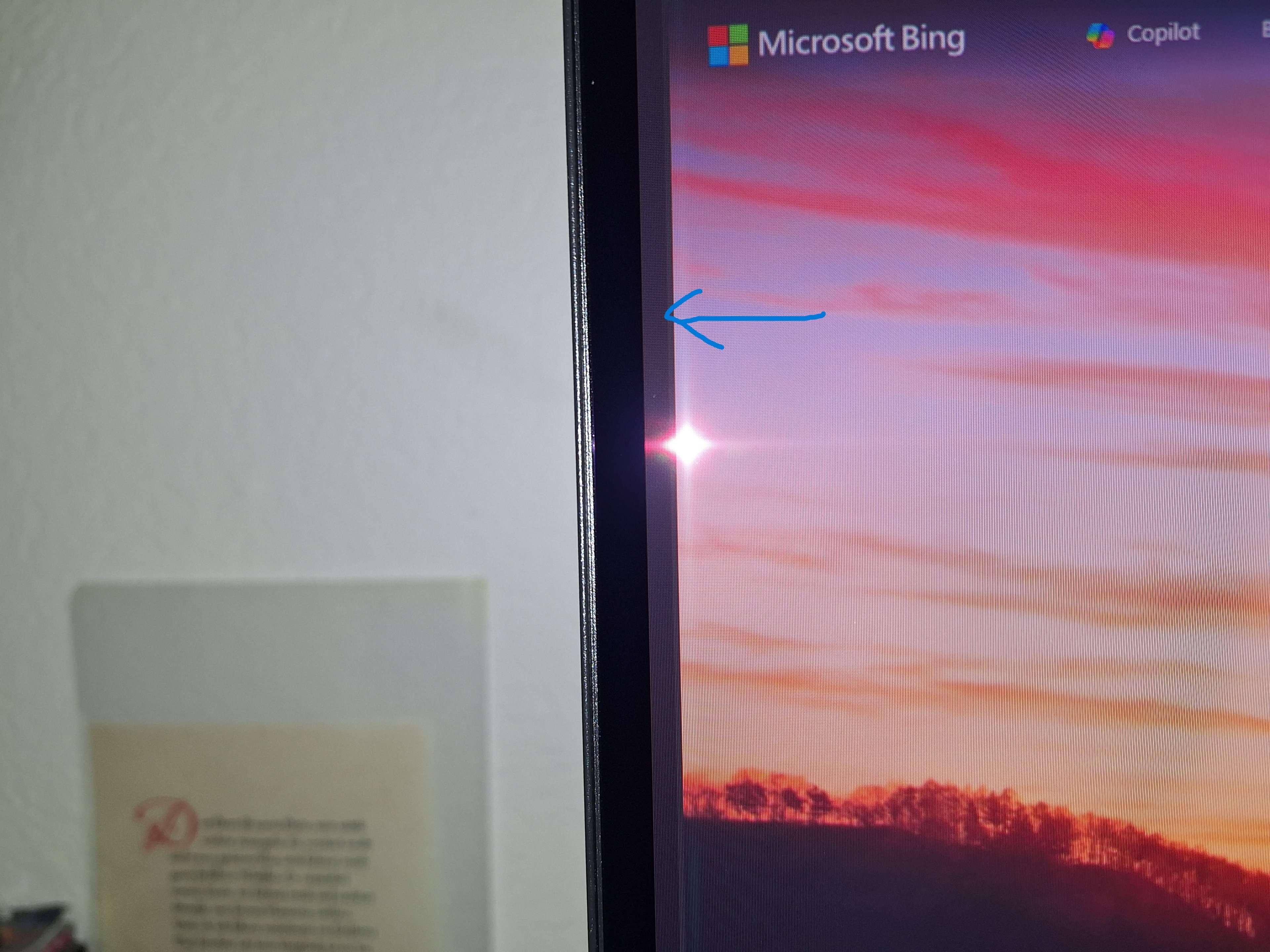

Bei meinen MSI 271QRX ist der Bildinhalt auf der Linken Seite nicht ganz bis zum Abschluss des Panels.
Foto mit Markierung habe ich gemacht, auf der linken Seite ist es völlig normal und der Bildinhalt auch bis zum Panelende.
Mir ist das vorhin aufgefallen, beim spielen, da sah die linke Seite bzw der Balken größer aus als auf der rechten Seite,
Einstellungen habe ich schon versucht zu finden dazu aber nichts entdeckt. Vielleicht hier jemand eine Idee?

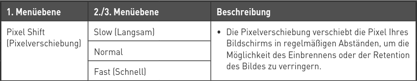

Das ist doch OLED. Pixelverschiebung soll Einbrennen vorbeugen.
Reaktionen: Mojo1987

Bei mir ist das unbündige auf der linken Seite und Oben.. Rechts und unten ist es bis an der Kannte.
Bei hellen Hintergründe schaut es so aus als auf der linken Seite ein breiterer Balken wäre als auf der rechten Seite

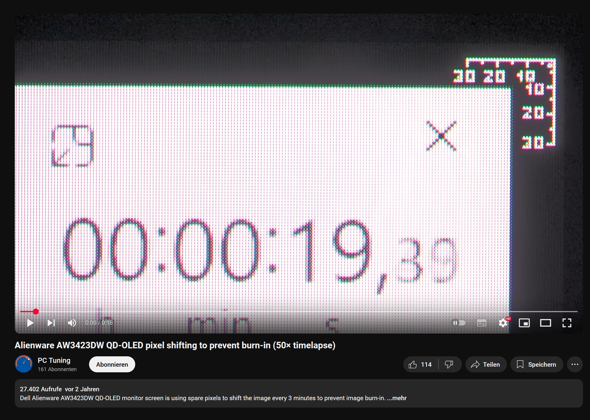

Amiga500 schrieb:
Pixelshift ist für mich wenn einzelne Pixel immer mal verschoben werden!!!
Nich einzelne Pixel verschieben sich sondern das ganze Bild verschiebt sich um ein paar Pixel
und zwar mal nach Rechts oben oder Rechts unten und dann mal nach Links oben oder Links unten
usw.
Man könnte dieses Feature auch "Burn In Anti Alaising" nennen da es dann wenn man Burn in hat auch die
Burn In Kanten etwas glättet damit die Kanten nich mehr scharfkantig sind.
Aber Vorrangig isses ja erstmal eine art Burn In Schutz aber ein wesentlich schwächerer als das ABL oder
die beiden Pixel Refreshes

Macht ja auch sinn wenn man weiss wie Pixel Shift arbeitet ... ausserdem kann man Pixel Shift ja auch
an und ausschalten
Wahrscheinlich isses bei dir halt aus und daher an jener Stelle nun halt erstmal fest bis du die Option wieder anschaltest und sich das Bild dann wieder wo anders hin bewegt

Jup macht auch sinn da Pixel Shift wohl gestoppt wurde als sich das Bild grade da befand und schaltest du es wieder ein bewegt es sich wieder und dann isses auf der andern Seite so wenn du es dann stoptst wenns dort is
Schau dir die Bilder in Groß an und switche durch die einzelnen Bilder mit den Pfeiltasten durch oder schau dir am besten gleich das Video auf Youtube an dann siehst du wie Pixel Shift / Screen Shift arbeitet

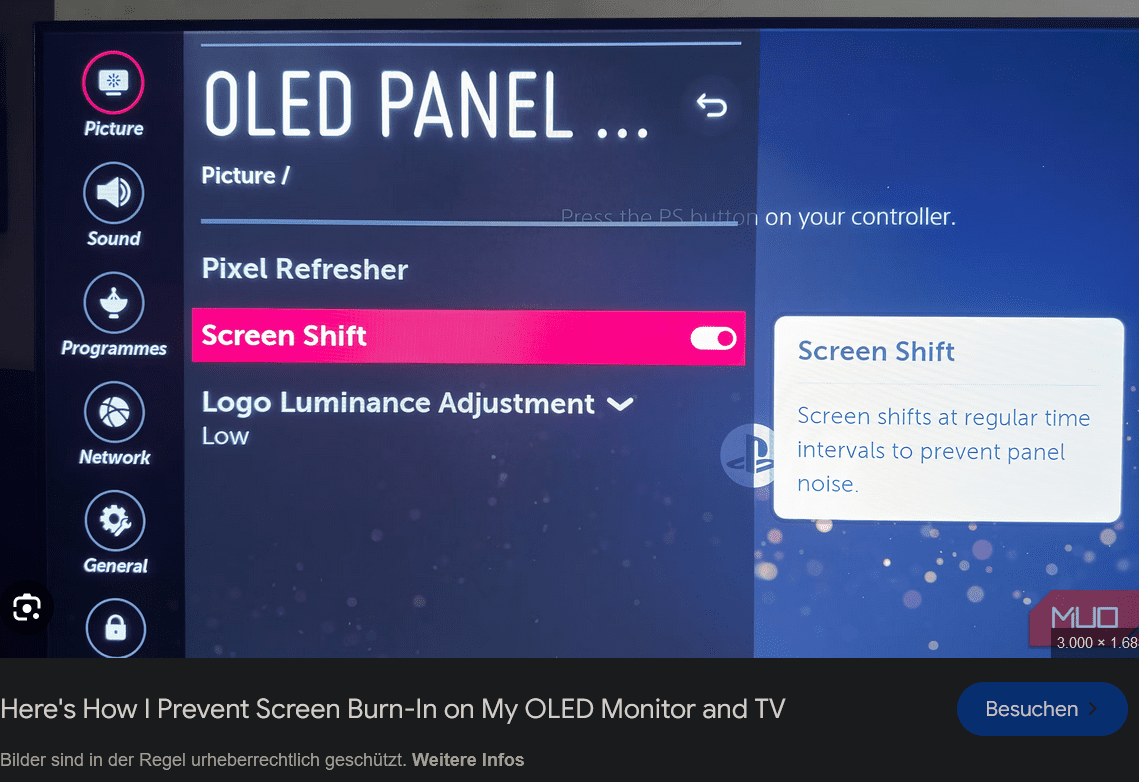

Aber vielleicht hattest du auch einfach dieses Feature bei deinem LG 55" ausgeschaltet im TV Menu
haben ja viele gemacht weil sie das nervt.

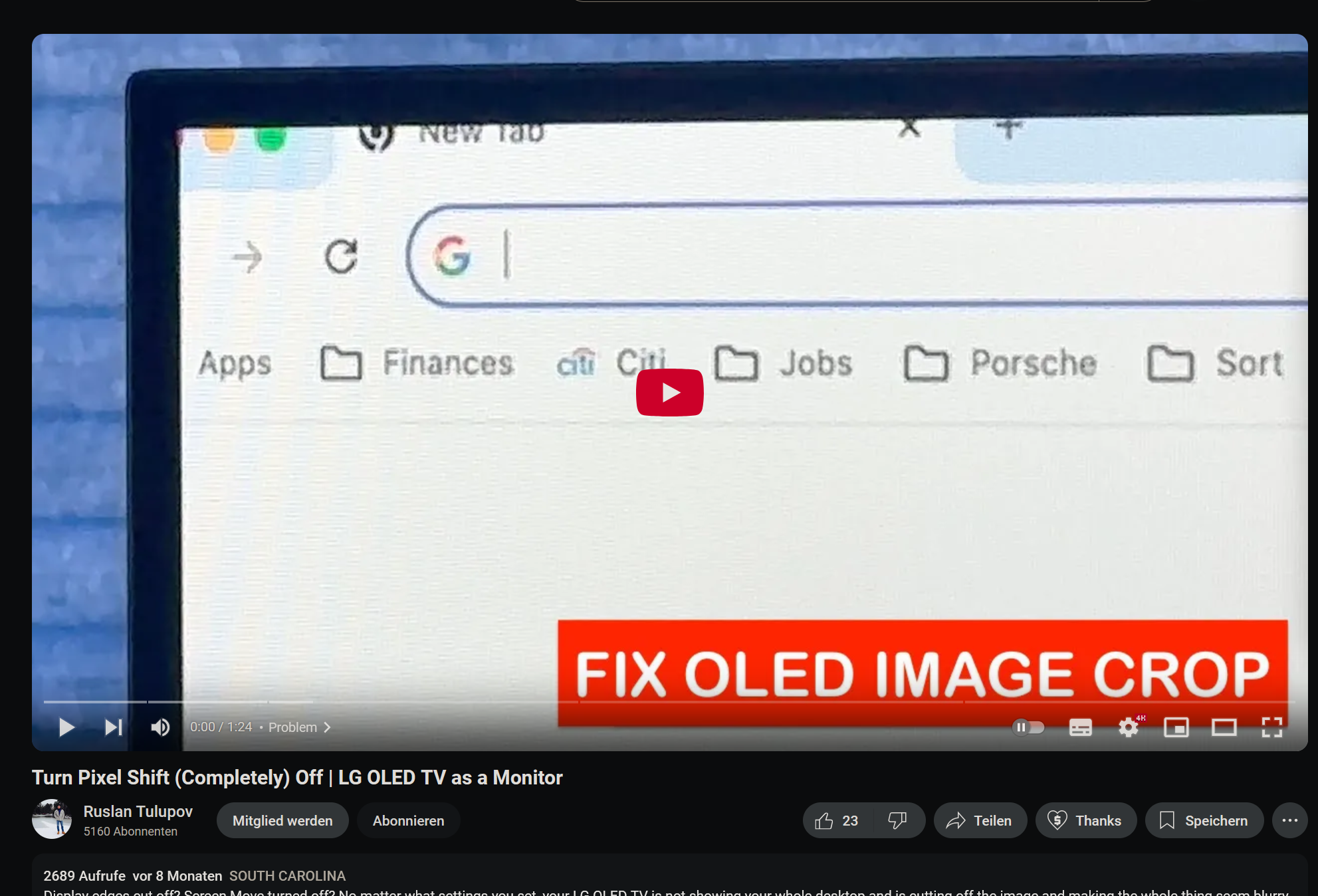

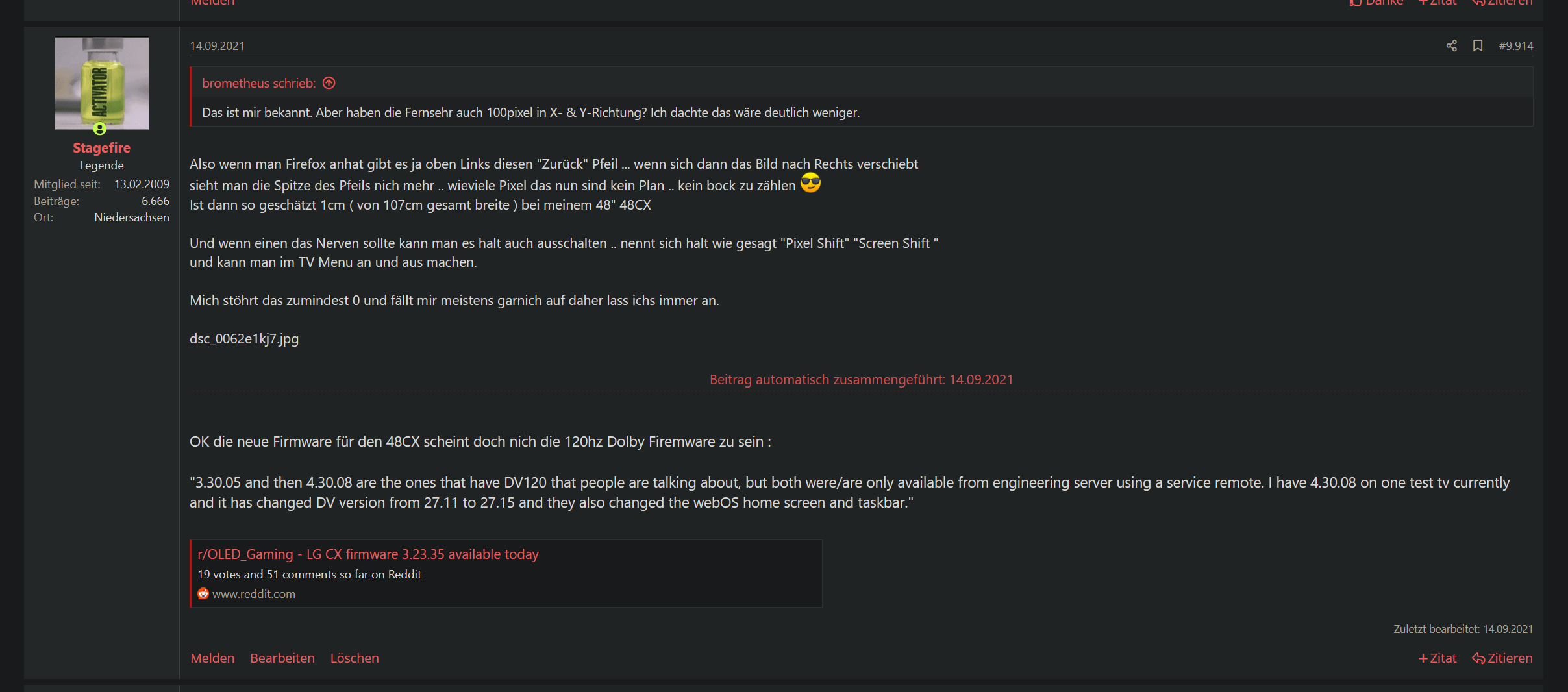

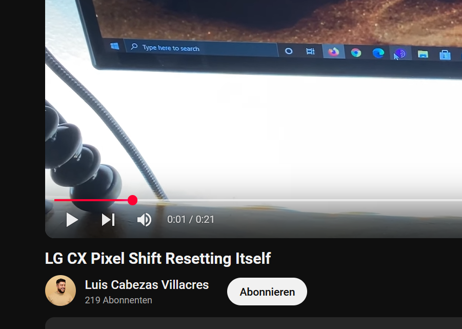

Bei meinem 2020er LG 48" CX OLED TV verschob sich das Bild damals um bis zu 1 cm sodas der "Zurück" Pfeil
vom Firefox Browser leicht verschwunden is also die Sptze von dem aber das is dort nun nich mehr so weil ich das Feature vor einiger Zeit im TV Menu ausgeschaltet hab

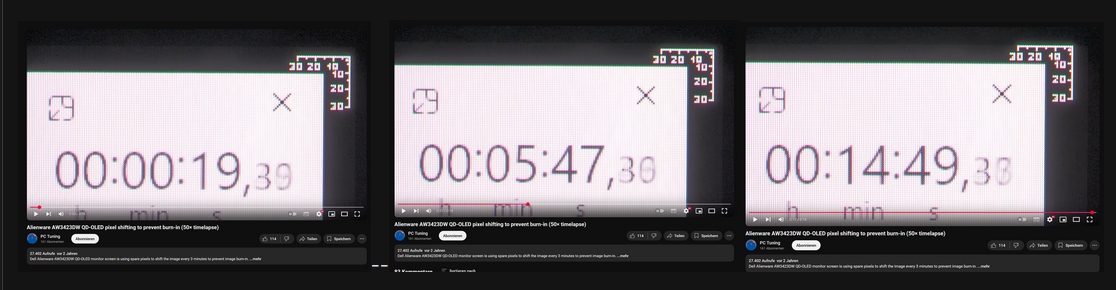

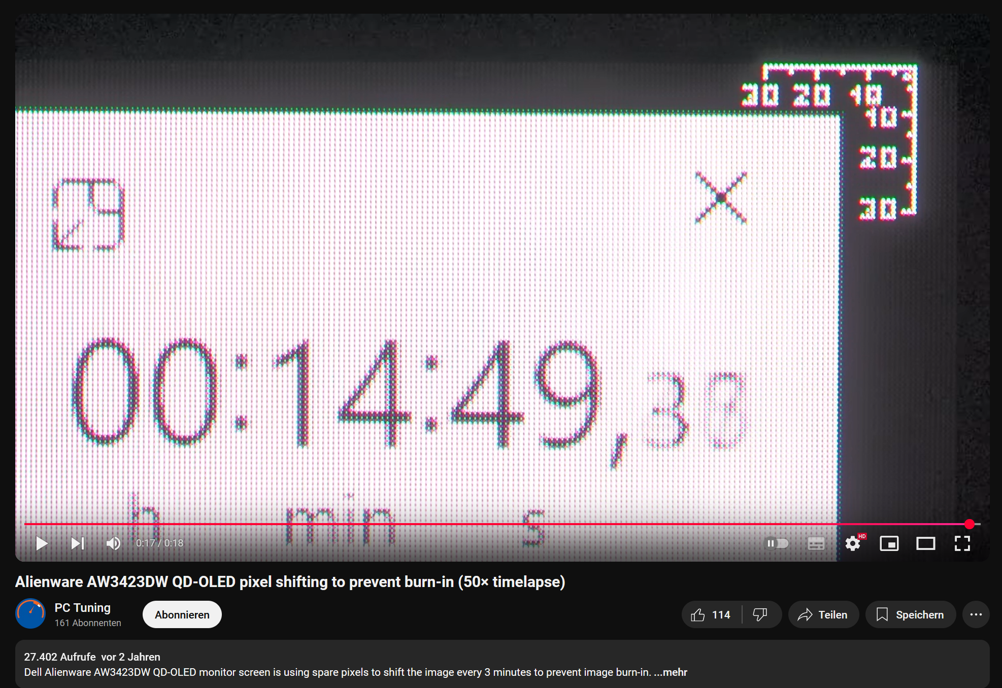

Und der Grund warum der Rand auf der einen Seite dicker is aktuell liegt halt wohl am Pixel Shift weil sich damit das Gesamte Bild ja mal nach Rechts oben bzw Rechts unten und mal nach Links oben usw verschiebt
und daher mal der Linke Rand dicher is und mal der Rechte Rand je nachdem wo grad Pixel Shift das gesamte
Bild hingeschoben hat
Wie man hier ja gut sehen konnte

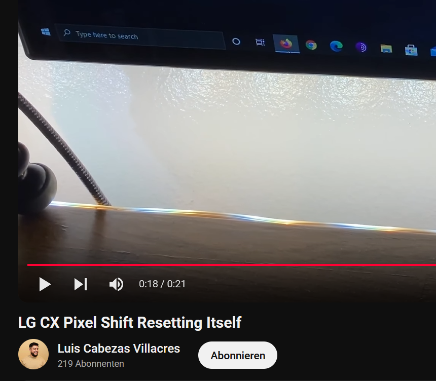

Es fällt auch auf dem LG OLED TV stark auf wenn plötzlich ein paar Pixel und damit auch Bildinhalt auf der einen Seite verschwinden je nach Content daher schalten es ja auch einige im TV Menu aus. Bei meinem CX OLED TV verschwand ja 1 cm Bildinhalt wie gesagt das hab ich aber nur beim Browsen gemerkt an dem
"Zurück" Pfeil oder wenn ich das MSI Afterburner OSD anhatte
Hier sieht mans auch :
Der Blaue Strich beim Firefox Icon is weggeshiftet :
Da isser wieder :
Aber wie gesagt ... alles kein Bein Bruch .. man kann die Option ja an und ausschalten und bei den Monitoren ja wohl auch noch die stärke gesondert einstellen
