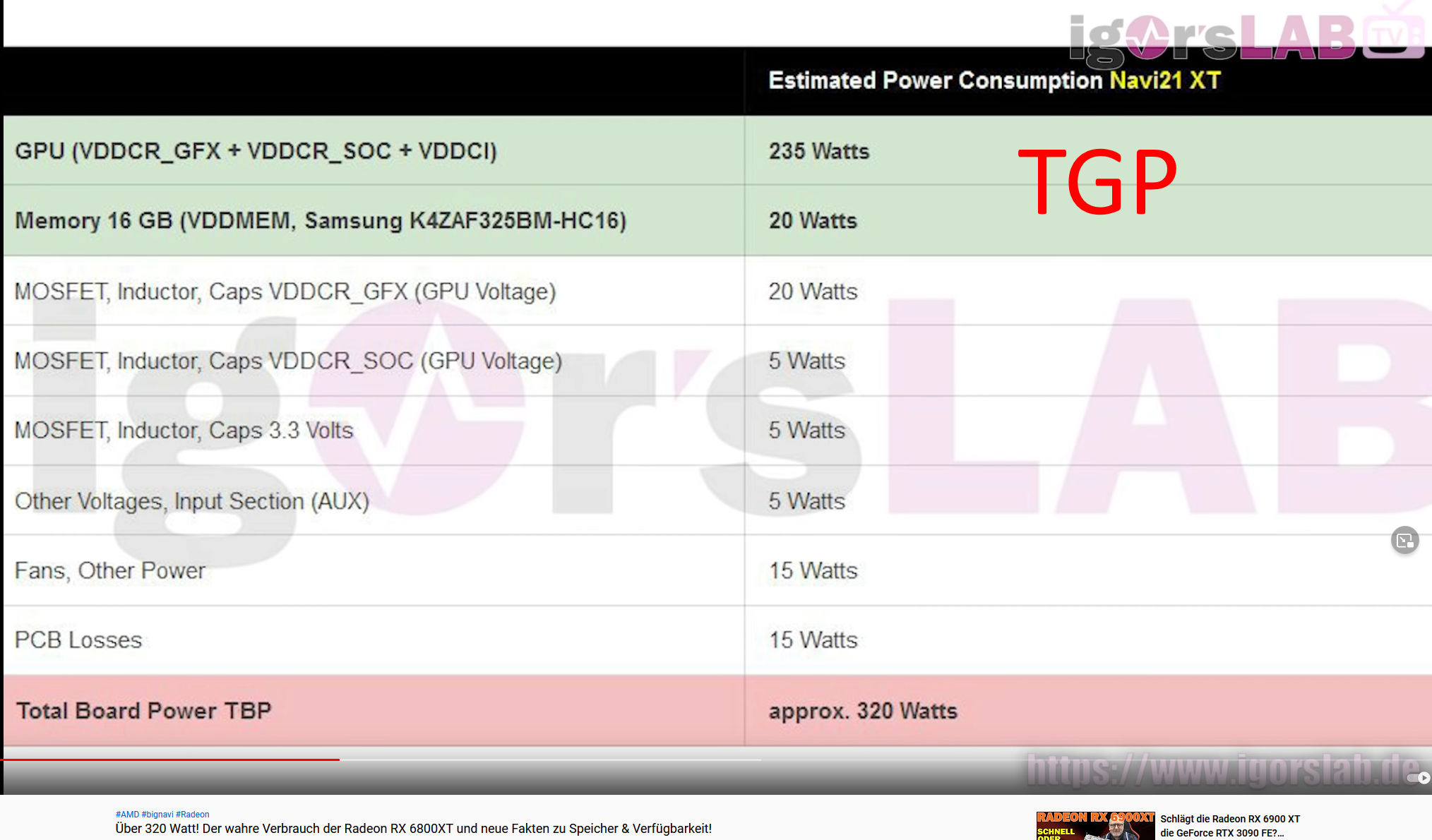

Das liegt halt einfach daran, dass man bei AMD den wirklichen Stromverbrauch nicht auslesen kann. Der reale Stromverbrauch ist etwa 10% höher. Bei 294 Watt müsste es also ungefähr 330 Watt realer Verbrauch sein.

Dir ist bewusst, daß die Softwarelösungen nur die TGP auslesen?
CB/PCGH/IgorsLab usw messen dagegen die ganze Karte.
