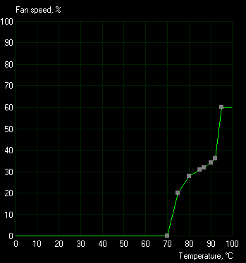

Hallo zusammen, kurze Frage, Hintergrund wie folgt:
Verbaut ist eine XFX HD5830 Xtreme, die ist wohl vom Bios her so dass sie 85 Grad warm wird und dafür der Lüfter immer 33 Prozent +- 5 Prozent läuft bis zur Vollast.
Um es kühler zu haben setze ich den Afterburner ein, bin kein Framejunkie, limitiere also zusätzlich mit dem Tool auf 40 FPS.
Einzig in Onlinespielen wie Black Ops 2 lass ich den Frames per Ausnahme freien Lauf.
Dies führt, gestern beobachtet, dazu dass mir ein Lüfter heult, der der Graka eben, um die 42 Prozent, in Spitzen 48 Prozent Fan Speed, ab da heult es, und parallel zum Geschehen/Frames im Match 42 zu 48 macht er mir eben die Sirene.
Frage daher...mag es die Graka eher linear und eben heulend oder sollte man eventuell Treppchen bauen dass der Lüfter sich eben nur alle 5 oder 10 Grad Unterschied mit nem Sprung anpasst statt solche Wellen bei Vollast zu heulen, was tut im da besser, bzw auch der Karte eben?
Habe in MSI zudem einen Parameter im Lüftertab entdeckt wo man eine Gradzahl im Einstelligen Bereich festsetzt, unter der keine Anpassung erfolgt, hab da mal drei genommen, soll wohl die Schwankungen vermeiden trotz linear.
Bin kurz unterwegs, schau dann aber rein und bedanke mich für Antworten. ;-)
Hi!
ich würde den Delta-Parameter nicht auf 3 ° sondern eher auf > 5 ° stellen.... 3 ° Änderung hast du schnell....
Bei Lüftern gilt ja generell folgender Ansatz: umso langsamer, umso leiser, umso angenehmer.
Drehzahländerungen sollten so selten wie möglich und wenn machbar nicht sprunghaft sondern in Kurvenform durchgeführt werden.
Wie du dein Tool beschreibst müsstest du das mit deinem linearen Ablauf und Delta = 5 ° hinbekommen. Vielleicht gibts auch noch wo einen Haken für "verzögerte Angleichung der Lüfterdrehzahl" oder "langsame Anpassung der Drehzahl"....
sg
Alex
Willst du es kühl haben: so hoch/steil wie es geht.
Willst du es leise haben: so niedrig/flach wie es geht.
Ich lasse meine GPU maximal 95°C warm werden, danach richtet sich meine Lüfterkurve.
Bei 90-95°C werden dann schonmal 50-60% Lüfterspeed angelegt.
Darunter läuft es langsam noch - also bis 60°C oder so hab ich das minimale eingestellt.
Bei 100°C (falls es mal vorkommen sollte - ist nochnie) dann halt 100% - für den "Notfall" quasi (meine alte GPU hatte teilweise 110°C und nie gemuckt - Tmax war glaube ich 120° angegeben vom Hersteller).
Also schau dein Spielverhalten/Temperaturverhalten an und passe deine Lüfterkurve basierend darauf an.
