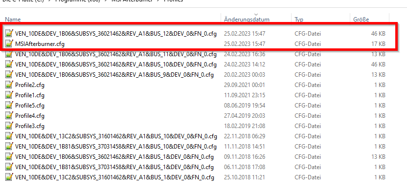

Bei mir hatte MSI Afterburner sich jetzt resettet - vermutlich wegen einem Mainboard-Wechsel, den ich gestern gemacht hatte, eventuell auch wegen der W11 22H2 Installation die Woche.
Da die GPU gleich geblieben war hatte ich nicht eingesehen, alles wieder neu zu erstellen.
Ich hatte dann das Backup von vor einer Woche geöffnet und den Inhalt der neusten .cfg Dateien (im Backup) in die auf dem Live-System neusten .cfg Dateien rein kopiert. Hat prima funktioniert, Afterburner ist jetzt wieder wie erwartet konfiguriert.
Sollte man natürlich sein lassen, wenn man sich nicht 100% sicher ist, dass die Einstellungen weiterhin 1zu1 funktionieren sollten.
